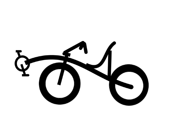

Ei minkäänlaisessa mittakaavassa, kiekot soikeena, takakiekko näyttäs olevan liian kaukana ja puomi turhan pitkä. Mutta kunhan nyt äkkiä piirsin jotain :D .
Re: Nojapyörä, kyllä kannatti!
Suunnitteluun sellainen vinkki, että piirrä kammet, takapakka ja ketju ensimmäisenä. Kampien ja takapakan välisen etäisyyden voit mitata vaikka Chetahistasi.
Sitten loput osat siihen ympärille niin ei osu ketju mihinkään, et tarvi ketjulle repullista ohjainpyöriä ja kammetkin mahtuu pyörimään ;)
