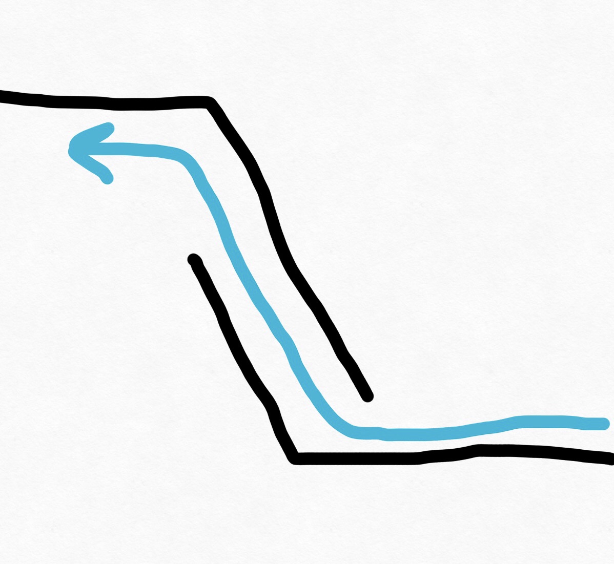

Re: 4-pyöräinen Teppoën 1CV
On tästä varmaan ennenkin keskusteltu, mutta ehdotukseni olisi kaksiosainen tuulilasi, missä ajoviima tuulettaisi ulomman lasin sisäpintaa hengityshuurua vastaan. Oisko rako lasien välissä 5mm? Suht pystyssä ikkunassa ei puhallus kasvoille olisi häiritsevä?

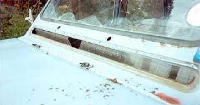

Vilijami kirjoitti: 20 Tammi 2023, 21:02
Vähän samaa ideaa (tai ainakin sovellettavissa) 2CV:n tuulilasin alla olevassa ilmanottoaukossa:
1CV:n seuraavaan versioon ajattelin jotain tuontapaista.
