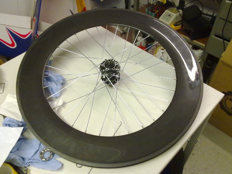

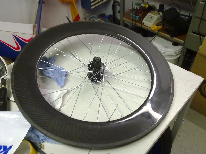

Hiilikiekkoon pinnat ladottuna... Ny pitäs alkaa suunnitella rihtaus pukkia että saa pinnat kireälle ja kiekon suoraksi....
Eka puoli
Eka puoli
Ja toinen puoli
Ja toinen puoli
Re: Low ~ Mid Racer
Köyhän miehen tsydeemi on käyttää vanhaa (pysty-) pyörää ylösalaisin ja kun on suurin piirtein saanut vanteen suoraksi niin (ilman kasettia) kääntää sen haarukassa toisin päin.
Tällä saa eliminoitua mahdollisen haarukan vinouden ja näin vanteen navan suhteen keskelle.
No miten sitten oikaisin M5:n monofork-451:n ? Avuksi piti ottaa mauseri, MDF-levyn kappale ja pari rimaa. Rimat levyn päälle siten etteivät pinnat niihin kosketa ja napa jää levystä ilmaan, ja sitten molemmin puolin ratasta mittaamaan navan etäisyys levystä.
Oli nimittäin jo uutena vanne lähes 5mm sivussa keskilinjasta, ja eka oikaisuyritys paikallaan vei sen 2.5mm toiselle puolelle kieroon.
Oma haasteensa tuossa oli löytää sopiva holkkiavain (5.5mm pitkällä ohuella kaulalla, IKH:lta) koska nippa ei tule vanteesta näkyville vaan on nk mutteri-mallia.
Mukavasti palautui taidot mieleen parin tunnin paskartelulla sitten 90-luvun :lol:

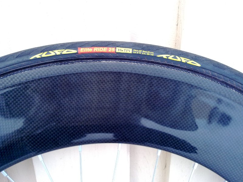

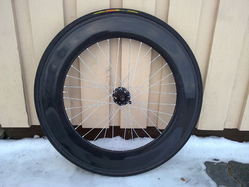

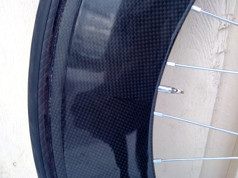

Ny tuli rengas ja vararengas tuolle hiilikiekolle...
noja kuvat taas kertokoon mitä tuli ostettua...

THuhtamaki kirjoitti:
No onpas muikean näköinen kiekko ! Täytyy tunnustaa että kyseistä tuubia olen itsekin ihaillut mutten vielä tilannut.
Onko kuitukiekossa jarrupintaa lainkaan ? Jos on vaatiiko erikois jarrupalat ? Edit: näköjään napana on levyjarruille sopiva...
Hintakin on tainnut jossakin vilahtaa mutta jos kehtaisi vielä kysyä...
