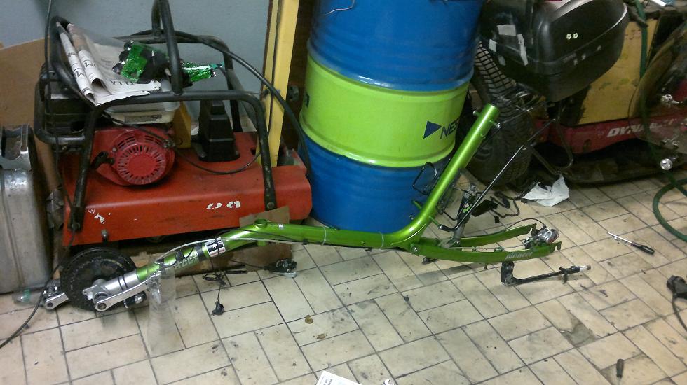

Kiinnitti huomiota tuossa kuvassa kaksi asiaa, jotka jäivät mietityttämään. Kovasti lyhyt on tuo Pioneerin emäputki. Mitenkähän se on tehty, jotta hitsit ei vetele laakeripesiä soikeaksi. Varmaan tuurna sisällä hitsauksen aikana ja ehkä rotsattu vielä hitsauksen jälkeen. Onko emäputken laakeripesien paikat koneistettu. Jarrutusten voimien luulisi taivuttavan laakeripesiä aika rajusti. Kuulaurahan on laakerissa ulompana, kuin emäputken sisään menevä laakeripesän kaulaosa. Saisitko mitattua työntömitalla, mikä on emäputken tarkat (0,1 mm) mitat (ulko ja sisä) ja onko putki mennyt suustaan pituussuuntaan soikeaksi. Lähikuva emäputken suulta olisi kiva ylläri.
Toinen ihmetyttävä asia: Mikä on tuo kone pioneerin rungon takana.

Se on lyhyt ja pieni akillen kantapää. Varsinkin minun pyörässä kun on 1" tuuman laakerit. Nykyisissä on suuremmat ja toivottavasti paremmin suuniteltu. :lol:
Eiköhän tuossa laakerien kuulaurat anna periksi ennemmin kuin emäputki?
Tuossa olisi taas ratkaisu kuulaurien kestämiseen:
http://store.velo-orange.com/index.php/ ... eaded.html
Laakerisarja jossa kuulat on korvattu rullilla, kestää varmasti moninkertaisen rasituksen. Kuulemma pitää kaulaputkessa olla vähän pidemmästi kierrettä.
Tuo on varmaan tehty hienommin, ite oon hitsannu normi mittasen emäputken ja myöhemmin oon lyhennelly sitä tarpeen/mieleni mukaan. Kun tuossa laakerit on ihan hitsauksen kohalla emäputkessa, niin ihmettelen miten se putki vois enää jarrutuksissa muokkautua.
