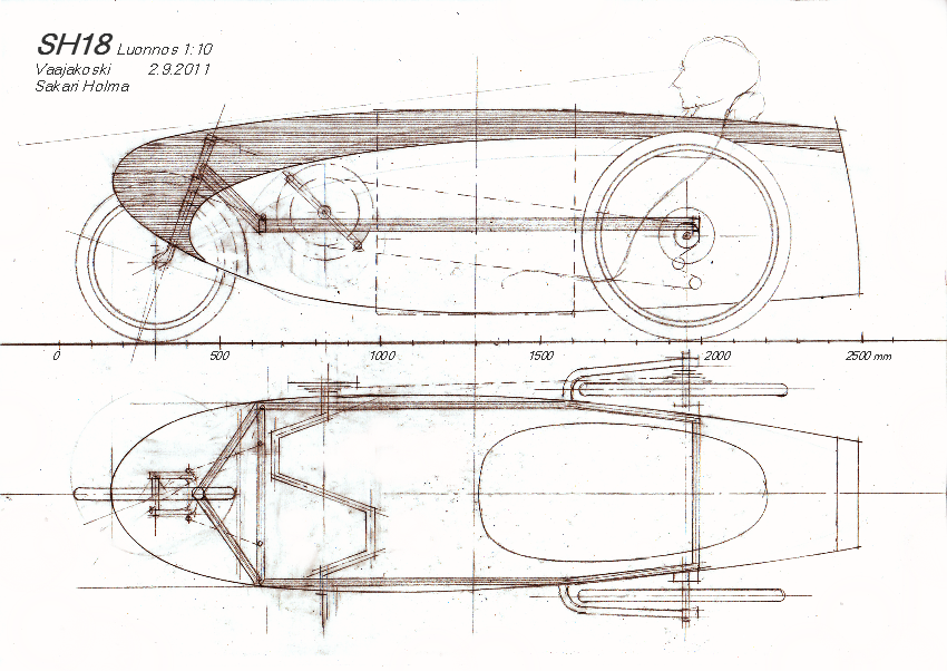

Re: SH18
Piirtelinpä seitsemännen version. Jätin tuon peräpään leveäksi tavaroiden kuljetusta varten.
Viestit: 2797
Re: SH18
Hyvältä näyttää, mutta miten eturenkaan vaatima tila sommitellaan?
Re: SH18
Eikö tuon etupuörän vois jättää kokonaan kotelon sisään. Rakentaa sinne sisälokasuoja , eikö sillä olisi aikamoinen ilmanvastusta pienentävä vaikutus. :)
Re: SH18
tavasti kirjoitti:
Eteen ylöspäin kääntyvään pohjalevyyn leikataan kääntyvän etupyörän vaatima aukko.

Re: SH18
Rintapelti on sellaisella kohdalla, että etupyörän vaatima aukko on suurimmillaan. Nokka alemmas, niin ilma ei puhalla sisään etupyörän aukosta ja se voi olla pienempi muutenkin, kun pienempi segmentti etupyörää on ulkona.
Re: SH18
Hoksasin nyt vasta yhden epäkohdan tuossa oikeanpuoleisessa vedossa. Siinähän suurin kuorma kohdistuu koko ajoneuvon heikoimpaan pinnakehään, eli vetävän pyörän ketjun puoleisiin pinnoihin. Sen lisäksi että ne kantavat suuren kuorman vasemmalle käännyttäessä ne myös ovat suurimalla rasituksella suoraan ajaessa kun tiet ovat yleensä oikealle kallellaan.

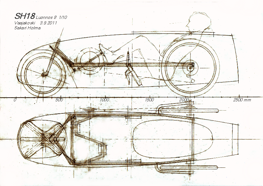

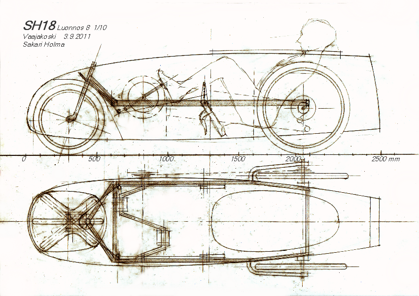

Kiitos taas hyvistä vinkeistä! :mrgreen:
Tässä 8. luonnos SH18:sta.
Pohjalevyn aukosta etupyörää varten on piirretty kaksi versiota.
