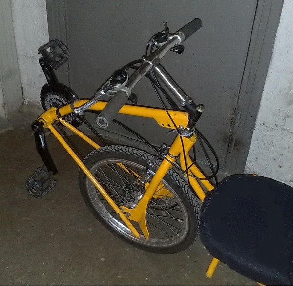

Muutin SH20:n ohjaustangon suoraksi.
Ennen muutosta:
Liitetiedosto 07122012 SH20.1.jpg ei ole enää saatavilla
Muutoksen jälkeen:
30122012 SH20 1.jpg (95.1 KiB) Katsottu 6754 kertaa
Näin tuli polvile selvästi enemmän liikkumatilaa sivusuunnassa.

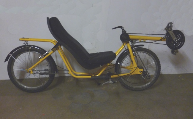

Kyllästyneenä ajoharjotteluihin SH20 kanssa
20012013 SH20.jpg (83.37 KiB) Katsottu 5653 kertaa
(kun on niin paljon mukavampia nojakkeja olemassa) olen muuttanut sen etuosan tavalliseksi taittopyörillä tapahtuvaksi etuvetoiseksi:

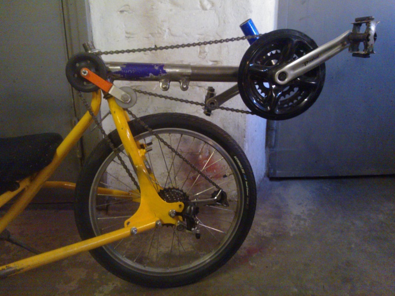

Joko mallailit vetävän ketjun kulkua. Näytää aika hankalalta tuolla haarukalla. :?
Viestit: 3856
Re: SH20
Joo, totta puhut. Jouduin haarukkaan tekemään ketjua varten loven, ettei ketju ota haarukkaan ketjun ollessa pienimmällä rattaalla.
Paluuketjun rissa on ripustettu vetävän ketjun rissan akseliin hahloilla (vai mitkähän olisivat nimeltään?), jotka on nivelöity keskenään.

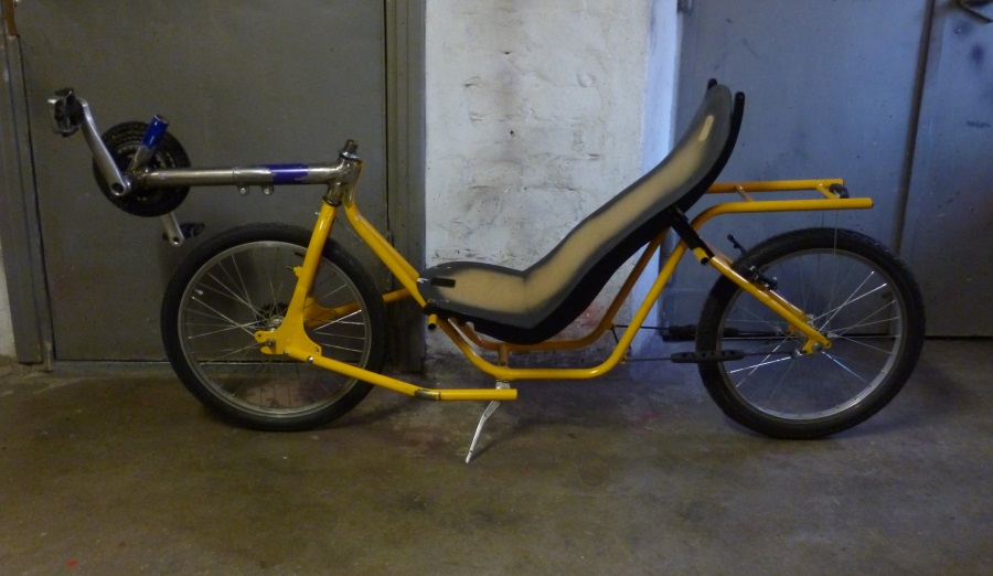

SH20 lopullisessa asussaan:
SH20 27.12.13.jpg (68.43 KiB) Katsottu 5359 kertaa

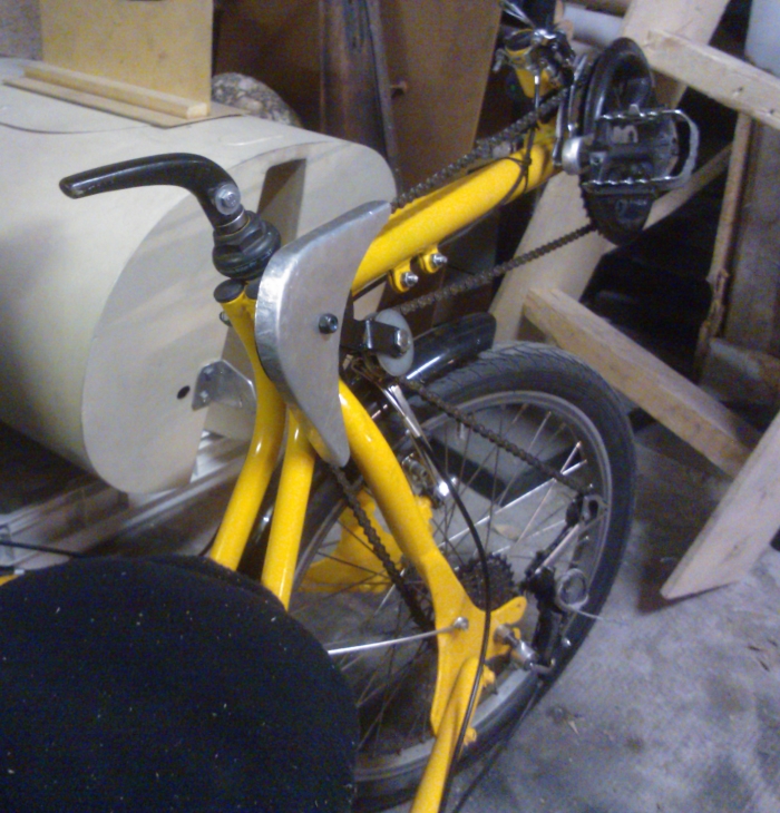

Taputtelin 0,7 mm:n AL-levystä ketjusuojuksen:
SH20 1.5.2014.jpg (423.96 KiB) Katsottu 4918 kertaa
Viestit: 18002
Re: SH20
Mitenkä sie tuon(kin) teit ?
Viestit: 3856
Re: SH20
Vasaralla, puupölkyllä ja maltilla. :mrgreen:
