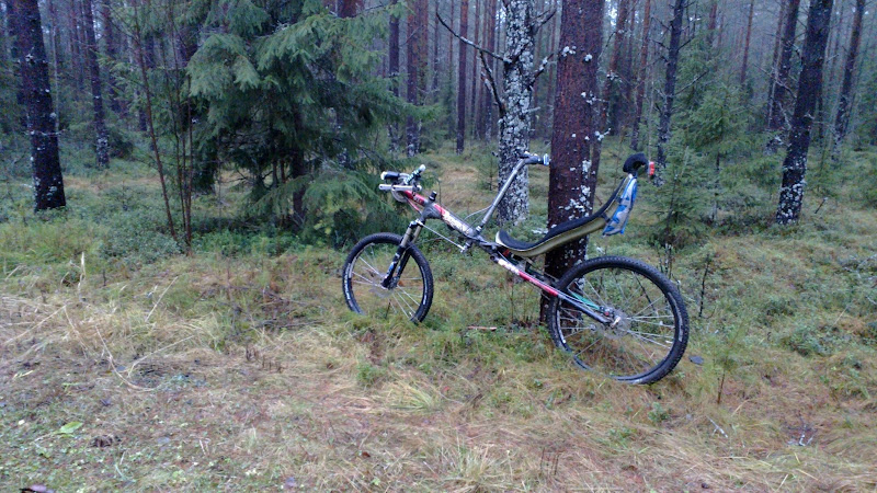

Tässä pari kuvaa jotka näppäsin tänään lenkin varrelta:
Suureksi hämmästykseksi löytyi reitin varrelta luntakin. Yllätys kun on reilusti plussan puolella olleet kelit jo pari kolme viikkoa ja vettä satelee koko ajan. Tässä lienee osa hiihtoladusta jonka lumettivat ensimmäisille pakkasille.
