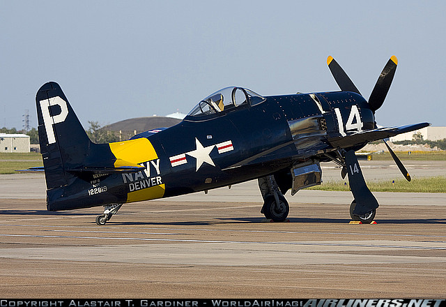

Alla ei ole nylon kumit mutta ilmattomat takana kuitenkin siis F8F koneissa.
Kone painaa 4 tonnia; http://en.wikipedia.org/wiki/Grumman_F8F_Bearcat
ilmaton takakumi
ilmaton takakumi

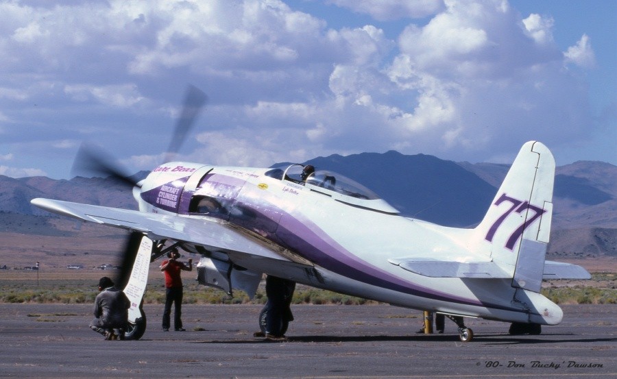

Niin mutta jos etupyörällä on 65% painosta niin mitä se haittaa jos takapää on ilmassa jos se menee edelleen suoraan ? Mikäli halutaan keveyttä ja pientä ilmanvastusta jotakin uuttakin pitää yrittää.
120-140 km/t nopeudessa ollaan ihan puhtaasti aerodynaamisten voimien vaikutuksessa takapään osalta..ainakin 95%sesti.
Itseasiassa tää näyttää nylonilta ?
solid nylon ?
solid nylon ?

Joo, menee se varmaan suoraan. Mietin vaan miten käy jos toinen takapyörä rullaa isomman kuopan tai kiven ylitse? Meneekö hallittavuus täysin, pysyykö perä maassa jne. Eipä näistä taida tietoa olla, pitäs kokeilla.
Tohon sasisi aivan täydellisen sivuperäsinohjauksen jos laittaisi kääntyvät pienen finit ( evät ) takapyörien muotosuojiksi. Silloin nimenomaan pyörien pitäisikin jo melkein liukua asvaltilla sivusuunnassa kun halutaan, jolloin nylonit puolustaisivat paikkaansa.
nylonin väri...ei ainakaan kumi ?

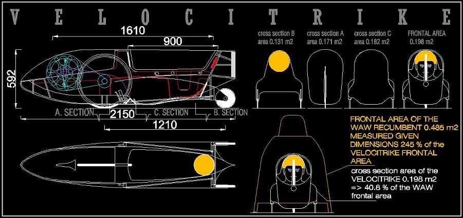

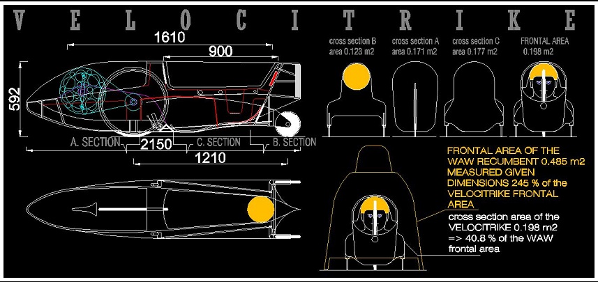

Tarkepäivitys !
Tarkepäivitys II !
peräpään ongelma ratkaistuna !
0.182 m2 cross section max
