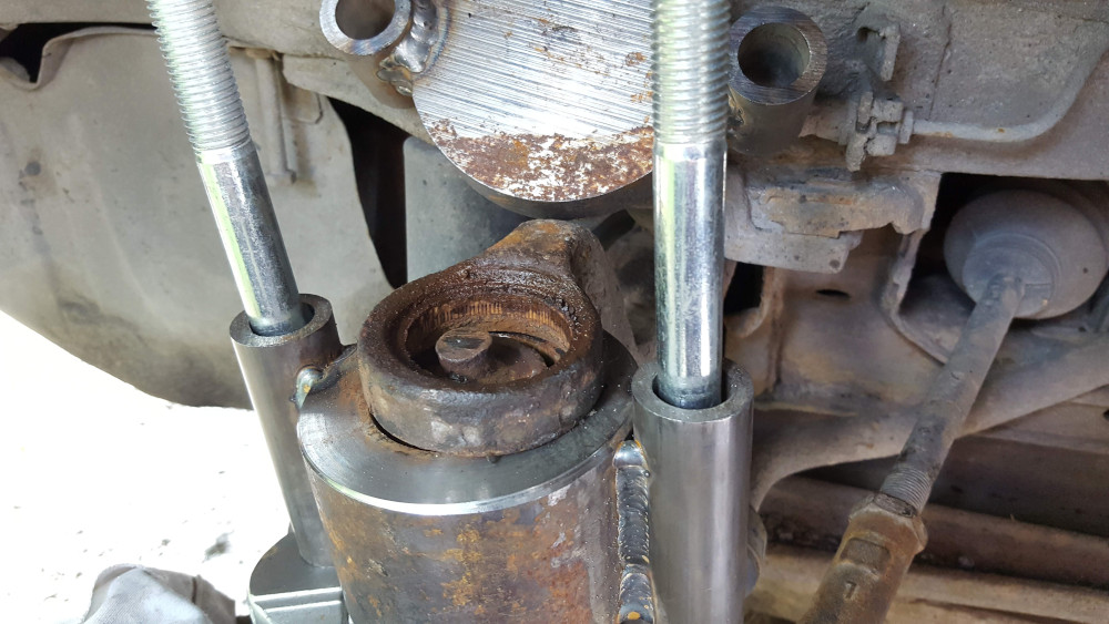

Mielenkiintoinen urakka oli kesällä Trasportterin yläpallon vaihto, joka vaati lopulta vartavasten tehdyn työkalun, jotta sen sai irti krympistään. Jos joku tarvitsee T4 yläpallon vaihtoon työkalua, ottakoon minuun yhteyttä.

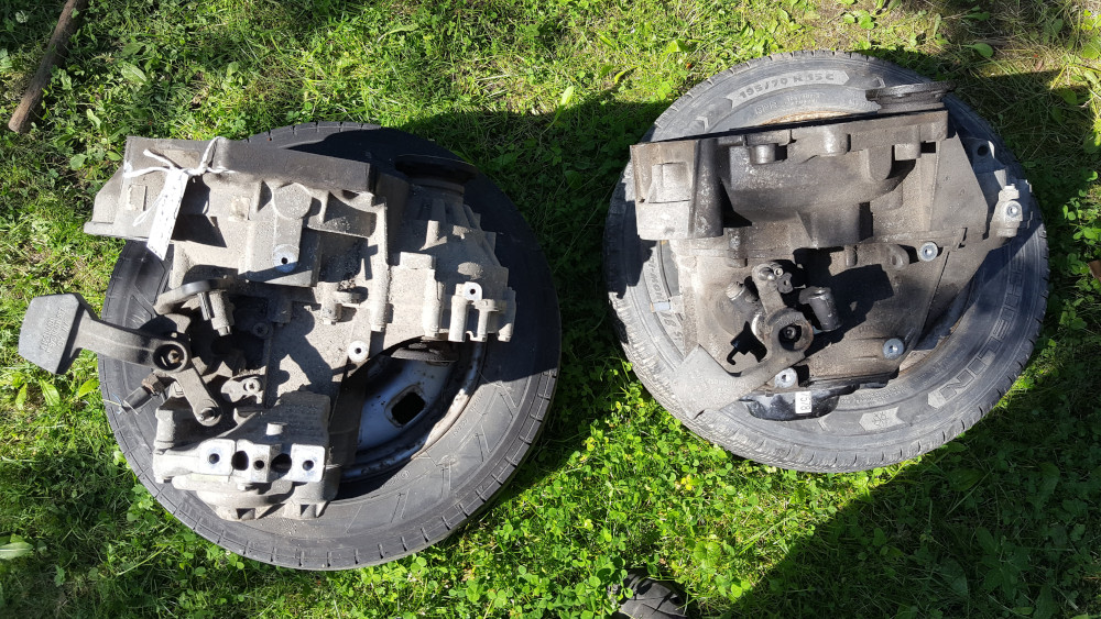

Touranin vaihdelaatikko ei kuitenkaan kestänyt meillä kuin pari kuukautta. Rupesi pitämään ääntä ja lopulta jysähti jumiin Hämeenkyrön liikenneympyrässä. Hinattiin Seatilla kotiin ja vaihdettiin Touraniin Golfin 6-vaihteinen laatikko entisen 5-vaihteisen tilalle.
5- vs 6-vaihteinen.jpg (310.26 KiB) Katsottu 4725 kertaa
Romiksella ei ollut kuin 6-vaihteisia, joten oli pakko sovittaa siitä. Eihän ne ihan samanlaisia olleet, mutta pienellä säädöllä onnistui. :D
Nyt on ainakin riittävän pitkät välitykset. Kutosella 50% pidemmät kuin Pastorin samalla moottorilla varustetussa kaasuCaddyssä. :mrgreen:

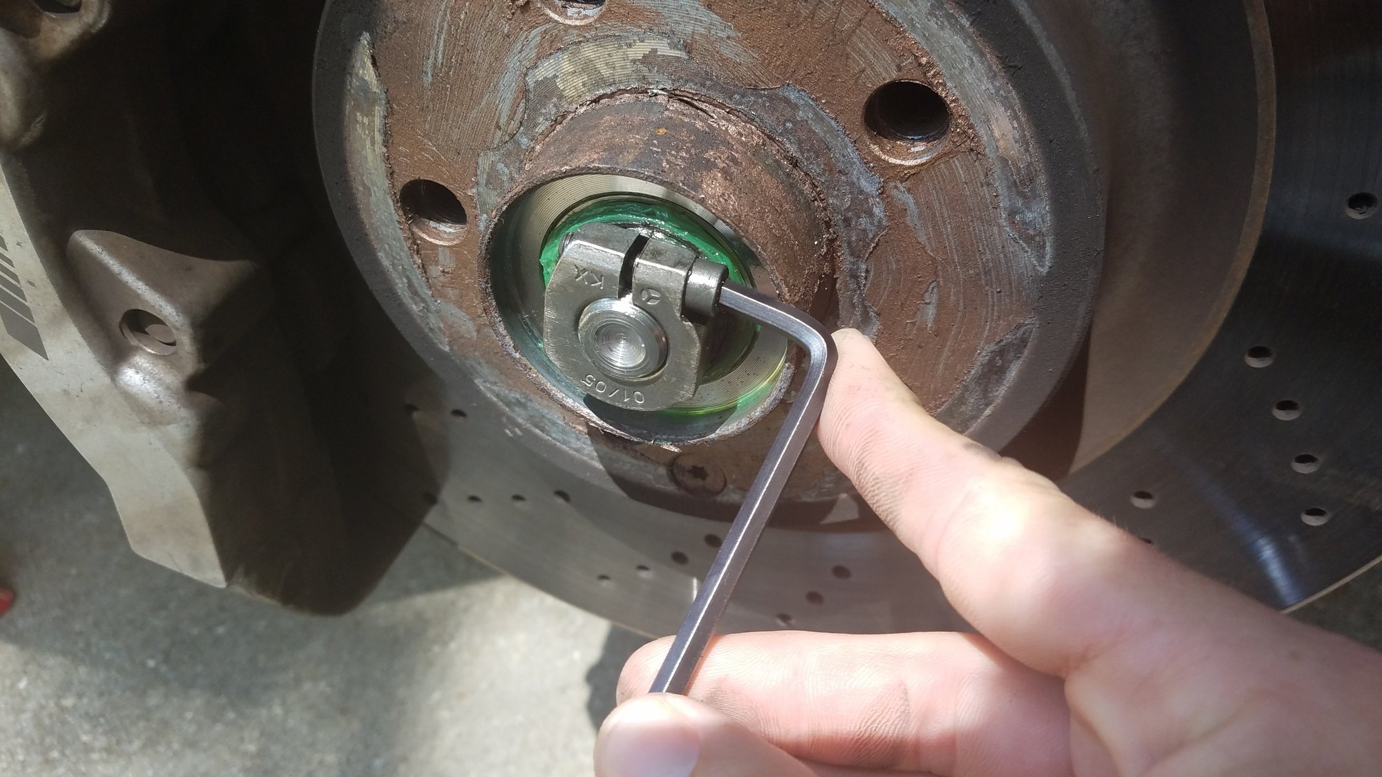

Pystyn. Niin paljon, että vois kirjan kirjoittaa.
Mutta otetaanpa liitekuvassa näkyvä etupyöränlaakerin kiristysmutteri. Täysin portaaton säätö. Helppo käyttää ja silti pitää lujasti. Tämä lämmittää niin asentajan kuin insinöörin mieltä todella paljon. Kustannus ei tässä ole iso, mutta ajatus ja käytettävyys on jotain ihan muuta kuin kruunumutteri-sokka tai lommolle lyötävä mutterin kaulus.
