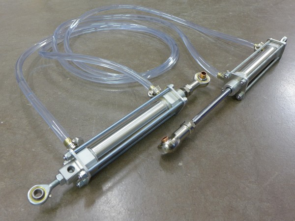

Lisäksi sylinterin päätyjen väliin tarvii viritellä kierretangot ottamaan paineen aiheuttamat voimat vastaan. Näistä lisää kunhan valmistuvat.
Mieti myös mahdollisuus sorvata kierreholkki avatun päädyn ja sylinterin väliin. Sylinteriputken lukitseminen päätyyn painosorvaamalla sylinterin pää tuohon alkuperäiseen uraan voisi myös olla mahdollinen.
Kun suunnittelet myöhemmin varsinaista ohjausta. Huomaa, että nuo ovat aivan liian suuret sylinterit. Hitaus johtuu paitsi ohuista letkuista, myös liian suuresta sylinterihalkaisijasta. -Oikeastaan letkun ja sylinterin halkaisijasuhteesta.
Tuo kierreholkki-idea ei ehti auennut. Painosorvaamisen jätän suosiolla väliin tällä kertaa, ko. sylinterit ei ole oikein hyvä harjoituskappale, ei meikäläisen taidoilla :D . No joka tapauksessa laitoin eilen Aralditin saumaan, eli kiinnitys tulee kuten aiemmin kuvasin.
Pitää paikkansa, pienemmillä sylintereillä olisi selvinnyt. En pitänyt tuota ylikokoa pahana sylintereitä protoon hankkiessani, mutta nyt kun sen vaikutukset on selvinneet, niin selvästi pienemmät olisi olleet paremmat. Varsinaiseen ohjaukseen tulee kyllä pienemmät. Letkun ja sylinterin poikkipinta-alojen suhdetta tuossa varmaankin pitäisi tuijottaa?
Ajatus on, että tehdään holkki, missä on läpi menevä kierre sisällä ja päällä. Sisäkierteelle sorvataan uroskierre sylinteripäätyyn ja holkin ulkopinnalle tehdään kaveri sylinteriputken sisään. Suppari tavallaan. Kävisiköhän joku kierteenkorjausholkki sellaisenaan. :roll:

Hankin sylintereihin uudet letkuliittimet paikallisesta putkiliikkeestä ja PVC-letkut IKH:sta. Päädyin 8 millin sisähalkaisijaan, niin ei ainakaan letku ala ahdistaa ensimmäisenä. Seinämä on 1,5 mm eli ulkohalkaisija 11 mm. On aikast järeän näköistä kun aiempaan vertaa, jopa turhankin. Mutta nyt liikkuu sylinterit huomattavasti liukkaammin. Jätin kuristimen pois, kun oli alamittainen (liian pieni). Litistellään letkua sitten kasaan, jos neste liikkuu liian liukkaasti.
Sylinterien ympärillä on nyt kierretangot ja lisäpäätylevyt varmistamassa paineenkeston. Fiilis on kyllä sellainen, että paine taitaa jäädä aika pieneksi ainakin näiden isojen sylinterien kanssa. Tuleva ohjauksen keskitin toki aiheuttaa lisäkuormaa, kun jousivoimaa vastaan joutuu ohjausta kääntämään. Sen suuruudesta ei ole vielä tietoa, selviää aikanaan kokeilemalla.
Huomisilta taitaa kulua muissa riennoissa, mutta jos keskiviikkona saisi kikottimen jälleen ajokuntoon ja pääsisi uudestaan kiertämään korttelia.
Uusi yritys isommilla letkuilla ja modatuilla sylintereillä
