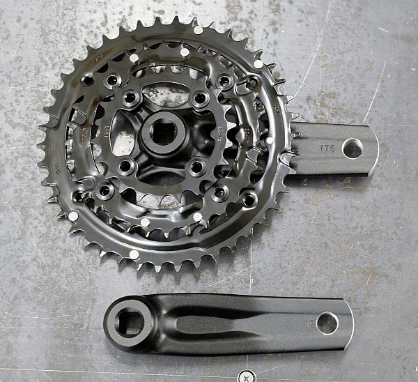

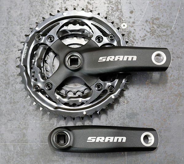

120-milliset eemelille:
kammet 120 mm edestä.jpg (142.38 KiB) Katsottu 5526 kertaa
kammet 120 mm takaa.jpg (141.63 KiB) Katsottu 5526 kertaa
Kuten kuvista näkyy, niin noissa Sramin kammissa on rutkasti lyhentämisen varaa.
