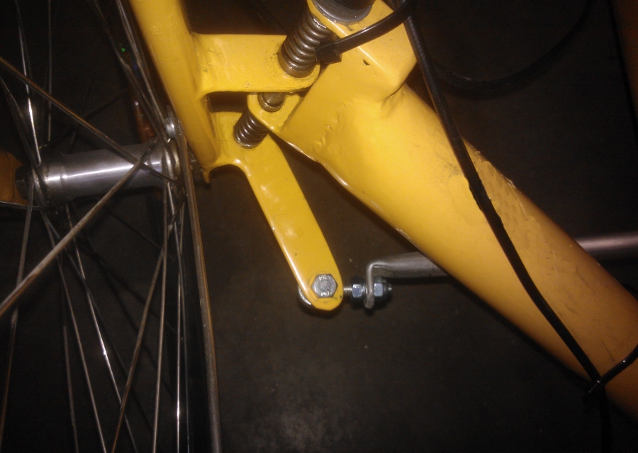

Ihmettelen, miksi kerroit unohtavasi herra Ackermanin? Eikö ole aika yksinkertainen asia hoitaa etupyörien kääntyminen ko. herran tapaan. Onhan sinulla siellä raidetanko ja sen ohjausvarret. Kääntäisit vaan varsia niin, että ne olisivat saman suuntaisia kääntöakselien ja takapyörän maakosketuspisteen välisien linjojen kanssa.
