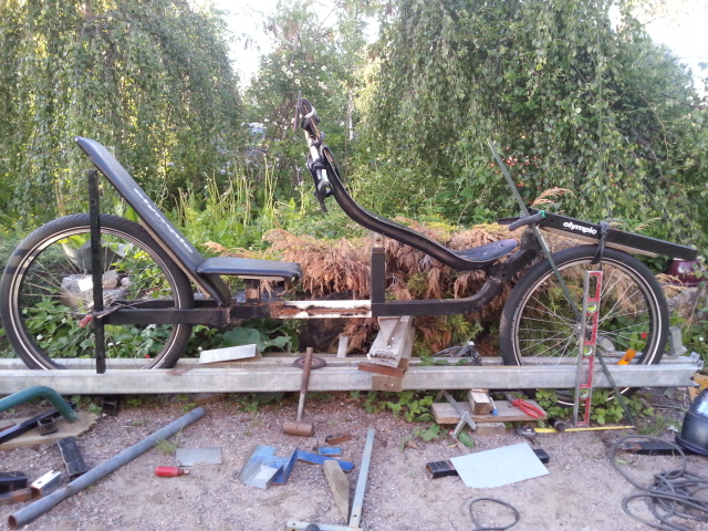

- 20160609_210457.jpg (242.67 KiB) Katsottu 2576 kertaa
Pienillä muutoksilla jättö 180-170mm - takaa runkoa ylöspäin ja edestä alaspäin ja rengasta vähän eteen.

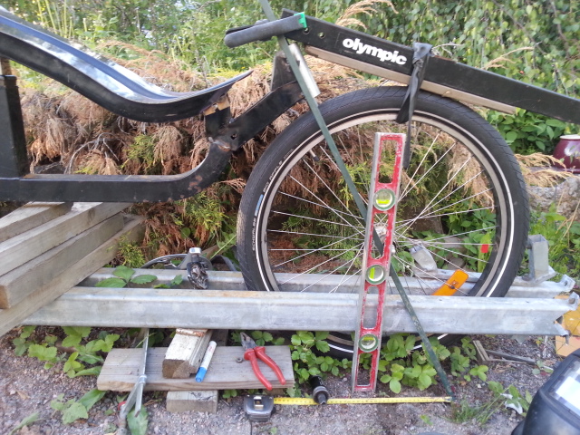

- 20160609_210507.jpg (228.55 KiB) Katsottu 2576 kertaa
Eihän se emäputki oikeesti ole kiinni, hepattu vaan. Helpointa olis varmaan muokata sitä viel suosiolla.
Re: MBB tandem 2WR
Lähetetty: 09 Kesä 2016, 21:19
Joo, takapään nosto paransi ulkonäköäkin. Jos siirtäisi takadropparit haarukan alapuolelle, niin sitä saisi vielä ylemmäs, jotta näkee Annikin eteen.
Ohjauskulma on nyt summittain 62°. Emäputki taitaa kyllä olla nyt liian lähellä rengasta, jotta siihen saisi lokasuojan.

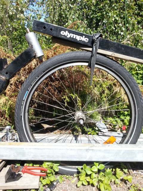

100mm jättö 66 asteen ohjauskulma, välttäskö?
- 100mm jättö 66asteen kulma.jpg (241.06 KiB) Katsottu 2449 kertaa

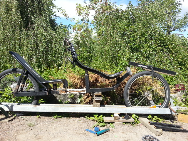

- 20160610_151358.jpg (219.26 KiB) Katsottu 2427 kertaa
Kun aina lähden tekemään suurinpiirtein, joutuu matkalla muuttelemaan ja silti tulee suurinpiirtein lopputulokseksikin. Alamäessä kun alotin homman, ni tasasella näyttää erilaiselta
- perä laahaa vähän rumasti mutta kulkemista se ei haittaa.
Nyt jättö n. 100mm.

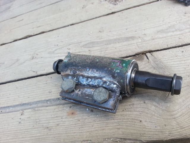

Keskiöklemmari uutta mallia - arvon vielä, hitsaanko sen runkoon vai teenkö siirrettävän

EIkös tuossa vielä takapää nouse jonkun verran, kun siirrät takapyörän akselin haarukan alle tulevaan droppariin. Jättökin hieman pienenee samalla.
