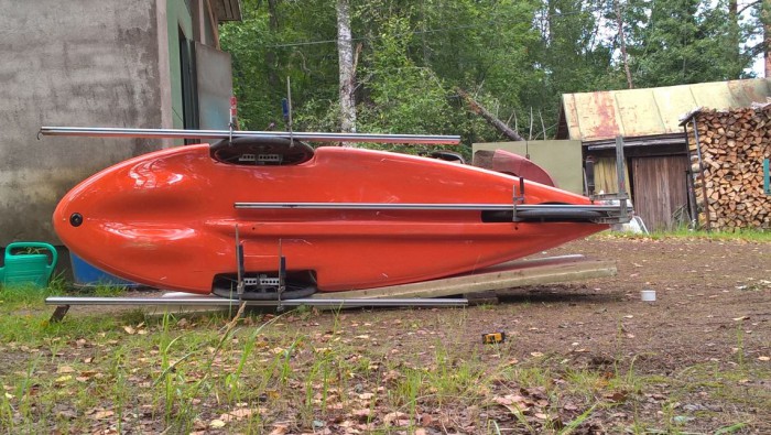

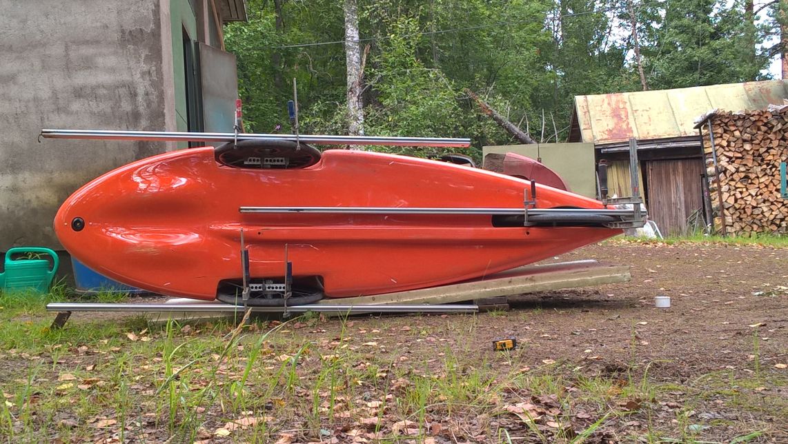

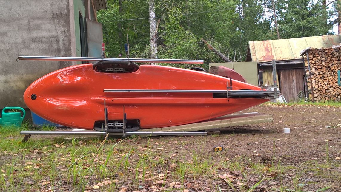

Hieman koitin mittailla kiekkojen kulmia, mutta hankalaahan se tuppaa olemaan jos tarkasti haluaa tehdä ja lisähaastetta tuo jos pitää olla kuskin paino päällä mittauksen aikana. Täytyy vähän kehittää systeemiä vielä, mutta ohessa kuva tältä päivältä. Ei tuo takakiekko nyt ainakaan kovin pahasti näyttäisi metsään vievän. Sitä jäin miettimään että mitähän sitä loppuen lopuksi pitäsi mitata, kun oli takakiekko missä kulmassa etukiekkoihin nähden vaan, niin ainahan etukiekot saa samaan linjaan kääntämällä sopivasti. Se onkin sitten eri juttu onko tämä linja pyörän keskilinjan suuntainen vai ei.

"Hieman koitin mittailla kiekkojen kulmia, mutta hankalaahan se tuppaa olemaan jos tarkasti haluaa tehdä ja lisähaastetta tuo jos pitää olla kuskin paino päällä mittauksen aikana."
Tämän "Mango tutorials" videon kommenteista löytyy seuraavaa (tosin en tiedä tuon soveltuvuudesta DF:n)
twilwel (Harry Lieben?):
The configuration of the tie-rods on Quest, Strada and Mango (and ???) is such that there is almost no difference in measurements between weighted and unweighted. That's why I can perform this measurement without somebody inside.
Alleweder, WAW, Leitra and others have to be measured weighted as you write.
Tapani
