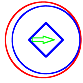

Kierrettä ei kiristä laakerikitka, vaan hieman välyksellisessä kierteessä tapahtuva prekessioilmiö: "ruuvin" halkaisija ja ympärysmitta on hieman pienempi kuin "mutterin". Kiertävä voima siirtää "ruuvia" ympärysmittojen eron verran/kierros. Tämä mikroliike kertyy tuhansien kierroksien aikana jo oikeaksi liikkeeksi.
Taaksepäin poljettavassa retrodirect-pyörässäni eivät polkimet pysyneet kiinni ilman lukitetta... :oops:
Re: Muattava putkikamelj
kuparinen kirjoitti:
Näin juuri. Ilmiön voi havainnollistaa kotona kun pystyssä olevan vessapaperirullan reikään laittaa pyöreän kynän pystyyn ja pyörittää sitä soremlla reunoja pitkin. Myötäpäivään kynää pyöritettäessä se kiertyy vastapäivään ja päinvastoin.

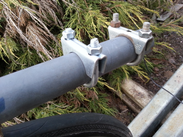

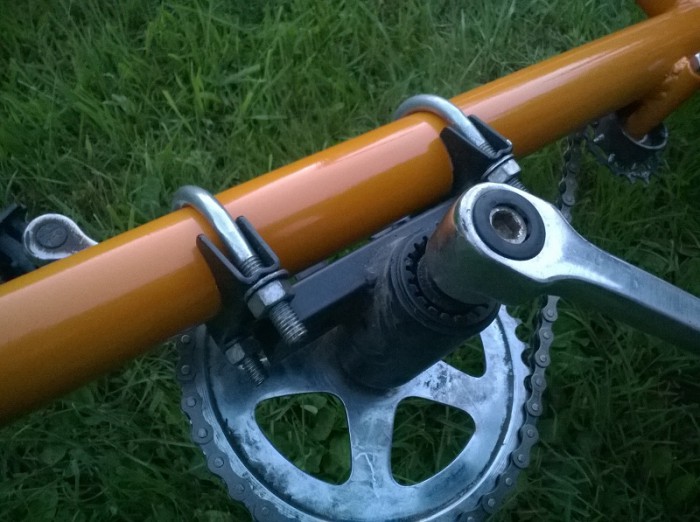

Keskiön kiinnitystä suunnittelen. Jos yrittäs klemmareilla ni sais vähän säädettävyyttä. Jos klemmarien väliin hitsais latan ja siihen hitsais keskiöputken - toimisko? Vai miten noita ootte tehny?
Joo, epäilin latan kestävyyttä itekin. Tietyst vois hitsata noihin kylkiinkin lattaa mutt aikamoista turaamista ja askarteluu. Jos löytys sopiva putki niin siitä vois tehdä klemmarin - joo. Kattelemaan mitä löytyy.
Viimeksi muokannut PW, 07 Huhti 2016, 14:51. Yhteensä muokattu 2 kertaa.
Viestit: 1563
Mä oon tehnyt juuri tolleen ja kolme vuotta on toiminut.
Kun vaan jätät kunnolla tilaa hylsylle tai lenkkiavaimelle.
Viestit: 17956
samuel kirjoitti:
Hyvä, kiitos.
Se vaan jos on säädettävä keskiö, pitäs yläputkikin kait laittaa suoraan eikä stemmin kylkeen - muutenhan keskiötä siirrettäessä, eturatas liikkuu sivusuunnassa :?
Mutka siihen putkeen ketjuputkien yläpuolelle, niin keskiö liikkuu suoraan, mutta ylhäällä menee stemmin viereen :lol: :lol:
Viestit: 1994
Vaikka latta kestäis ko paikassa, en kyl ite laittais. Latta vääntyy kun ei onneton omaa vääntöjäykkyyttä. Putkenpi, parempi, kuuluu vanha nojapyöränrakentajan sananlasku!
Jos olis(tai tekis) putkee mikä kävis tiukasti puomin päälle, ni sais tehtyä jämyn klämpin. Jos ei hahmotu, käy tsigaa esim mun rakentelukentjuista..
Viestit: 7814

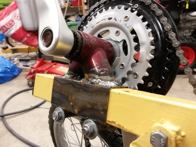

Itse olen jättänyt pätkät pystärin runkoputkista paikoilleen niin on helpompi hitsata, eikä keskiömuhvin kierteet vaurioidu hitsauksesta.
Tällä systeemillä lattakin saattaa riittää, kun putkentumpit ottavat väännön vastaan?
