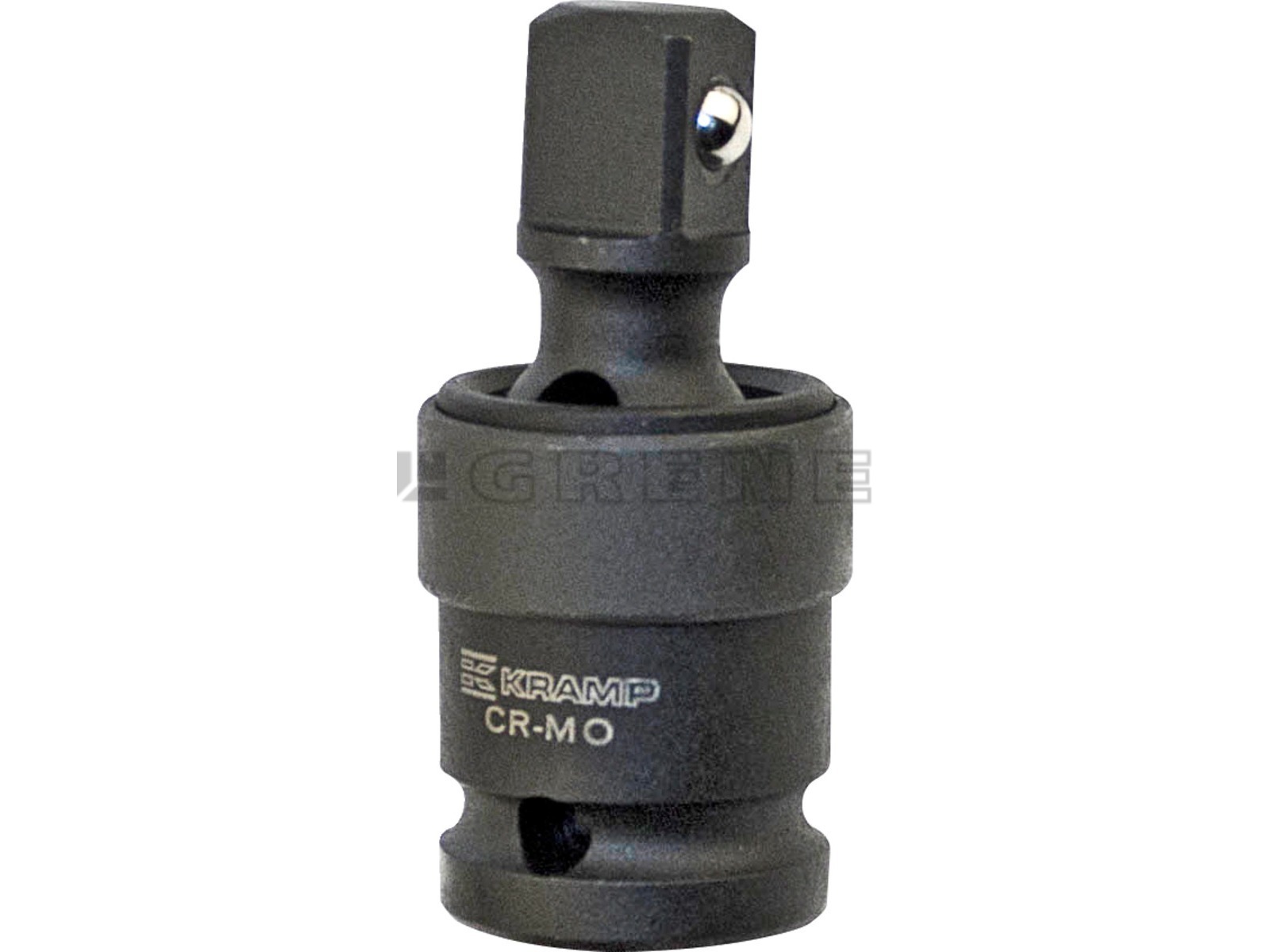

Onko vetonivelet tehty 1/2" hylsysarjan muljunivelistä?

Juurikin tuollaisia niveliä, erotuksella uros päässäkin reikä.

Kaipaako nuo nivelet voitelua? Entä suojakumeja?

Mistäs minä tuon voisin tietää :shock:
Kokeilen kyllä jotain suojusta. Sopiva sisuri menee päälle vaivattonasti, jos sisuri ei kestä, kokeillaan sit jotain muuta. Helposti nuo nivelet ei mene rikki kovassakaan työ käytössä. Tulevaisuus näyttää. Toki ajatus oli varaosien löytämisen helppoudessa, löytyy melkein joka rautakaupasta.
Nämähn irtoaa O-renkaan ja sokan poistolla tienpäälläkin.
