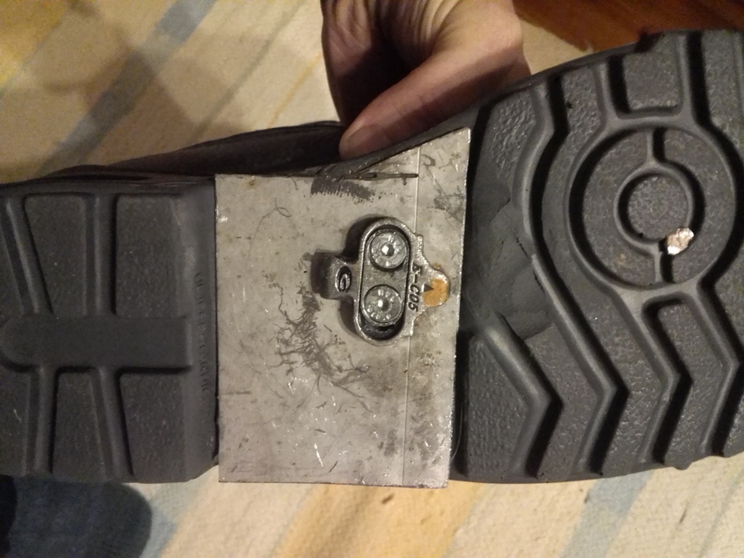

Miten Terpalla meni ruuvien pituus? Itse kun laitoin klossit keskelle (pyöräily)kenkää, niin pohjan jousto tuotti vähän vaivaa. Ekaksi piti laittaa 16mm pitkät ruuvit, että ne yltivät klosseista vastalevyihin. Kun kumpikin oli kireällä, niin ruuvin päät törröttivät kengän sisällä. Vuorotellen ne piti vaihtaa lyhempiin, koska jos molemmat irrotti, niin lyhempi ei yltänyt enää kierteille. Toinen jäi muistaakseni 10 ja toinen 12mm pitkiksi.
Mä ostin summamutikassa kolmenkokoisia kuusiokolopultteja, tais olla 16, 20 ja 25 mm. Vielä pitemmillä normipultilla härnäsin taustalevyt paikalleen mutta 25mm pultti tuntui liian lyhyeltä ja ei oikeen lähtenyt kierre vetämään. Kaupasta hain 30 millisiä vielä ja sillä sain klossin paikalleen. Kohtuullisen paksut pohjat...
Jokusen millin tuli pultin päät näkyviin ja koitin vielä vaihtaa lyhyempiin. 3 pulttia onistui mutta yhteen reikään piti laittaa pitkä. Sen verran paksut pohjalliset, että ei se jalkapohjaan tunnu. Yksi kierre vähän vissiin sai siipeensä ja/tai kun pulttia vaihtaa niin joustavassa pohjassa klossi ja taustalevy menee vinoon. Jospa tänään laitan koko pohjan levyisen rautalätkän klossin alle ja kengät lopulliseen vireeseen, n. 40 km noilla on ajeltu.

Mä sain kierteet vielä elvytettyä, ei ihan priimaksi mutta kuitenkin toimivaksi. Nyt tosin on liimaa välissä niin seuraava irrotus on varmaan poraamalla.
Laitoin rautalätkät taustaksi mutta kyllä noikin pohjaa vinoon vetää kun klossi on toisessa laidassa, ei onneksi paljoa. Leveät on kenkien kärjet niin siksi.
Kärkeen muutama nasta jäätikköpysähdyksiä varten.

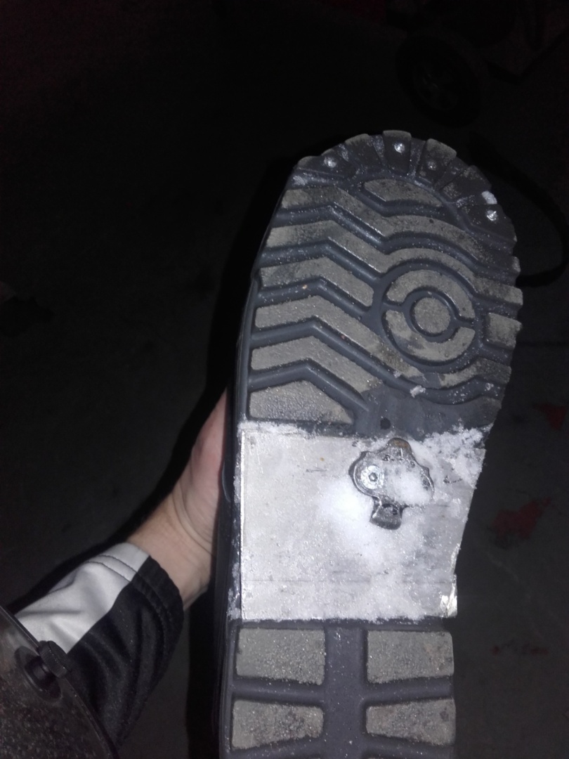

Näilläkin on nyt pidempi taival ajeltu, n 4h pysähtymättä -1 asteessa ja ei kylmää jalkoja. Kovia pakkasia odotellessa. Raskaathan nuo on mutta hyvät monenasiankengät talveksi.
Tuossa kuvassa oleva rautalätkä on sopivan kokoinen, toiseen kenkään tuli sentin lyhyempi ja klossi on ihan raudan reunassa. Kun kengillä oli päivän polkenut niin klossi ja rauta oli painunut kengänpohjaan ja klossia ei saanut enään polkimeen kiinni. Piti vähän vuolla kengänpohjaa lisää.
Nilkan ojentaminen näissä on hankalampaa mutta varsi varmaan herkistyy vielä. Lyhytjalkaisella kaupunkiajossa kantapää nappaa renkaaseen herkemmin kun polkimia piti siirtää lähemmäs.
Päkiät ja akilesjänteet ei näissä kipeytyneet mikä mulla monesti on ollut vaivana eli sen perusteella pitää kesäkengissäkin koittaa tätä vaihtoehtoista klossinpaikkaa.

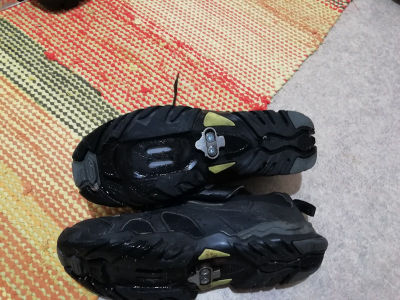

Vanhat kesäpyöräilykengät pääsivät nyt terapiakenkien aihioiksi. Ei oo mun käsialaa vaan miehen, joka porasi klosseille uudet paikat taaemmas ja kenkien omia vastalevyjä hyödyntäen. Kävin äsken lyhyellä kokeilulenkillä, en osaa vielä sanoa muuta kuin että tuntuivat alkuun oudoilta, mut kyllä niihin sitten tottui. Jalka on vieläkin viime maanantaista särkevä ja arka, joten en voi vielä sanoa helpottaako toi siirto ja kuinka paljon. Jalassa oleva kipukohta on aika takana, siis jossain vaajaluun ja nilkan välillä...

Miksi klossit on tuolla keskellä kenkää? Pitääkö olla nojapyörässä erilailla kuin normaalissa pyörässä?

Nyt oli reipasta toimintaa. Terapiakengät ilmestyivät kuin tyhjästä taikoen. :)
Nyt pitäisi vielä säätää se kampikeskiö lähemmäs, jotta ulotut kunnolla polvi hieman koukussa polkemaan, jottei terapia mene pilalle ylikiristyvien jänteiden takia siitä, että säädöt ovat nyt toiset kuin päkiällä polkiessa.

Juu, tää onnistui kiitettävän nopeasti, en voi ku kiittää miestäni et viitti noin nopiaan tehdä :D.
Täytyy tosiaan säätää, yritin valua triken penkissä alemmas ja se auttoi mut parempi olisi olla oikeissa säädöissä.

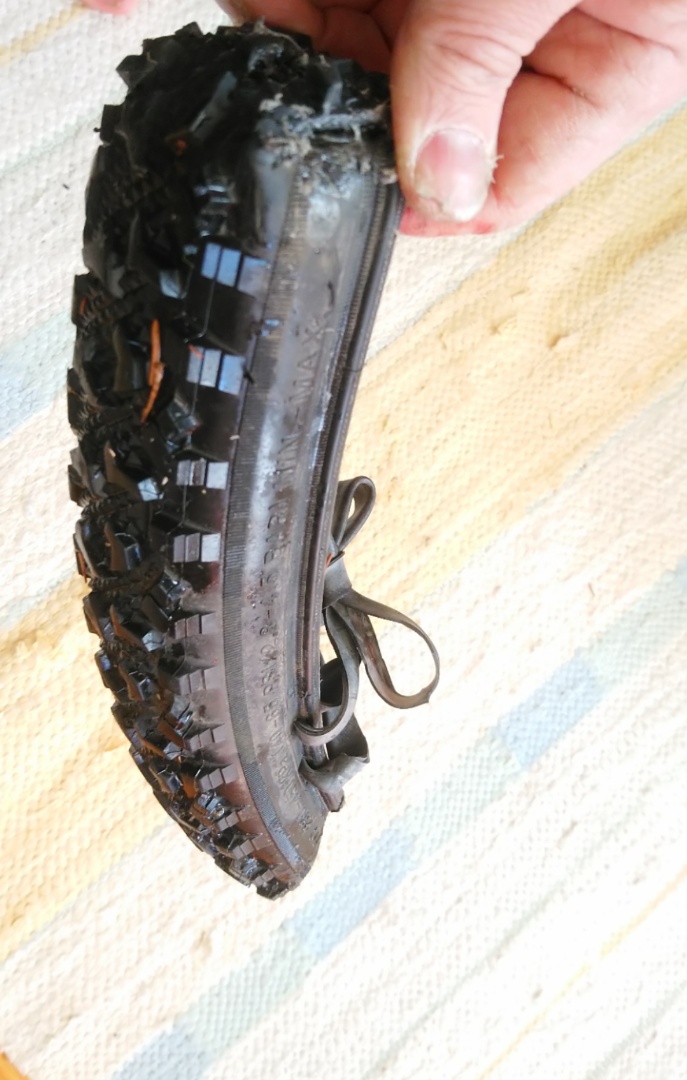

Tein itse ja säästin :)

Aika katu-uskottavat 8) Onko niissä klossitkin?
