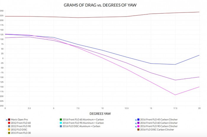

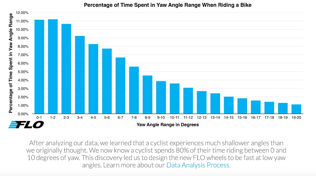

Flocycling sivustolta löytyi mielenkiintoisia huomioita. Liitän pari kaaviota tuohon alle. Sehän on selvää että kohtauskulma vaikuttaa paljon aerodynamiikkassa, Flocycling on siis myös tutkinut kuinka kauan milläkin kohtauskulmalla tien päällä ilmavirta kohdataan. Puolet ajasta ajetaan alle 5ast kohtauskulmalla jolloin toden totta heidän omilla 45/60/90mm kiekoillaan erot ovat mitättömät. 80% ajasta alle 10ast kohtauskulmalla. Nämä on käsittääkseni mitattu ihan oikeasti pyörää ajamalla, eli nopeus lienee ollut jonkin verran alle 30mph... Kiekkojaan he tutkivat nopeudella 30mph. Tekemällä myös tuulitunnelimittaukset pienemmällä nopeudella erot pienenisivät entisestään. He esittävät mittaustulokset grammoina ilmanvastusta. Esim. 5 ast kohtauskulmalla 90mm kiekko aiheuttaa 100g vähemmän vastusta kuin Mavic Open Pro. Ei kuulosta kummoiselta ? Ei kai tuommoisella erolla voita 60 sek tunnin ajossa ? Optimaalisella 17,5ast kohtauskulmalla päästään jo 45mm profiililla "imun" puolelle, -30g ilmanvastusta (ja tien päällä sellaista kohtauskulmaa pari-kolme prosenttia ajasta...)
EDIT: Mitä tarkoittaa x grammaa ilmanvastusta? Flocycling kertoo: "50 grams of drag reduction equates to 6.5 watts of power savings." ja "If you are travelling 30mph, you will save 40 seconds over a 40k if you reduce the drag by 100 grams."

Olivatko Flon grammat taulukossa per kiekko, vai pari? Jos per kiekko, säästöä 48 km/h Open Prohon verrattuna on 32,5 W. Sen koivista otto extrana vaatii kunnon treeniä. Sen verran tyyris setti, että säästäisi rahaa normikiekon päälle kiinnitettävä levy. En muista kaupallisen halvan tuotteen nimeä. Itsenin voi tehdä. Kaupunkinopeuksissa säästö olisi yli havaintokynnyksen.

Flown taulukot ovat etukiekolle. Noin karkeasti voi laskea takakiekon vaikutuksen olevan puolet siitä kuin etukiekolla. En minä Flowta meinaa ostaakaan. Kasaan ite, hinta kohtuullinen.
Joka tapauksessa, nopeudesta riippuen aerokiekoilla näyttäisi saavan teoriassa lisävauhtia +-1km/h (parhaimmillaan enemmän, mutta kuten tuossa aiemmin tuli esille, ne olosuhteet kovin vähissä.). Nyt tuntuis että 50mm korkeat kiekot voisivat olla passelit, nopeutta tulee jos tulee mitä tulee, paino ei juuri lisäänny.
