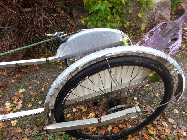

Jesarista tuli nopeesti lokasuojan jatketta ;)
