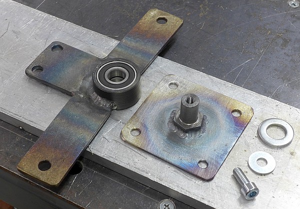

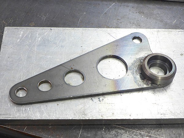

Ensimmäinen "Bell Crank":
Re: 4-pyöräinen Teppoën 1CV
Kuulalaakeroitu :? Eikös tuossa liukulaakeri olisi pätevämpi tai ainakin keveämpi?
Leikkaustarkkuus oli noin 1 mm, mikä on ihan riittävä näille kikkareille.
Tuliko reiät samalla koneella. On meinaan tuon kokoisissa rei'issä millin tarkkuus todella epätarkka sekä koon, muodon että sijainnin kohdalla.
Taitaa olla, ainakin suhteellinen sijainti, huomattavasti tarkempi ja tuo "mittatarkkuusvirhe" lähinnä railon kompensoinnin osaamattomuutta. Minä en aikankaan näe tuossa mekanismissa mitään noin suuren virheen lähdettä.
Liukulaakeri on teoriassa oikeaoppisempi tuollaiseen paikkaan, vaan käytännössä urakuulalaakeri on helppo tapa saada aikaiseksi suojattu huoltovapaa ja vähävälyksinen nivelpiste. Kestoikä riippuu sitten mitoituksesta (kyllä, rullaluistimen pyörän laakeri on alimittainen tuohon kohtaan, mutta halpa ja helppo vaihtaa, kun sen aika tulee). Eihän kuulalaakeri ole tuollaiseen paikkaan suunniteltu, mutta entä sitten?
Ei nuo Hacklabin plasmalla leikatut palat kestä tietenkään vertailua rahalla jostain alan firmasta ostettaviin. Jorin mainitsemat railon kompensoinnin parametrit eivät olleet täysin kohdillaan: leikkuupinnat olivat vaihtelevasti vinot (eivät siis kohtisuorat levyn pintaan nähden) ja reikiä ei voinut ihan ympyröiksi kutsua varsinkaan levyn alapinnalla. Varmasti softan (LinuxCNC) asetuksia säätämällä olisi saanut nätimpää jälkeä aikaiseksi. Tätä en nyt erikseen pyytänyt, joten leikkuu vedettiin demoluontoisesti oletusarvoilla läpi.

Hienolta näyttää, jälki on todella siistiä, oikein kateeksi käy. Toimivuuden suhteen ei ole epäilyksiä.
Alkaa jo poltella että pitäisi tehdä oma versio hiilikuidusta sandwich rakenteella ja toiseen päähän kahden pyörän keinuhaarukka. Nuo laakerit ovat kestäneet oikein hyvin ainakin minulla...

Laakereista en olis huolissaan. Karting autoissa löytyy samat laakerit olkaakseleista. Mun harraste mikroauto paino 130kg ja tehoa jonkin matkaa yli 100hv. Kerran kesässä meni vaihtoon ko laakerit.

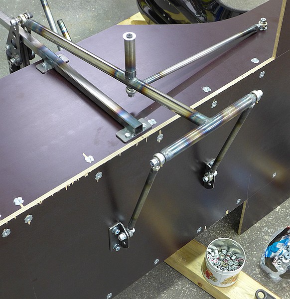

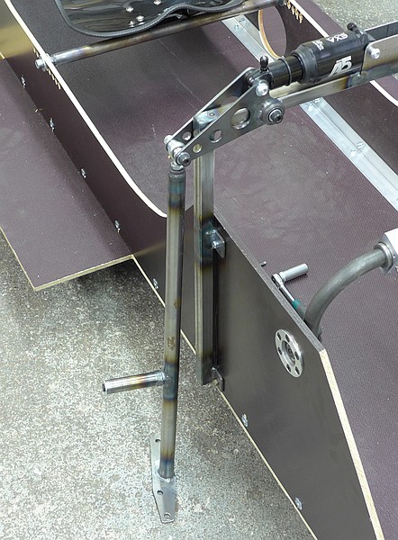

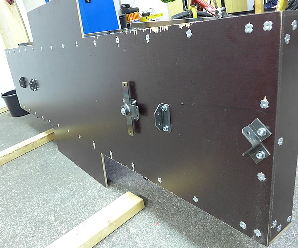

Päivitystä:
  • loputkin jousituksen kolmiolinkut valmiit
  • ohjausvipu väkästelty raidetangon päiden kiinnitystä varten
  • alatukivarsien kiinnityskorvakkeet ruuvattu kinnerin pohjaan

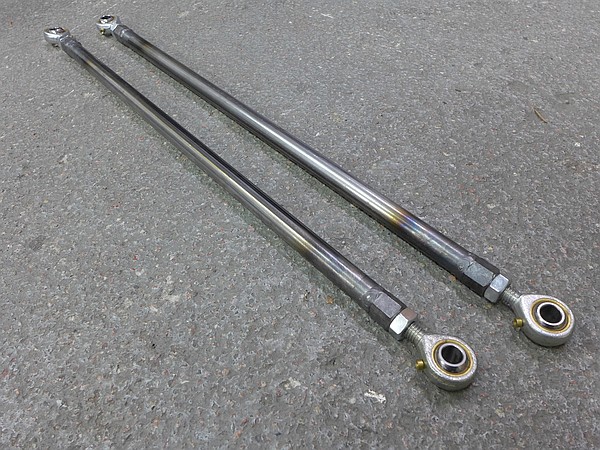

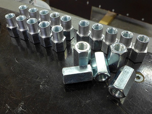

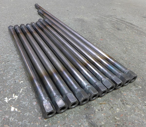

Aloitin alatukivarsien tekemisen. Putkiaines on kokoa 13x1,25 mm ja päissä M8-jatkomutterit, sorvattuina niin että menevät n. 10 mm putken sisään. Liitos hitsaten.
Ruuvaillessani nivelvarsia ensimmäiseen (ja samalla illan ainoaan) tukivarsipariin ihmettelin, kun osa ei tahdo lähteä kiertymään mutteriin. No syykin selvisi tarkemmalla silmäilyllä, osa oli vasenkätisellä kierteellä :mrgreen: . Tullut varmaan luettua huonosti speksit taannoin Ebaysta (Kiinasta) ensimmäistä settiä tilatessa... Onneksi tuoreempi toinen setti oli kokonaisuudessaan oikeakätisiä.
Pikku inventaarion lopputulos oli, että tarvii hankkia M8-nivelvarsia lisää 5 kpl.
Vasenkätisellä kierteellä varustettujakin voisi kyllä käyttää, jos olisi niihin sopivia jatkomuttereita.
Vaan kun ei ole, eivätkä ole perusrautakauppa/IKH-tavaraa.
Eikä itsellä ole tuollaista kierretappia jenkojen tekoon, jos siis valmiit mutterit aikoisi korvata diy-osilla.
Kiinan lisätilauksen toimitusaika olisi turhan pitkä, joten taidan käydä hankkimassa puuttuvat "riistohintaan"
jostain paikallisesta liikkeestä. Kiina-hinta oli taannoin luokkaa 2 - 2,5 euroa/kpl...

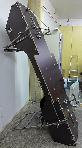

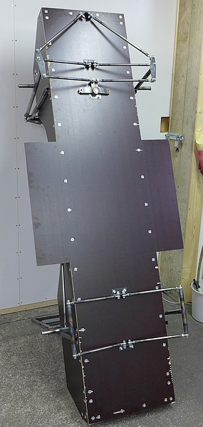

Viikonlopun saldona valmis pyöränripustus.
Mainostamani halvat kiinalaiset nivelvarret eivät ole välyksettömät, joten odotan jännityksellä, kuinka kova kolina alustasta kuuluu ajettaessa :-).
Seuraavaksi tarvii varmaan keskittyä kiekkojen tekoon, että "aihion" siirtely lattialla olisi helpompaa. Pääsisi sitten myös koeponnistamaan jousituksen heilumista kyytiin noustessa jne.
Viesti Kirjoittaja kemppes »
Heinoa jälkeä. Tuo etupään rakenne ja toiminta on minulle uusi vaikkakin ymmärtääkseni velomobiileissa etc paljon käytetty McPherson rakenne. Vaatiiko se navoilta erityistä, jousiliike aiheuttaa pientä pyörän sivuelämistä ?
Viestit: 7892
Riittääkö etuyläpään nivelessä liikevara ohjaukselle? Aika ennakkoluuloton asennussuunta.
Viestit: 2064
Takajousituksessa jäin funtsimaan jarrutuksen aiheuttamaa momenttia. Koska pituussuuntaiset tukivarret on melko korkealla maakosketuspiteeseen nähden - ja pituussuuntaiset tukipisteet verraten liki toisiaan, kohdistuu joustinlinkkuihin jo kohtuullinen taivutus takapään jarruttaessa..
Etupäässä otetaan pituusvoimat haltuun hyvin alhaalla, joten momenttivarsi on huomattavasti lyhyempi.
Hmm.. Vai meneekö mulla nyt joku tota hahmotellessa?
Ja lisäyksenä.. Saman toimii myös kiihdyttävissä voimissa vastakkaisees suuntaan. Joten oletettavissa on jonkinasteista polkuvoiman hukkaa ko. rakenteen joustoihin..?
kemppes kirjoitti:
McPhersonit on joustintuilla, jotka tästä puuttuu. Missään en muista nähneeni yläpäässä kolmiotukivartta ja alapäässä monivarsituentaa eli tm on ennakkoluuloton kokeilija :D
Edit Tai ylhäällä ei ole edes kolmiotukivartta vaan kaksi poikittaista ja pituussuuntainen tuenta puuttuu ellei sitä ole ajateltu yläukivarsien ottavan rungosta.
Kiihdyttäessä ei ketjuvetoisessa tule olkatukeen kiertoa ja pitkittäiset voimat on otettu haltuun pitkittäistuella navan kohtaa. Jarruvoimien suhteen mulla oli sama epäilys, mutta päädyin siihen että tähän tulee vain etujarrut :?
