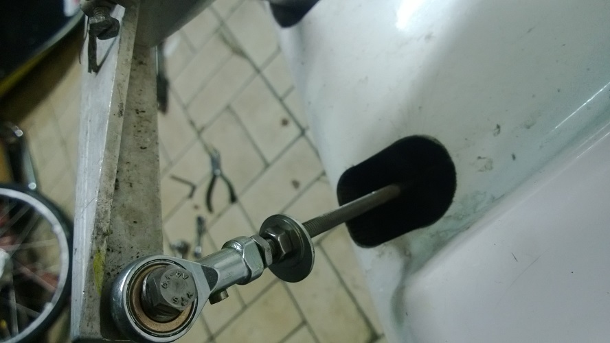

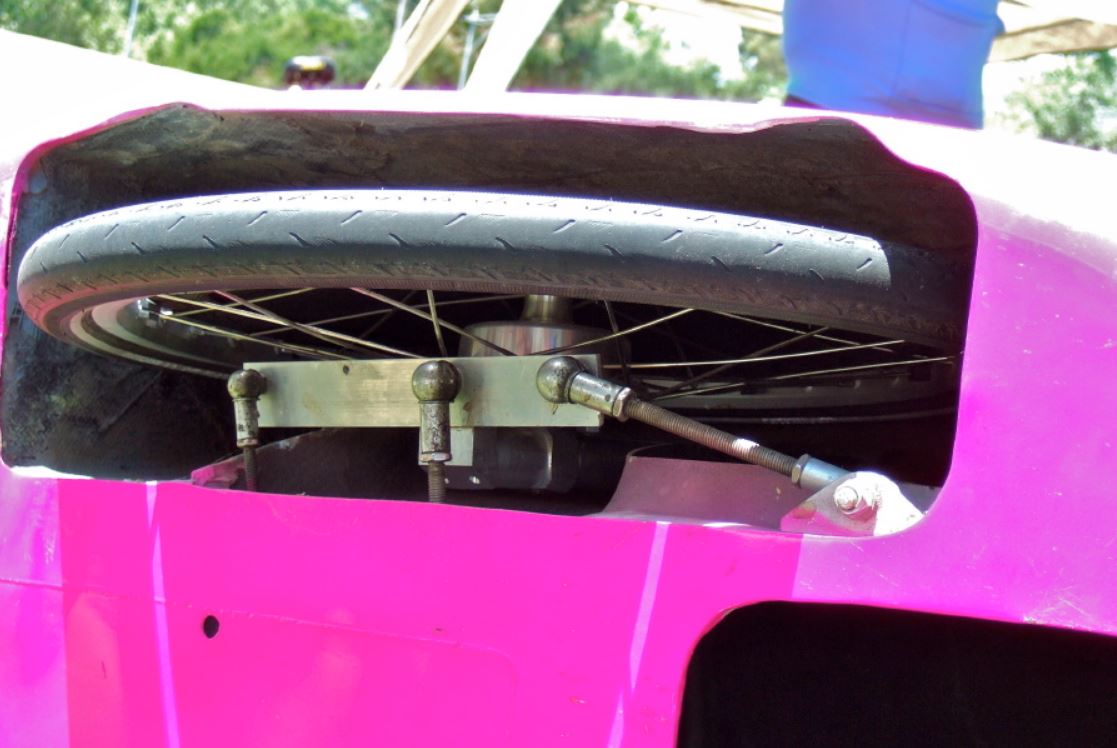

Toimisko "kukkakeppiohjaus" nuijapäässä? Ohjaussysteemissä olis myös hyvä olla joku rajoitin, ettei rengas ääriasennossa ota kylkiin kiinni, säästäs renkaita ja kylkiä.
Viestit: 14444

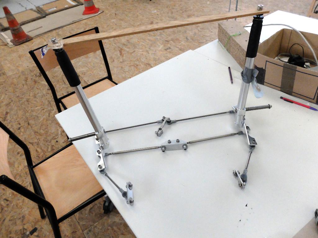

Terppa laittoi raidetangon päähän ison korilaatan, joka ei mahdu läpi korin kyljen aukosta. Tämä rajoittaa kääntymiskulman sopivasti niin, ettei rengas hankaa runkoon.
Tässä terpan juttua aiheesta.
Noita korilaattoja saa kuvassa näkyvää isompanakin. Nämä ovat vieläpä ohuempaa levyä, joten eivät painoakaan lisää. Taitaa Biltemastakin saada noita isoja. Oikeasta ruuviliikkeestä saa vieläkin suurempia pienireikäisiä korilaattoja. :)

Kyllä tuo Quest on tuolta kohdin aivan saman näköinen. Siinä on vain se kate edessä. Käännä kinneri ylösalaisin, kuten Mango kuvassa, niin näet raidetangon pallonivelen alumiinisen kulmaraudan takimmaiseen päähän kiinnitettynä. Tämän pallonivelen sisäpuolelle kiinnittyy raidetanko kierteellä. Tuohon kierteeseen sitten laitat ison aluslaatan kahden mutterin väliin sellaiselle kohdalle, että rengas juuri ja juuri mahtuu pyörimään hankaamatta.
Jos Questissä hankaa ulkopuolelle, pitää sitä estävä prikka panna vastakkaiselle puolelle.

Raidetanko tuossa kuvassa takimmaisen nivelen päässä. Brikka tulee siis raidetankoon paikkaan, joka menee reiästä korin sisään.

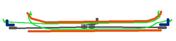

Kuvissa ei näy, mutta taitaakin olla niin, että tuo raidetanko mene Questissä päistään avoimen poikkipalkkikotelon sisään ja tuossa ei olekaan sellaista maltillisen kokoista reikää raidetangolle.
Jos ohjausmekanismi on tuolla kotelossa ja kotelossa on lokasuojan sisään aukeavat päät, voisi rajoittimen tehdä vaikkapa naruista :), jotka ovat toisesta päästään kiinni ohjausvarressa ja toinen pää kiinni runkopalkin vastakkaisessa päässä. Siis kaksi narua ristissä, kuten entisen miehen henkselit. :)
Hmm... ehkä pitää piirtää. :?

Tässä kuitenkin piirros. :)
