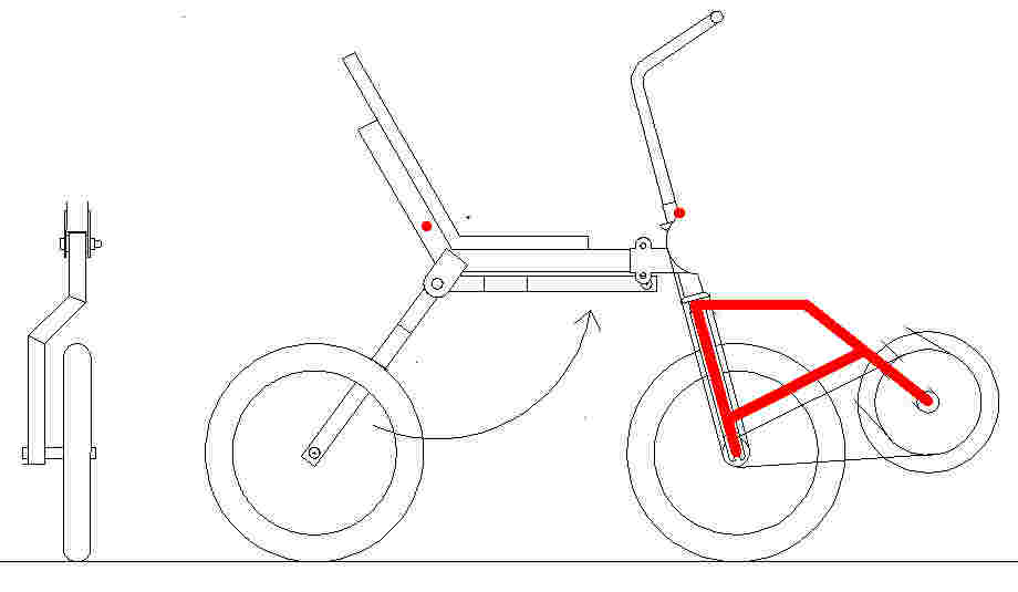

Muotoile runkoputkien emäputken kolot itsekeskittäviksi, niin poistavat välykset samalla vaivalla.
Piirtelin aikani kuluksi mbb-version, johon mahtuisi juurikaan keulapalan koon kasvamatta myös enemmän valinnanvaraa antava 406 kiekko. Stemmiin vielä sarana ja ehkä myös selkänojaan, niin johan on kohtuullisesti pakkautuva ja kohtuuvaivalla tehtävä pyörä :)
Dumbo mbb.JPG (18.23 KiB) Katsottu 5064 kertaa
Viljamin vaatimuksia mbb-versio ei luonnollisestikaan täytä.
No tätä vähän salaa haaveilin itsekin -onhan mbb kuitenkin se juttu- ja irrotettava kampipuomi mahdollistaa tuon kokeilun.

Piirtelin Joosen idean puhtaaksi. Aika nätisti viikkautuu :D
Takakiekon voi vaihtaa pikalukitusakselilla myös haarukan toiselle puolen, jos se helpottaa taittelua?
Eikö JOKU vois luvata mulle, että pystyisin ajamaan tuolla mbb versiolla? Siinä ois vähemmän ympäristöä sotkevaa ketjuakin.
Luvata en voi, mutta uskon kuitenkin että pystyt. Vain alku lienee hankala :? Itse opettelin ajamaan pyyttonia myös yhdellä jalalla enkä osaa pitää sitä amerikan temppuna.
