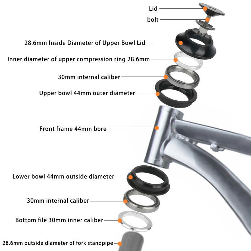

Tällainen kysymys tähän väliin: löytääkö helposti teräksisinä näitä uudentyyppisiä emäputkia, joihin tulee laakerit valmiina paketteina ja joissa akselin (haarukan yläpäästä lähtevä putki, mikä onkaan nimeltään) halkaisija on 1 1/8 tuumaa. Löytyy iso läjä noita vanhantyyppisiä, joissa halkaisija on 1 tuuma ja laakerit purettavissa ja itse rasvattavissa, mutta kaikki uudentyyppiset on alumiinia.
MTB-Road-Bike-Headset-44mm-Straight-Frame-Head-Tube-Fork-Bicycle-Headset-For-28-6mm-1.jpg_q50.jpg
MTB-Road-Bike-Headset-44mm-Straight-Frame-Head-Tube-Fork-Bicycle-Headset-For-28-6mm-1.jpg_q50.jpg (70.45 KiB) Katsottu 5512 kertaa
Tällaista siis tarkoitan.
Kävin Helsingin Kyläsaaren kierrätyskeskuksen takapihalla katsomassa, mutta sehän on vieläkin kiinni :evil:
Re: Jalkaohjattava taittopyörä
48x2 putki teoriassa on tuollaista. Paikallisesta romuliikkeestä kerran ostin heidän ainoan 6m pätkä ja Nokian kisaan siitä toin pätkiä halukkaille. Jos en ihan väärin muista niin ihan ongelmitta siihen ei kaikkien laakerit sopineet. Olikohan liian tiukka vai liian väljä vai oliko se sisäpuolelle tuleva sauma se ongelma.
Täältä löytyy putki ulkoisille laakerikupeille:
https://www.styleride.fi/tuote/18985465
Viestit: 1228

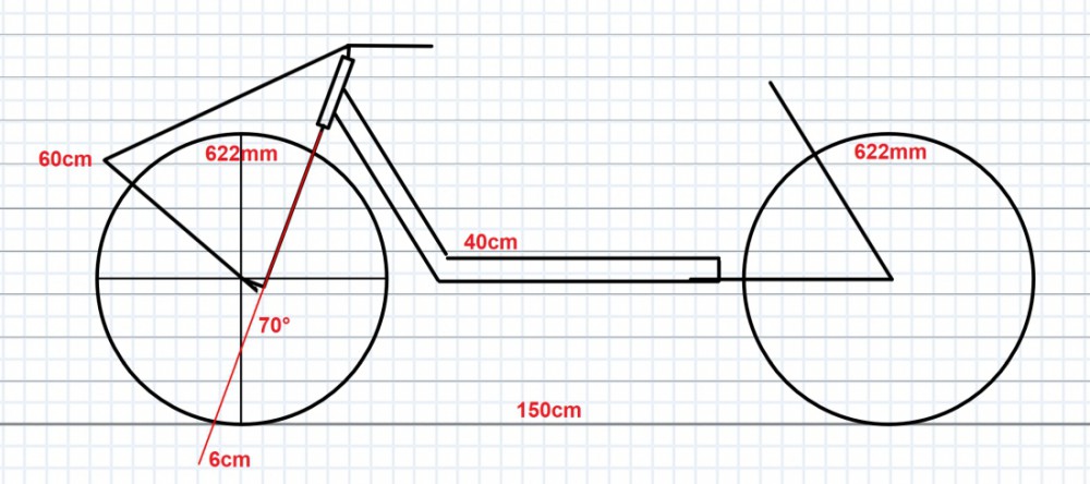

Tässä luonnos jonkinlaisesta midracerista (onko tämä sen korkuinen?):
Otin mallia foorumin sporttisemmista MBB-pyöristä. Mittasin kaikki osat, joita aikoisin käyttää, ja piirsin niiden pohjalta. Eturunko yksinkertaisesti pystärin keulasta, johon kiinni pystärin ketjuputket ja satulaputki. Satulaputki kiinni stemmiin vaikka klemmarilla. Päärunko jotain palkkia. Mikä olisi riittävän jäykkää, jottei pyörä ole lötkö, mutta mieluusti silti suht kevyttä? 50501,5? Pyöreä 501,5? Olisiko 4060*1,5 parempi, jos sellaista löytää? Entä löytääkö ovaalipalkkeja mistään? Googlailemalla heikosti mitään pieniä määriä. Pitää soitella metallikauppaan. Takana taas pystypyörän takakolmio ilman satulaputkea. Mitenkäs tuo ohjauskulma ja jättö? Ohjauskulmaa voisi helposti loiventaa, mutta silloin jättö kasvaa, ja offsetin muuttaminen olisi taas oma projektinsa.
Penkki pitää sitten virittää jotenkin ja mieluusti helposti. Mietin, että selän muodon vääntäisi pääpiirteittäin 25251,5-huonekaluputkesta ja 4mm vanerin pingottaisi siihen päälle ja käsittelisi säänkestäväksi. Tuleeko riittävän luja, jottei polkemisvoimaa mene hukkaan, vai pärjäisikö jopa ohuemmallakin palkilla? Tuossa kohtaa penkki taitaa tosin joustaa lähinnä ylä-ala-suunnassa. Penkki tulisi sitten kiinni takapuolen kohdalta päärunkoon ja hartiaseudulta takakolmion yläputkiin.
Kaupallisenkin penkin voisin tilata. Puolasta ja Unkarista sai halpoja? Olisiko jollakulla suositella jotain kauppaa?
Viestit: 17970
Taakse on ylensä laitettu pystärin etuhaarukka ja penkille sitten vinotuet. Haarukasta kaula poikki ja hitsaus runkoputkeen.
Miun versio sporttisesta-mbb:stä ;) 622 kiekot.
Viestit: 1228
Laittaisin, mutta ei löydy toista 622-kiekoille sopivaa jäykkää etuhaarukkaa :( yritän löytää jonkun romun jostain. Kai se etuhaarukka on riittävän kestävä noin vaakasuunnassakin kuormitettuna, kun sitä paljon käytetään? Luulisi vain sen joutuvan paljon kovemmalle rasitukselle kuin alkuperäisessä käyttötarkoituksessaan. Kuskin paino n. 90kg.
Pystypyörässä on painojakauma aika tasan 50/50, ajoasennosta riippuen. Tuollaisessa MBB:ssä painopiste on paljon edempänä koska jalat tulee osittain etuakselin etupuolelle. Kuskin painopiste on suunnilleen navan kohdalla ja kun piirrät sekä pysty- että vaakapyörään kuljettajan oletetun navan paikan niin huomaat että MBB:ssä takana oleva etuhaarukka on vähemmällä rasituksella.

Vanhoja halpis-maastopyöriä lojuu joka nurkalla. Niistä saa oivallista soikeaa putkea, mitä kannattaa käyttää päärungossa. On halpaa ja suht kevyttä ja lisäks saa rasituksiin nähden oikein mitoitetun rungon. Emäputken taakse tuleva putki kantsii ehdottomasti tehdä korkeaprofiilisesta putkesta.
Voipi tulla notkuva keula :? Jori laskeskeli joskus että keskiöstä stemmille menevän putken täytyisi olla vähintään 40 millinen.
Itselläni on 35 millinen ja se taipuu selvästi kovemmin polkiessa. Vaihdan nelkyt milliseen kunhan saan tarmon puuskan.
Polkumies kirjoitti:
Se on hyväksyttävän rajoissa kunhan on riittävän järeä. Itselläni on rimpula markettimaasturin etuhaarukka takahaarukkana ja se aiheuttaa mielenkiintoisia tuntemuksia kovaa ajettaessa. Perä kulkee omia polkujaan. Tämänkin vaihtaminen järeämpään (etu)haarukkaan on odottamassa sitä kaunista päivää :roll:
Pari sellaista löytyykin, mutta niistä näyttää irtoavan aika pieniä pätkiä. Pitää sommitella uudestaan, josko niitä voisi käyttää.
Nii, ja 622 vanne mahtuu pyöriin 559 vanteelle tehdyssä maastopyörän haarukassakin.
Hyvä tietää, muttei taida olla 559-haarukkaakaan jäykkänä.
Pitää siis laittaa satulaputki poikki ja jatkaa paksummalla putkella. 40*1,5? Täytyykö paksun putken riittää aivan keskiölle saakka? FBB:ssä tasapaksu etupuomi taipuu eniten ohjausakselin päässä? Käykö MBB:ssä juuri päinvastoin?
Eturunko tulisi tollaisesta vanhasta Helkaman Kulkurista. Ei mitään hajua, onko se järeä.
