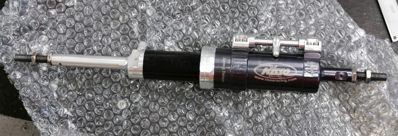

Uusi takaiskari saapui viimein tänään.
Alkoi jo hieman epäilyttää, että näinköhän mahtaa ilmaantua ennen kesäkuun loppua.
Ainoa sähköpostiin saapunut viesti kun oli heti tilauksen (31.5.) jälkeen tullut automaattinen tilauksen vastaanottoilmoitus, sen jälkeen ei mitään.
Tänään postilaatikkoon ilmaantui lähetyksen saapumisilmoitus, ja kävin hakemassa paketin lähipostista.
Sitä on ilmeisesti nykyään tottunut (isompien) nettikauppojen kanssa "liian hyvään" eli siihen, että ilmoitellaan joka välissä, miten tilaus etenee: tilaus vastaanotettu, tilaus käsittelyssä, tilaus lähetetty + seurantakoodi... nyt tuli ihan vanhat ajat mieleen :). No pääasia toteutui, eli tavara saapui.
Putiikki siis tämä:
https://www.velomobielonderdelen.nl
Itse iskaria en vielä hypistellyt sen enempää, tarvii ruuvata paikoilleen tässä lähipäivinä.

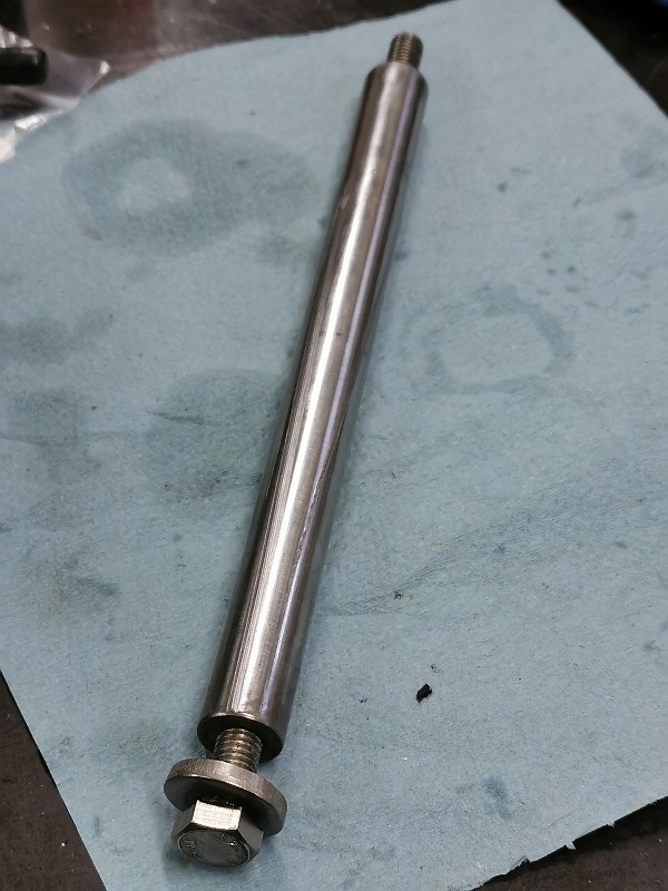

Vuosi sitten Questin takakiekko oli irti, ja nyt jo kiinnityspultti itsekseen löystynyt ja irtosi :) .
Selvästikin säännöllistä tsekkausta vaativa kohde, varsinkaan jos kierteeseen ei ole laittanut lukitetta...
Kyseessä siis takapyörän akselin vasemmassa päässä oleva M8-ruuvi. Akselin vapaa pää, toinen pää on kiinni takahaarukassa. Ruuvi pitää takanavan ja vapaarattaan "nipussa" aksiaalisuunnassa. Harmittavasti tuo ruuvi on tainnut jäädä kuvaamatta viime huollon yhteydessä, enkä nyt illan lenkillä tietenkään huomannut ottaa kuvia, kun oli tilanne päällä. Korjaan tämän epäkohdan lähipäivinä, kun otan tuon pultin vielä irti putsausta ja kierrelukitteen lisäämistä varten.
Oireilu alkoi kesken ajon Ylöjärvellä, kun ketju alkoi hyppiä takarattailla. Ensin vähän, sitten enemmän. Ensin luulin, että vaihdevaijerin kiinnitys on päässyt luistamaan. Ongelma vaan paheni, ja Tohlopin lähellä sitten loppui veto kokonaan, kun takanapa oli liukunut riittävästi vasemmalle ja kokonaan irti rataspakasta/vapaarattaasta. Tässä vaiheessa siirryin suosiolla jalankulkijaksi taluttamaan kinneriä. Takakiekko heilui ja rengas otti kiinni pyöräkoteloon. Työkalut olivat luonnollisesti jääneet kotiin... :roll:. Onneksi samuel asusteli lähistöllä, ja pienen taluttelun jälkeen pääsin "varikolle" toteamaan tapahtuneen ja ruuvaamaan irronneen pultin takaisin paikoilleen. Onneksi takakiekossa oli (kankaiset) pinnasuojat, niin pultti ei ollut päässyt putoamaan ja häviämään.
Edellisen Questin kanssa moista ei tullut vastaan, tai ei ainakaan päässyt näin pahaksi.
PW: oletko tarkistanut Questista tuota taka-akselin pultin kireyttä?
Kannattaa ehdottomasti...

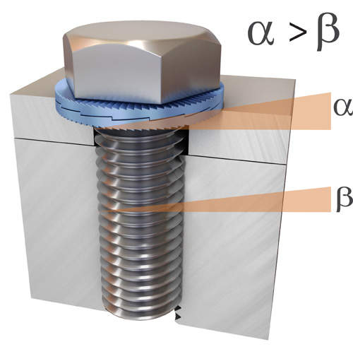

Tuo vaikuttaisi Nordlock-aluslevyn paikalta. Estää aukeamisen kaikissa olosuhteissa, mutta on avattavissa avaimella helposti useita kertoja uudelleen ja uudelleen.
Tässä kuvassa näkyy tuon idea. Aluslevyissä on karkaistu hammastus ulkopuolella ja kiilahammastus sisäpuolella toisiaan vasten. Kunj putlin kierteen nousu jää pienemmäksi kuin kiilahammastuksen, avaamisvoima ensin kiristää pulttia, kunnes kynnyksen ylityksen jälkeen avautuu kevyesti.
Re: Quest Carbon #536
Tuo vaikuttaisi Nordlock-aluslevyn paikalta...
Totta, mahdollinen vaihtoehto tuokin. Eikä tarvisi kierteitäkään puhdistaa rasvasta, toisin kuin perinteisen kierrelukitteen kanssa.

tm kirjoitti: 30 Huhti 2021, 00:18
...Kyseessä siis takapyörän akselin vasemmassa päässä oleva M8-ruuvi. Akselin vapaa pää, toinen pää on kiinni takahaarukassa. Ruuvi pitää takanavan ja vapaarattaan "nipussa" aksiaalisuunnassa. Harmittavasti tuo ruuvi on tainnut jäädä kuvaamatta viime huollon yhteydessä, enkä nyt illan lenkillä tietenkään huomannut ottaa kuvia, kun oli tilanne päällä. Korjaan tämän epäkohdan lähipäivinä...
No löytyipäs vanha kuva:

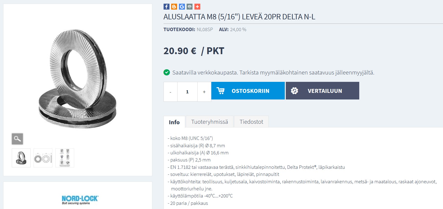

Tjaa, noita pitäisi näköjään ostaa koko setti.
Ulkohalkaisijakin on vähän rajoilla:
Taidan tyytyä perinteiseen ruuvilukitteeseen, tarvii vaan putsata kierre ensin...

Eikun toisinpäin, saisi olla isompi: akselin halkaisija on 15 mm, ja tuo prikka 16,6 mm -> tulee vain 0,8 mm akselin nurkan yli (laakeria vasten). Käytännössä paikoin vähemmän, kun ei asetu keskeisesti (koska prikan reikä isompi kuin pultti).
