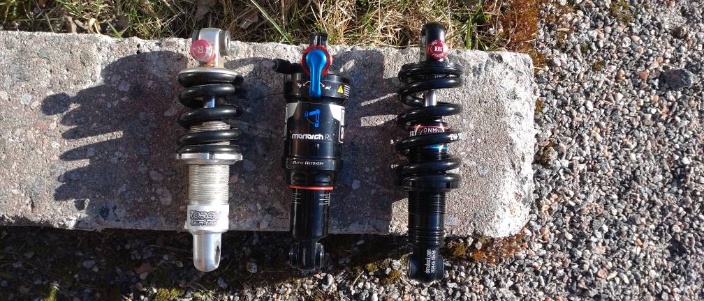

Kauden eka ja uusi iskari.

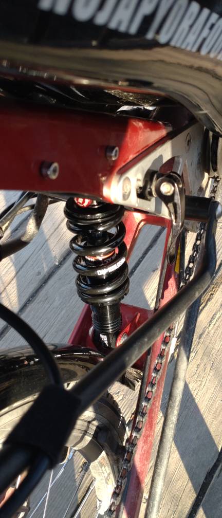

janx kirjoitti: 12 Huhti 2025, 18:54
Uusi iskari ei tuonut toivottua tulosta, joka ei sinänsä yllätä. Potkii niskatuki ehkä vähän lempeämmin. Iskarin pidentymistä alkuperäisestä en voi sanoa ajossa huomaavani. Tämä ei taida olla iskarikysymys kuin osaksi. Mikähän on etujouston merkitys niskatukeen kohdistuvan iskun laatuun? Etupumpuissa ei välttämättä ole enää ketään kotona. Mitäs jos lisäisi niskatukeen pehmennystä?
Ensiapuna varmaankin kannattaa nostaa istuin niin pystyyn kuin se menee.

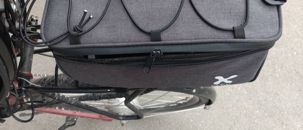

Ei se kovin pitkäikäinen ollut.

Onneksi tässä on vielä toinen ketjulukko. :D
Wacky kirjoitti: 17 Huhti 2025, 18:25
Halvalla harvoin hyvää saa,
Kallis ei takaa hyvää, mut takuu toimii paremmin.
Vetoketjut on todella huonoja tiivistymään täysin ja siksi itse olen vaihtanut suuaukoltaan rullattaviin
Mut ei huvittaisi kalliiseen porata läpiviennin reikiä. Rullattava olisi hyvä, niin tilavuutta voisi sillä tavalla säätää riippuen onko yksi vai kaksi akkua mukana. Nyt sitä säädetään joen varresta löydetyllä lasten uimalelulla.
