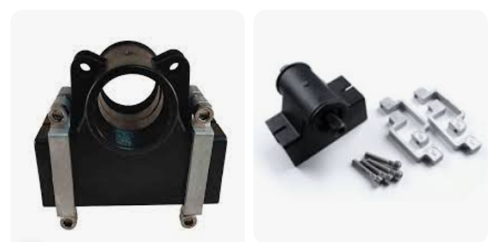

Kuinkahan tähän keskiön ripustaisi, 50 mm neliöputken päälle?
40 mm neliöputkelle löytyisi normi-kinnerien kiinnityskikkareet jo valmiina, siis tämäntyyliset:
bottom bracket mount.png (185.49 KiB) Katsottu 4416 kertaa
Keskiömoottori syö tilaa ketjupyörän puolelta, eli tilaa on siellä vähän hintsusti.
Kookkaimmat diy-viritykset eivät siis mahdu.
Viestit: 7888

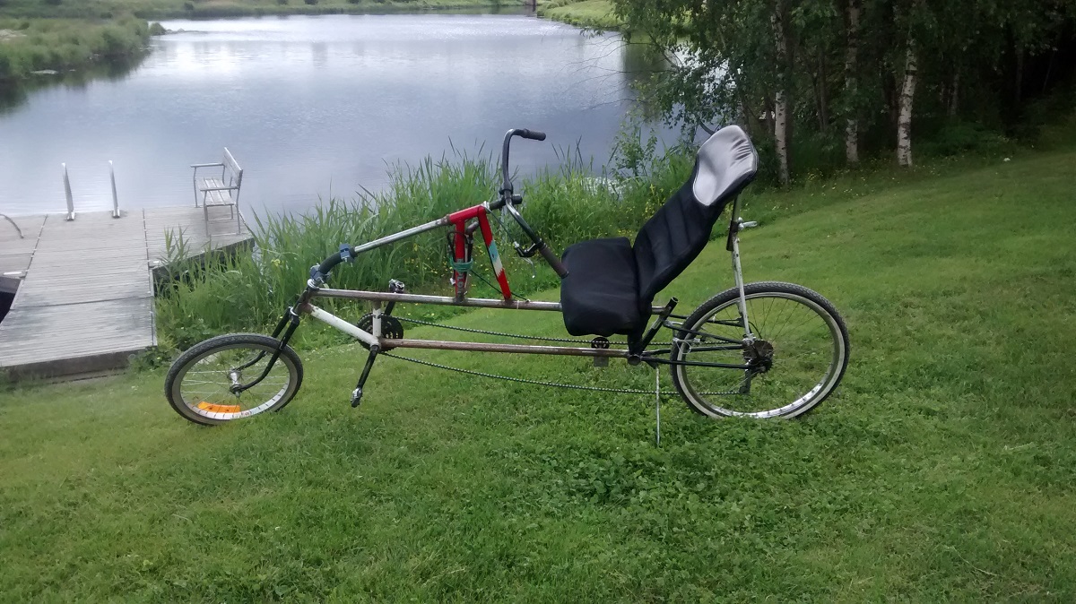

Eikö tämä jorimalli oo aika hyvä?
Viestit: 7888
Re: 4Fat - pullearenkainen nelipyöräinen... eiku 3Fat-delta
Nuita pystärin rungon satula- ja vinoputkia voi jättää pidemmät pätkät -kuten mulla oli flevossa- niin saa enemmän tilaa moottorille. Kuvaa en yhtäkkiä löytänyt.
Muoks. Löytyi jonkunlainen kuva. Mulla kiinnityspultit vain alapuolella vaakasuorassa ja jos hitsais jatkomutterit toiselle puolen, niin ei levene rattaan puolelle yhtään.
