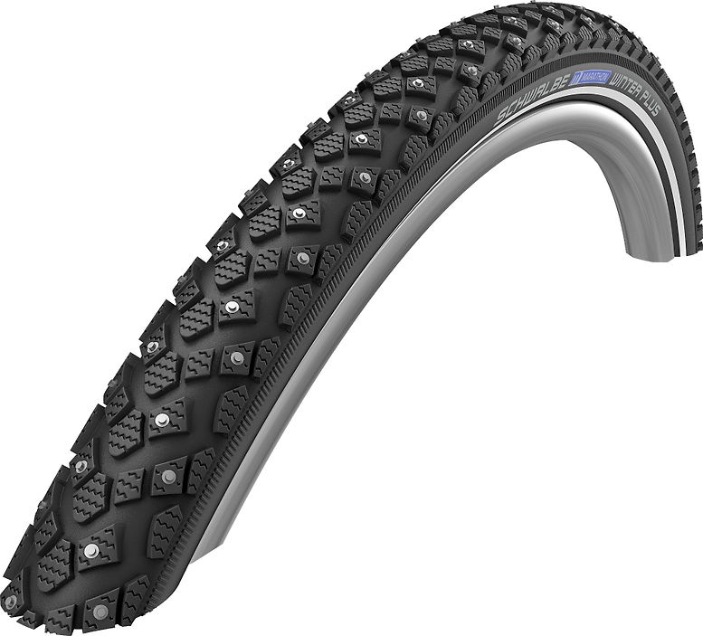

Vaihdoin takaisin Marathon Wintereihin, ainakin lumien tuloa odotellessa. En saanut Ice Spikereita pyörimään kovin nätisti, vaan ne vatkasivat aksiaalisesti ja radiaalisesti, vaikka kuinka yritin painella reunavaijerit tasaisesti paikoilleen. Onkohan tällä jotain tekemistä sen kanssa, että Ice Spikerit ovat 54mm leveät ja vanteet vain 21mm sisäleveydeltään?
Kokeilen samalla kotitekoista pistosuojauksen parantamista: leikkasin loppuunajetusta vähän kapeammasta ulkokumista kyljet pois ja laitoin sen varsinaisen Marathon Winter Plussan sisään. Istuivat aika kivasti sisäkkäin. Nyt pitäisi olla reilu sentti tavaraa tien ja sisurin välissä, ja jos sekään ei riitä, voi kokeilla sisällekin vanhaa pistosuojattua rengasta.
En voi ajella kovin matalilla paineilla, koska vanteet ovat niin kapeat renkaisiin verrattuna ja alhaisilla paineilla rengas tuntuu muljuvan vanteella mutkissa.

Mulla Ice Spikereistä sellaisia kokemuksia, että vanteesta riippuen saattavat vaatia kovan vanteelleasennuspaineen, muuten jäävät heittämään. Isomman kuin normaali käyttöpaine. Renkaan kyljessä mainittua maksimipainetta ei kuitenkaan kannata ylittää...

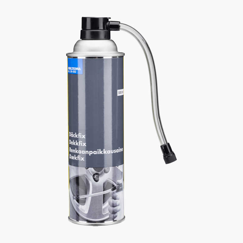

Pumppasin aika kovat paineet eikä asettunut. Pumpun mittari näyttää mitä sattuu, en sen perusteella uskalla kokeilla maksimeita. Voisihan sitä hankkia tarkan painemittarin...
Härski kirjoitti: 26 Loka 2023, 15:56
Niitä on olemassa sellaisia ulko- ja sisärenkaan väliin asennettavia lisäpostosuojanauhoja.
Minkähän niminen tuote on kyseessä?
Ja tällaista on pitänyt joskus kokeilla:
https://www.biltema.fi/autonhoito/auton ... 2000017072
Olisi aika näppärä, jos toimii. Kiinni vaan puhjenneeseen renkaaseen ja kerralla paikkaa ja täyttää.
