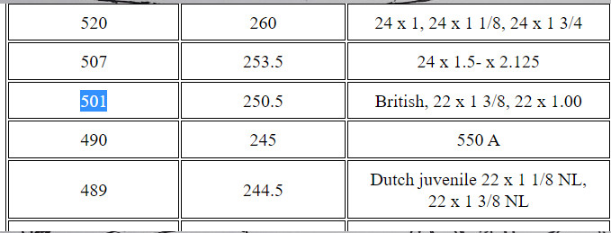

Voisit koittaa 20 tuuman moottoripyörän rengasta. Tuo Sheldon Brownin tarjoama rengas on Brittikoko.
20 tuuman rengas.jpg (53.06 KiB) Katsottu 9041 kertaa

Näköjään Sheldon Brownin luettelon brittikoko 501 olisi aivan sopiva, jos se vain olisi sisähalkaisija, siis sisämitta kumista kumiin. Kukapa tietää?
Moporenkaista ei löydy, vain 19,0" saatavissa. Puuttuu muutama milli, ei taida mennä vanteelle.
