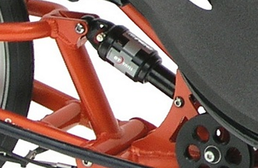

Pyörä on HP Velotechnik scorpion, ei ollu tällä koneella kuvaa omasta niin katotaan saako netistä poimitusta mitään selkoa:

Olen yrittänyt googlettaa mutta tuntuu ettei 152mm tosiaan ole kauheasti vaihtoehtoja. Tuota Foxin RL:ää olen katsellut mutta onko se liian järeä? Tai voiko tuohon ees laittaa liian järeää.

Premnas kirjoitti:
https://www.google.fi/search?q=HP+Velot ... 1546%3B822
Eikös tuossakin kuvassa. jonka laitoit ollut ilmaiskari ja puolessa noista kuvista, jotka googlen kuvahaussa tuolla haulla tuli.
En tunne merkkejä, mutta joku täällä voi tuntea, mikä tuo iskari on?

Laitoin sen linkin kuvaan vaan siksi että näkyy pyörän rakenne takaosasta ees jotenkin.
Uskaltaisinkohan tilata tuon Foxin ilmaiskarin? Pituutta en nyt epäile mutta se leveys. Siis mistä voin olla varma etten tilaa vääränkokoista. Onko noissa edes paljoa vaihtoehtoja että voi mennä pieleen?

Eikös noissa Scorpionin kuvissa lähes puolessa ollut nimenomaan ilmaiskari. Minähän laitoin oikein suurennoksen. Eikös siitä tunnista, mikä iskari on kyseessä. Minulla ei ole kokemusta, mutta väittäisin, että ilmaiskari on ihan yhtä kestävä ja varmasti toimivampi, kuin kierrejousi-iskari. Toki siihen tarvitsee sen pumpun, mutta eikös pyörään tarvitse pumpun aina mukaan. Saakos tuolla iskaripumpulla renkaaseen ilmaa? Kyllä kaasujousi-iskarillakin voi ajaa ilman ilmanpainetta. Meno on vain vähän matalampaa ja tärisevämpää.
