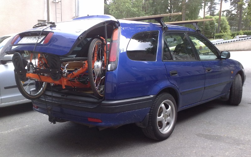

Kyllä vaatii kärsivällisyyttä ja pitkää pinnaa rassatessa SH15:n kahden sähkömoottorin kanssa. Niin monessa kohtaa voi tulla sähkökatkoksia. Alkuviikosta sain sen taas kuntoon ja ajelin kaupunkiin Keskisuomalaisen toimitalon pihalle, kun olin luvannut koeajelun Ilkka Toikkaselle, joka teki sen jutun lehteen.
Onneksi ajelu sujui hyvin, mutta paluumatkalla jyrkässä vastamäessä ei toinen moottori käynnistynytkään ja riuhdoin täysillä yhden moottorin varassa. Vetotanko joutui liian tiukoille ja napsahti poikki ja matkanteko loppui siihen. Hain Toyotani ja pakkasin vempaimen siihen. Ei ihan mahtunut niinkuin kuvassa näkyy. :roll:
Sain vetotangon hitsautettua ja homman tänään muuten kuntoon, mutta toinen moottori ei edelleenkään käynnistynyt. Etsin vikaa pitkän aikaa, ja ajattelin, että moottorissa on vikaa ja ei ainakaan Mäntyharjulle kannata lähteä peliä tuomaan, kunnes viimein hoksasin putsata moottorin katkaisijan kärjet ja homma rupesi onneksi taas pelittään. :mrgreen:
