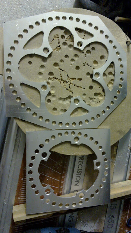

Ja taas mennään...
Tällä kertaa SRAM:n rattaista on otettu mallia kevennyksiin. Omasta mielestä on tulossa ihan kivan näköiset rattaat.
Kuvan oikeassa yläkulmassa on kuva "table router" -ratkaisusta jossa Bosh:n porakone on vedetty puristimilla työpöydän jalkaan kiinni ja siinä on sylinterin mallinen karbidi-työstöpää joka tulee MDF-levyn läpi. Kaikki muotoilut rälläköinnin jälkeen on tehty tuossa käsivaralla. Ja nuo reikämäiset avaukset poraamalla 3mm terällä karkea muoto ensin.
En ottanut kuvaa kun muotoilin vielä käsiviilalla noita avauksia ja sovitin rattaat kampeen. Seuraavaksi leikkaan hampaat esiin ja muotoilen routterilla oikeaan muotoon, sekä viimeistelyksi tulee hampaiden ohennus 2mm:n vahvuuteen vain "sisäpuolelta" ja lamelli-laikalla suipotus kaveriksi.
Puuhaa on siis vielä yhdeksi illaksi, tähän asti käytetty noin yksi ilta (parin päivän aikana pikku pätkinä).

Re: Itse tehdyt rattaat / kokemuksia ovaaleista rattaista?
mhelander kirjoitti:
Milläs teet tuon hampaiden ohennuksen? Ja onko väliä tekeekö ohennuksen vain toiselta puolelta, vai molemmilta puolilta?
Hammas ohennetaan molemminpuolin kärkeä kohti ja hyvä työkalu on muottiviila , toiseltaan nimeltään koriviila. Sai aikanaan biltsusta. Sori katsoin kuvastoo ei saa enää . Kuitenkin viila on yksihakkuinen ja alumiini ei tuki sitä. Voin ottaa kuvat jos kiinostutte asiasta . :)
Normaali ristiin hakattu viila pakkaa tunkeutua, siihen kannattaa hioa taululiitua , niin alumiini ei jää viilaan kiini. :)
tavasti kirjoitti:
Tähän asti olen ohentanut noin puoli milliä molemmilta puolilta. Yritin kuvata tätä jo aikaisemmin... lankkuun kiinni pieni rälläkkä jossa katkaisulaikka, ja sitten heftiä laikan alle niin että koepalalla saa ohenemaan tarvittavat 0.5-1.0 mm. Ratas työstetään siis laikan ja rälläkän välissä.
Nyt ajattelin kokeilla tuota työstöterää ja ottaa vain sisäpuolelta, eli lehtien väliin tulevalta puolelta, veks kerralla koko millin. Pienempään rattaaseen jäänee selvä pykälä, isommasta hierasen sen pois rälläkän hiomapaperi-lamelli laikalla. Samalla kun suipotan hampaiden kärjet noin millin leveyteen. Samalla poistuu enimmät purskeet.
Loppuviimeistely sitten pyöreällä viilalla per hammas (purskeet veks ketjun nivelten tieltä.
