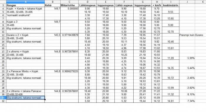

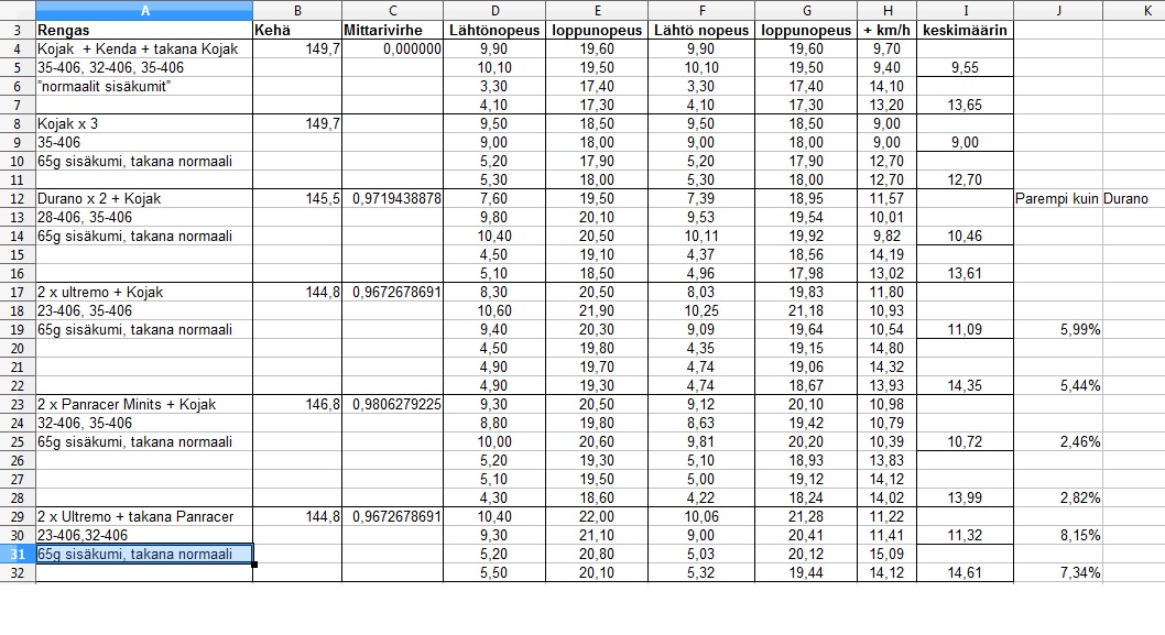

Laitoin illan ratoksi OpenOfficen calculaattoriin eilen Nokialla rullaamiani nopeuksia ja tuolta se näyttää... f ja g -sarakkeet on mittarivirheellä korjattuja.
rengastesti 18082013.xls
(14 KiB) Tiedosto ladattu 140 kertaa
Eli Mangolla rullailin Nokian Renkaiden testiradalla ennen takakaarretta olevaa mäkeä, näin jälkikäteen jos olisi viisas niin olisi keskittynyt vaan n. 5 kmh lähtönopeuksiin, sitä kautta toistoja olisi saanut enemmän mutta ekat kokeilut mulle... Tuulta oli ja se varmaan vaikuttaa mutta erotkin oli sen verran selkeät jotta nuo renkaat voi laittaa järjestykseen vaikka "parempi kuin Durano" -saraketta ei nyt niin tarkasti kannata lukea... Panracerin ja Ultremon eroja olisi pitänyt lasketella vielä muutama lisäkierros mutta elän nyt kuitenkin siinä uskossa, että Ultremo on parempi :D kohtuu vaikeata saada lähtönopeus ihan tasaiseksi...
Parilla setillä yritin ajaa kaksi nopeaa kierrosta mutta se on enempi sattumankauppaa millainen tuuli sattuu pääsuoralle... Ultremoa oli kiva verrata mutka-ajossa +50 km/h nopeudella ja jotenkin se meni kivemmin mutkassa, en tiedä sortiko kisaduranot vai johtuiko liian kovasta jousipaineesta takana mutta nyt tuo meni jotenkin vakaamman oloisesti. Ultremon kapeus mahdollistaa jakke&sepi viritykset pyöränaukkojen rättikatteille joihin Tepolta ja Jorilta tuli hyviä vinkkejä ja jos keli on viileämpi niin samasta matskusta saisi jalka-aukotkin umpeen. Villi veikkaus, että ensi kesänä Mango näyttää ihan kuskiltaan eli ihme viritys :D
Edellinen Nokian kisa meni Duranoilla, nyt takana oli Kojak paitsi vikassa testissä joka on oletettavalla kisarengastuksella: Ultremot edessä ja Panracer takana. Jos nyt siitä hullusta unelmasta lähtisi, että ensivuoden kisassa vierintävastus on 6,5% pienempi niin saako jollain kaavalla laskettua mitä se Mangon tapauksessa vaikuttaa keskinopeuteen jos nyt ajoajan keskari oli n.35,5 km/h, noin palttiarallaa arviokin riittää.
Se nyt pitää vielä huomioksi sanoa, että toinen Durano oli reunalangallinen ja vähän ajettu kun olin omat Duranot jemmannut autoon piiloon ja löysin ne vasta testin jälkeen :oops: ehkä tänä vuonna siivoan auton sisältä :mrgreen:

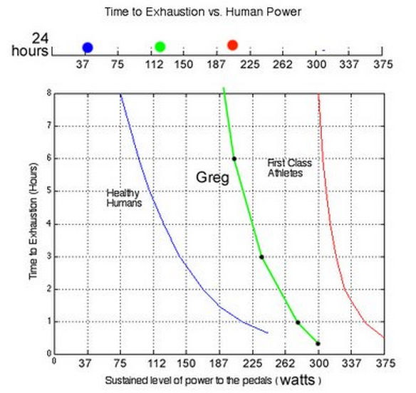

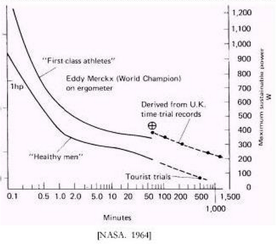

Arvioidaanpa hiukan vierintävastuksen osuutta. 80% osuus ilmanvastukseen kinnerin kyseessä ollen vaikuttaa vähän suurelta. Ajokki kuljettajineen painaa noin sata kiloa. Kaikki vierintävastus muodostuu 20" renkaista.
Jos 20" renkaan vierintävastuskertoimeksi arvataan 0,004, vie vierintävastus 100 kg x 0,004 x 9,81 x 10 m/s (36 km/h) = 40 W. Kokonaistehot taitavat olla 12 h suorituksessa luokkaa 150 W, joten vajaa kolmannes on vierintävastusta. Tuo 150 W lienee sekin aika paljon, ainakin tämän kuvaajan perusteella.
Ihmisen tehokestävyysGreg.png (252.57 KiB) Katsottu 3305 kertaa
Ihmisen tehokestävyysNASA1964.png (251.79 KiB) Katsottu 3305 kertaa
