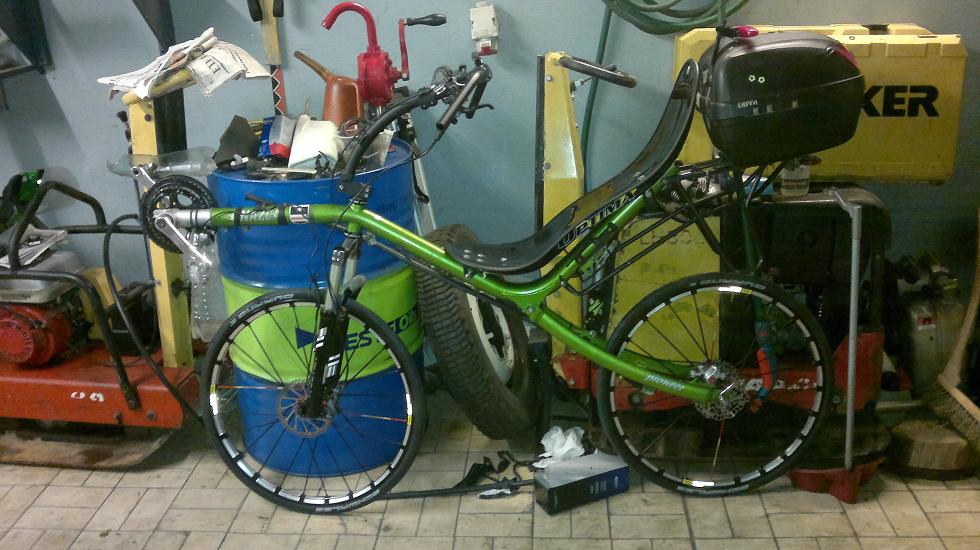

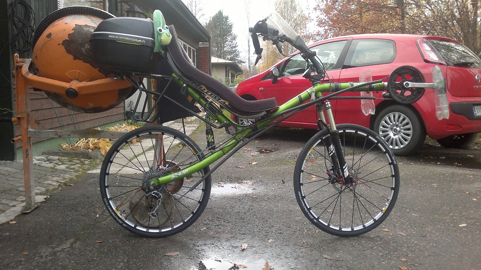

Kiinnitti huomiota tuossa kuvassa kaksi asiaa, jotka jäivät mietityttämään. Kovasti lyhyt on tuo Pioneerin emäputki. Mitenkähän se on tehty, jotta hitsit ei vetele laakeripesiä soikeaksi. Varmaan tuurna sisällä hitsauksen aikana ja ehkä rotsattu vielä hitsauksen jälkeen. Onko emäputken laakeripesien paikat koneistettu. Jarrutusten voimien luulisi taivuttavan laakeripesiä aika rajusti. Kuulaurahan on laakerissa ulompana, kuin emäputken sisään menevä laakeripesän kaulaosa. Saisitko mitattua työntömitalla, mikä on emäputken tarkat (0,1 mm) mitat (ulko ja sisä) ja onko putki mennyt suustaan pituussuuntaan soikeaksi. Lähikuva emäputken suulta olisi kiva ylläri.
Toinen ihmetyttävä asia: Mikä on tuo kone pioneerin rungon takana.
Härveli Pioneerin takana on tärylevy, sillä tiivistetään maata esim. perustuksia tehtäessä... isä harrastelee vielä eläkepäivinään koneiden vuokrausta. En tullut kuvanneeksi emäputkea kun ei tullut foorumia lueskeltua, mutta silmällä katsottuna ihan ok. Yläpuolelta vähän maalia hioin pois kun laakeripesä ei halunnut sujahtaa reikäänsä. Vanhat haarukat oli kierteellisiä, toinen laakeri oli menossa ja siinäkin oli jo alkavaa väljää, ensimmäinen meni varmaan ihan sillä kun ajoin liian pitkään laakeri löysällä. Edellisellä jäykällä levyjarruhaarukalla kun olen jarrutellut niin se tuntui antavan periksi aika tavalla, melkein tekisi mieli väittää, että se oli letku. Jännä nähdä kuinka tämä toimii mutta paikallaan nitkutellen ei tunnu sillä tavalla löysältä, tämä joustomalli on siis kierteetön.

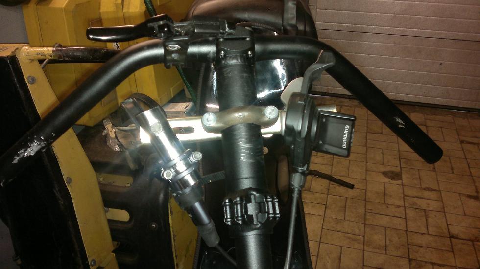

Päivän pura ja kokoa operaatio kuuteen kertaan oli hallintalaitteita asennellessa, tosi kapea ohjaustanko jäi liian kapeaksi ja kävin kotoa Cheetahin vanhan. Penkin laitoin alkuperäiseen paikkaan ja jarruletku ei enää piisannut ohjaustangolle saakka niinpä rupesin väkertämään peukalojarrua, samaan tankoon laitoin vivut kiinni ja ainkin paikallaan kokeillen ergonomia on ihan hyvä. Mittarin johto ei myöskään piisaa ja pitää koittaa uudelleen langatonta mittaria, asennan sen tällä kertaa johonkin stemmin alareunaan niin oletettavasti signaali kulkee (viimeksi ei kulkenut katteen taakse), samalla saisi kadenssianturin ja sykkeet ylös.

Vähän korjattuja ja lisättyjä painoja:
Durano 246g x 2
Kojak 386g
Kojak 362g (viime syksyn painot)
Renkaista -256g
Etuhaarukka 1345g (Muistin väärin ja sahatessa taisi jotain 45g lähteä eli nyt ollaan alle tehtaanpainon :))
vanha 937
+408
Jarruadapteri pois - 29g
Stemmi uusi 685g
Vanha 966g
-288g
Ylimäärräinen tanko vivuille n. +150g
Ohjaustanko vanha 223g
uusi 182g (josta lähtee päistä vielä pätkät)
-42g
Ohjainlaakeri uusi 123g
Vanha 122g
+1g
Jakkara uusi 1180g
Vanha 1714
-534g
Takaiskarin kiinnitys alkuperäiseksi -143g
Jalassa ei piisaa enää mitta joten: -314g
Vähennystä 1047g eli ei paha perusolettamuksen ollessa, että paino nousee joustokeulan myötä.

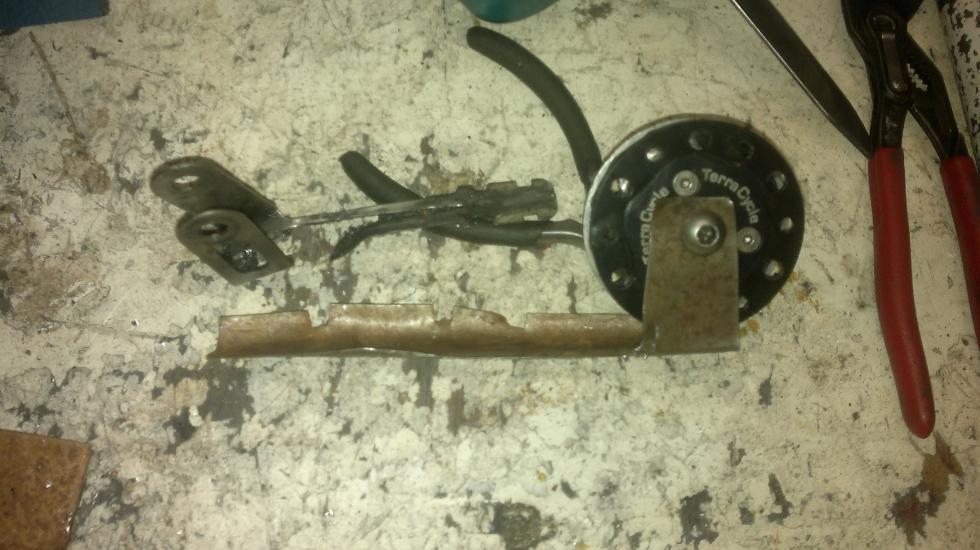

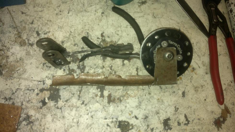

Ketjuohjainrullan asennusrauta oli syöty loppuun ja sen väkersin tänään uuden, tapani mukaan en kauheasti panostanut ulkonäköön... Laitoin samalla vetopuolelle uuden putken kun sopiva pätkä oli jäänyt Optiman virityksestä yli ja ketjut oli kerran poikkastu.

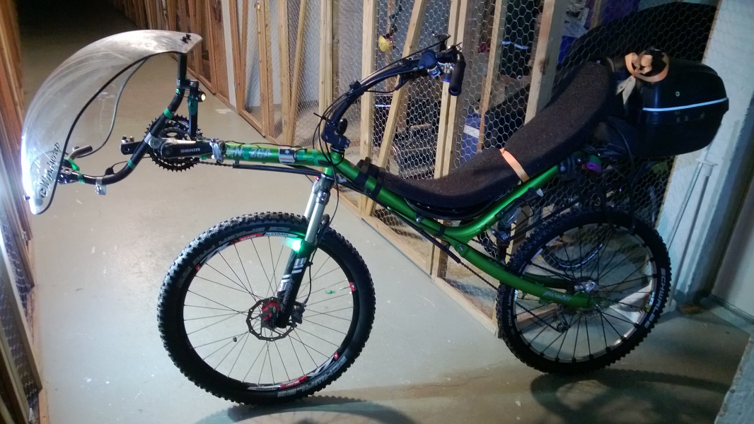

Tältä se nyt näyttää, takakatteita ei huvittanut tehdä niin jätin toistaiseksi pois, tuulilasikin saattaa vielä madaltua mutta ajetaan hetki näin. Matkalaukku vaa'an ostin pyörien puntarointia varten ja 20,05kg on aika lähellä totuutta +- 200g mutta tuo oli minun mielestä lähimpänä oikeata, jos härveli pahasti heilui niin yleensä sai kevyemmän pyörän, tokihan hihna missä puntari oli kiinni painoi 46g eli voi hurjalla mielikuvituksella varustettuna ajaa alle 20kg pyörää :D tosin lampun akku ja viiri oli toisessa osoitteessa ja mittarin anturitkin jäi matkasta eikä niskatukikaan ollut paikallaan. Mittarin laitoin nippusiteillä ohjainlaakerin päälle missä se on vielä ihan luettavissa ja ei pitäisi olla katveita antureille.
No joo, paino miellyttää mutta ilman tarakkaa, poksia ja lamppua pääsisi alle 17 kg ja sopivalla hiilikuitujakkaralla ja kevyemmällä kampilaakerilla voisi olla alle 16 kg.

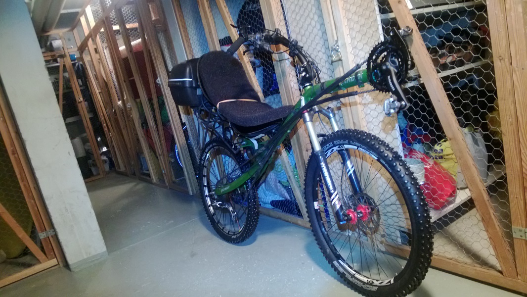

Tänään kerkesin pyörän kera talliin ja asensin samalla Tepon lyhentämän 140 mm kampisatsin jossa oli rattaat 42/32/22 kokoa, härveli siis muuttui 30-vaihteiseksi. Uuden takavaihtajan ja vaijerin tyrkkäsin paikalleen kun ensin olin tehnyt hienosäätöä vaihtajankorvakkeeseen putkipihdeillä, yleensähän ilmeisesti on tarkoitus, että väihtajassa oleva metalli toimii uhrautujana mutta tällä kertaa teräksinen takahaarukan korvake oli vääntynyt.
Kun olin ketjulinjaston saanut vireeseen niin nostin moottorinosturilla perän ilmaan ja rupesin pyörittelemään ja hakemaan karkeita säätöjä, karkeimman säädön sai vielä tehdä putkipihdeillä mutta sitten rupesi kaikki vaihteet löytymään ja vaihtajan säätövara riitti. pyöritellessä ketju taas joskus jumitti ja paikallistin sen ketjuputken mutkaan ja meinasin, että putki oli kulunut melkein puhki tai putkenpidike oli liian tiukasti kiinni. vika oli kuitenkin ketjussa ja yksi lenkki irvisti ja sitten toisinaan takertui siihen mutkaan, väliin pätkä uutta ketjua ja koeajolle.
Polkimet jäi vielä vähän turhan lähelle mutta sellainen tuntuma jäi, että tämä kampipituus on justiin passeli, ainakin tähän pyörään, edelliset oli 152 milliset. Testailin lähtöja suht paksussa lumessa keveimmällä välityksellä ja ei mitään ongelmaa liikkeellelähdön ja tasapainon kanssa kun edessä oli 22 ja takana 32 ratas, saa ehkä tämä takapakka jäädäkin ja en laita enää 36 piikkistä takaisin. Lumipöpperössä tuntui, että jos vaan pito riittää niin puuhun tällä voisi kiivetä mutta ei ole enää mikään vauhtipeli, toisaalta isoin eturatas riittänee talvipyörään.

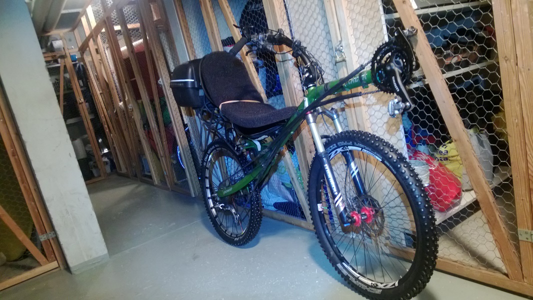

Eteen tuli 60-559 (26 x 2.35) kokoinen Schwalbe Ice Spiker Pro, taitaa olla isoin kumi mitä tuohon mahtuu tai saa ja taakse samanlainen 54 mm leveänä, 361 piikkiset, Ice spiekereihin olen tykästynyt talvikumina.
Seuraavan kerran kun talliin menee askartelemaan niin Pioneeri saa tuulilasin keulalle, mielenkiinnolla odotan miten tuo huurtuu talvella vai huurtuuko lainkaan, lyhytkampiseen tuokin on helpompi laittaa kun minulla ei ole vaihtajan tankoa vaan kiinnitys pitää "säveltää", kuvassa karkea asemointi mutta vähän alemmas se vielä tulee, että polkemisen pyörteet jää lasin taa.

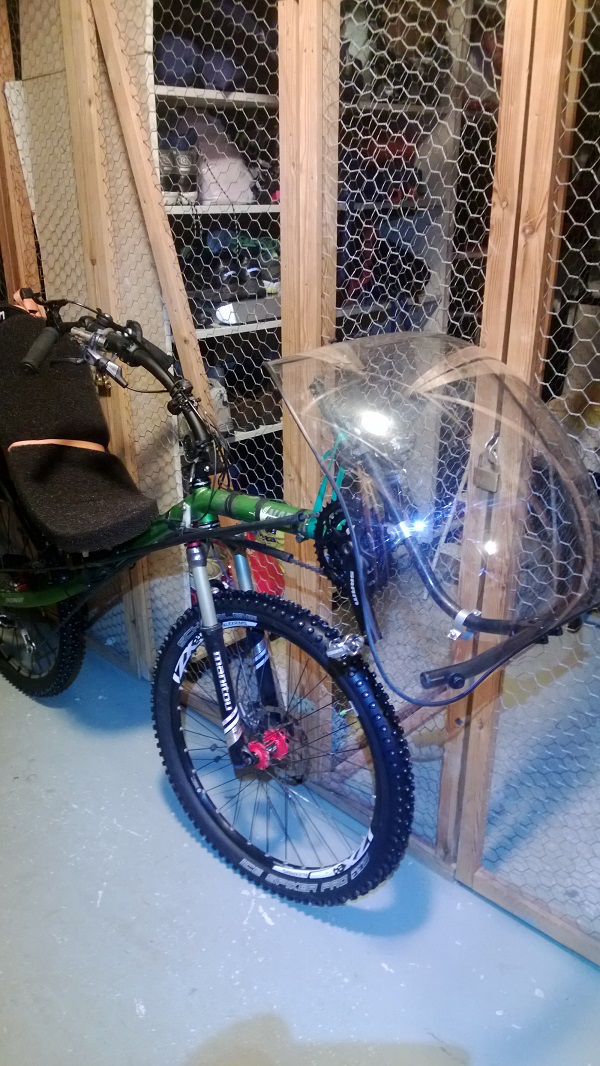

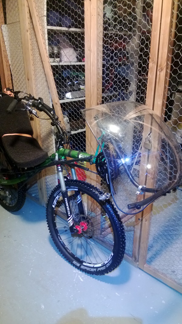

35 km koeajo tuulilasin kanssa, pakkaset sen vasta kertoo mutta nyt oli jaloilla suorastaan kuuma eli tuo tuulilasi korvannee polkimeen tulevat tuulisuojat. Kyllä se pystärin jälkeen muutenkin joutuisammalta tuntui, varsinkin vastatuuleen :mrgreen:
Tänään meni vähän Jakke & Sepi virityksill' eli teippiä ja rautalankaa mutta huomenna paremmin paremmalla ajalla, jos ihan klemmaria käyttäisi :oops: ja ehkä vähän pystympään lasi.
Kiinanvalossa oli johdoissa murtumia ja saa sitäkin tutkia samalla, missä lie vika mutta ainoastaan isompi valo enää toimi ja pelkästään tehokkaammalla asetuksella.
Jonkun muun tilauksen yhteydessä ostin kokeeksi pinnoihin tulevan valon joka tässä tapauksessa oli vihreä, siitäkö vai mistä lie johtui, että useampi ohi ajanut auto hidasti selvästi vauhtia ja jäi katselemaan.

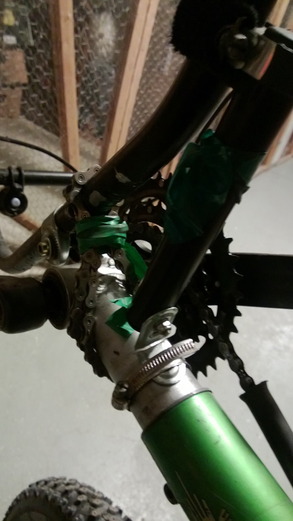

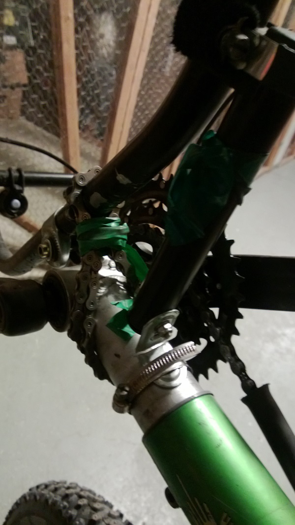

Vissiin aika hyvällä rasituksella tuo tuulilasin kiinnitys. Tänään napsahti hyllynkannattimesta sävelletty kiinnike poikki, siitä kulman kohdalta. Onneksi mukana oli pätkä ketjua ja ketjunkatkojat niin siitä sai tehtyä kiinnityspannan, näyttää Ihan Ite tehdyltä, meilkein tekisi mieli jättää paikallensa :mrgreen:
Oli siellä poksissa nippusidekin jolla sai ketjusta vedettyä löysät pois ja tottahan teippi kruunaa kokonaisuuden.
Ehkäpä seuraava kiinnike vähän paksummasta matskusta....
Se on tietysti ihan selvä, että tälläiset sattuu aina silloin kun on ollut sairaan pitkä päivä ja haluisi vaan kotiin pötköttämään :)
