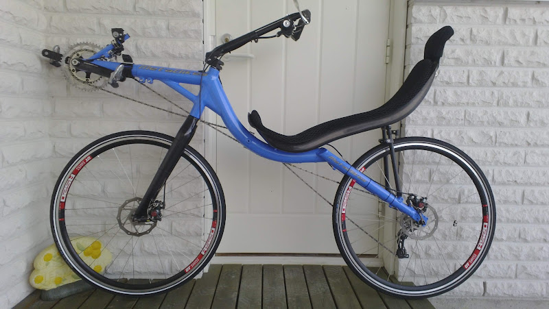

Tässä vielä paremmalla valolla värkki "talvikunnossa":
mhelander kirjoitti:
Sitten punnitsemaan molemmat haarukat, alkuperäinen SRAM Rival jarrulla ja hattuineen painoi 738g ja uusi Avid BB7 jarrusatulalla ja hatullaan painoi 794g. Hattu voisi olla kevyempi, tämä painaa 58g... Eli ei ainakaan voi väittää että paljon painaa.
Punnitsin vielä takajarrusillan Rival-vannejarrulla ja se painoi 205g. Näin MP:n maatie-varustus painaa 943g ja talvivarustus levyjarruille 794 + 226 = 1020g, eroa huimat 77g (ilman kiekkoja ja jarruvaijerien jatkoja).
Pitää näköjään varmuuden välttämiseksi hankkia nopeat avogummit noihin levarikiekkoihin, jos niistä ottais kesäksi jarrulevyt veks ja käyttäis treeniajossa ja hätävarana huoltoautossa sitten kisoissa. Muuten ovat turhan painavat mutta tasaisemmalla maastolla ei sekään juuri haittaa.

Vaihdoin eilen vauhtihaarukan ja vannejarrun eteen. Tänään kävin ensimmäisen pidemmän maantielenkin, 62 km, ja tosiaan värkki on selvästi vakaampi 20+ km/h nopeuksissa. Hitaammissa taas sitten enemmän epävakaa kuin 29er haarukalla.
Punnitsin ennen haarukan vaihtoa härpättimen talvikunnossa ja painoa oli 12.15 kg. Eli melkein samat painaa kuin lowracer kisakunnossa kesällä. Joten mäkisemmällä lenkillä vertailuvauhti pätee painonkin puolesta.
Hyvää on että MP:llä pääsee nyt yhtä lujaa kuin vuosi sitten lowracerilla ekoilla maantielenkeillä talven jälkeen. Eli vauhtipotentiaalia löytyy kun on tottunut sillä ajamaan.
