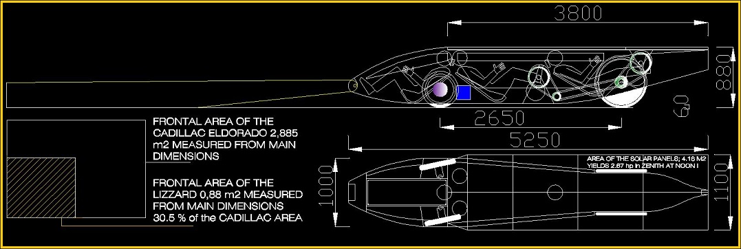

En ymmärrä mitä sä jankkaat kerroin juuri että se on 1100 mm leveä...Sam Whittinghamin alus on vain 45 cm leveä...voitko hänelle kertoa mitä se merkitsee ?
WAW on 48 cm olkapäiden kohdasta; https://sites.google.com/site/mobilityl ... cificaties mitä se merkitsee WAW ajajalle ? Pudottelevat sillä 80-90 km/t alamäkeen.
Vertaa WAWin ja Lizzien dimensioita edestä päin..kumpi pysynee paremmin pystyssä ( Ota huomioon , että L:ssä on 4 pyörää..mitä se vaikuttaa vakauteen ) ?
Mainitsin myös downforcen aiemmin..se pysyy pystyssä silloinkin kun muut samoilla dimensioilla jo kaatuu.
Voit toki ajatella että olen vain mulkku jankkaaja mutta teen vain ajatustyötä puolestasi ettei tarvi käydä kokeilemassa sielä tiellä 80km/h vauhdissa kaatumista.
Ihan aikuisten oikeasti, 2 pyörällä ja 4 pyörällä on ero joo. Sen lisäksi että varna2 oli 45cm leveä se oli myös vain noin 2m pitkä. Eikä sillä todellakaan ajettu kovissa sivutuulissa.. Ei hyvä vertaus.
Jos osaisin niin laskisin paljonko esim. 8m/s napakka tuuli aiheuttaa voimia 5m2 alalle ja siitä päättelisin mikä on turvallinen ajonopeus. Toistaiseksi täytyy omaan mutuun tyytyä. Tuolla mainitsit 60-70km/h ja se vois olla realistinen nopeus. Ei tarvis mitään downforceakaan hidastamaan menoa.
No, mielenkiinnolla odotan mitä tästä tulee.. Mullakin ollu suuria suunnitelmia mutta vituiksi ne on kaikki mennyt :)

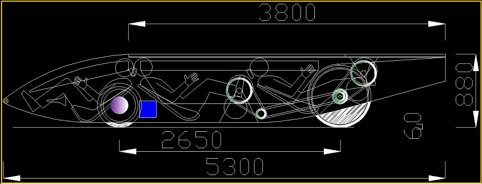

Onko hyötyä jos tilan puutetta ei ole ja aerodynamiikka laitettu kuntoon muulla tavalla ?
Liitteessä 150 mm kammilla uusi poljinsijoittelu !

Polvet ei saa olla suorassa ala-asennossa.
Noilla polven taipumiskulman ja kuvaamallasi tavalla mitatun polvikulman mittaustavoilla on n. 14 asteen ero.

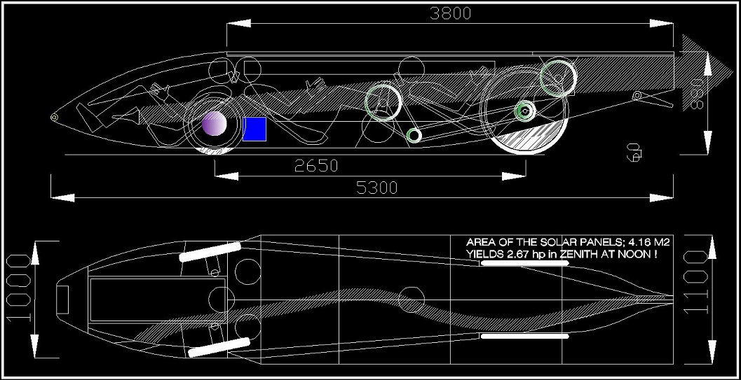

Okei Jori...olet näemmä läksysi lukenut...et vaan edelleenkään voi ymmärtää imuasiaa kun et sitä näe kuvana..ja mallinnat olemassa olevia malleja ( ne ymmärrät kyllä kiitettävästi ).
Tässä vielä tuo mikä ylläkin...uudet kampiasennot ja mitat. Rungon jättöreunan ( takaosan ) muotoilu uusiksi myös.

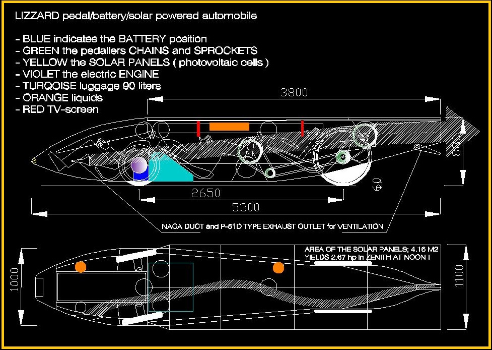

Tässä vielä tuunausta nokkaan ja uusi naca inlet....niitä muuten saa kaupasta valmiina.
Vielä tuo ilmanvaihto zydeemi ala Mustang P-51D !

Niin ja kiitos kaikille tähän saakka osallistuneille !
Koetetaan saada tämä liikkeelle ja kaikki liikkumaan recumbenteilla..ehkä sitten se 70 km/t vauhtia vaan.
Tässä vielä tavaratiloineen ja TV-näyttöineen mitä tuleman pitää.
