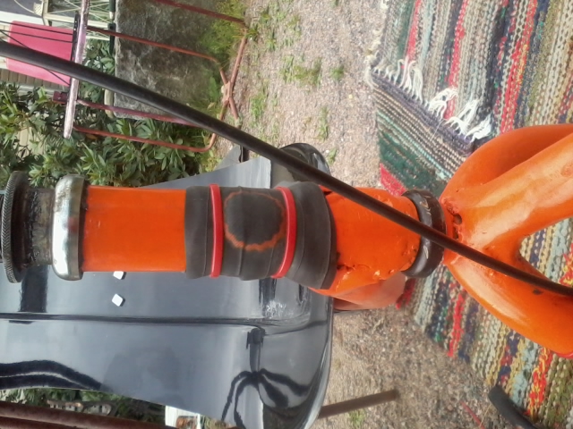

Hieno, hyvä väri!
Mutta mistäs nyt jatkossa tunnistaa Petrin tekemät pyörät, kun on maalit pinnassa ja kaikki :wink: ?
Sovitaan ett tunnistaa tuosta kuvan merkist, se voi kyll vaihdella eri pyöris :wink:

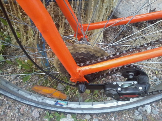

Laitoin vielä kuvan miten ei pidä tehdä jos haluu myös avovaihteen toimivan. Ketju ottaa jo kolmanneks pienimmällä rattaalla putkeen eikä mene kahdelle seuraavalle. Putken pitäs kait lähteä lähempää dropparia ja jättää muutenkin enempi tilaa pienimmän rattaan ja ketjun pyöriä.
Re: Helsinkinojakki
Tuosta haarukasta olisi nyt helppo leikata laikalla pala pois ja hitsata pellin pala aukon peitoksi. Tärvelee kyllä hienon maalauksen :cry:
Viestit: 14444
Re: Helsinkinojakki
Tein juuri äsken saman tempun mahdollisesti kiertyväketjuisprojektiini liitettävälle haarukalle. Panin haarukan alasimen päälle ja hakkasin kupupäävasaralla tuon pallolaajennuksen haarukan sisäpuolelta litteäksi. Siinä tosin vain pienin ratas tuotti ongelmia, koska ketju lähtee haarukan suuntaan ja varsin pieni kuvun madallus riitti tuottamaan riittävästi lisää tilaa. :D
Sinun tapauksessasi lienee helpointa, kun rälläköit tarpeellisen osan haarukasta irti, litistät pään ja hitsaat siihen kiinni takahaarukan dropparin. Tuolla vaihdolla saat lisää tilaa ketjulle ja vaihteensiirtäjälle valmiin korvakkeen.
Miten muuten olit ajatellut kiristää ketjua napavaihteisessa. Eikös siihen tarvitsisi pitkäreikäisen takadropparin myös vasemmalle puolelle?
Jos vaihdat takadropparit molemmille puolille, lienee parasta ruuvata uudet dropparit kiinni takapyörään, kiilata kiekko oikeaan asentoon haarukan keskelle ja hitsata akselikorvakkeet (dropoutit) kiinni haarukkaan molemmin puolin.
Re: Helsinkinojakki
Hammasratasta vaihtamalla?
