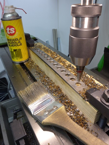

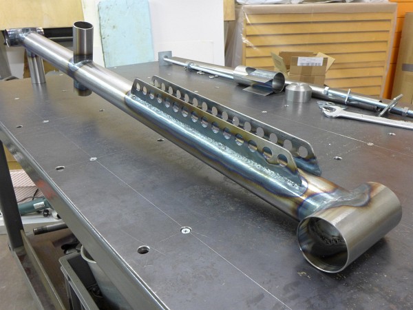

Penkin kiinnikkeet tehty ja hitsattu runkoon. Hyvin onnistuivat, eivät pahemmin vääntyilleet.
1 kiinnitysreikien poraus.jpg (117.39 KiB) Katsottu 5390 kertaa
2 penkin kiinnikkeet hitsattu.jpg (100.7 KiB) Katsottu 5390 kertaa

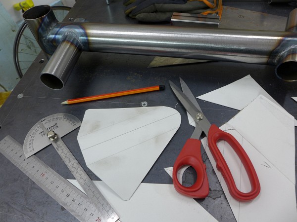

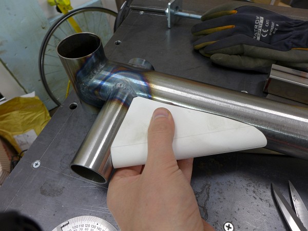

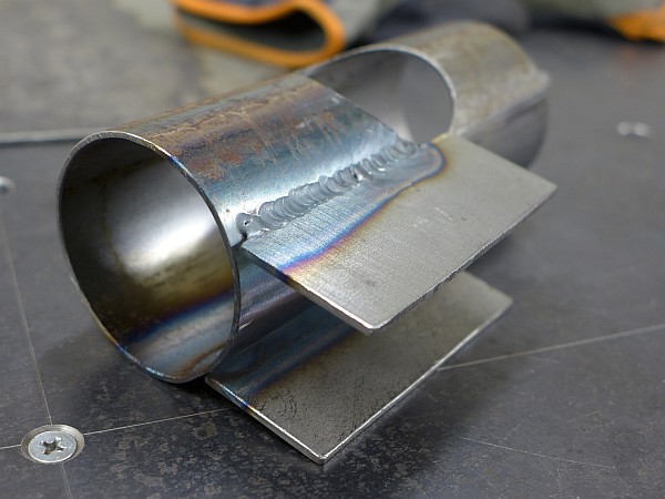

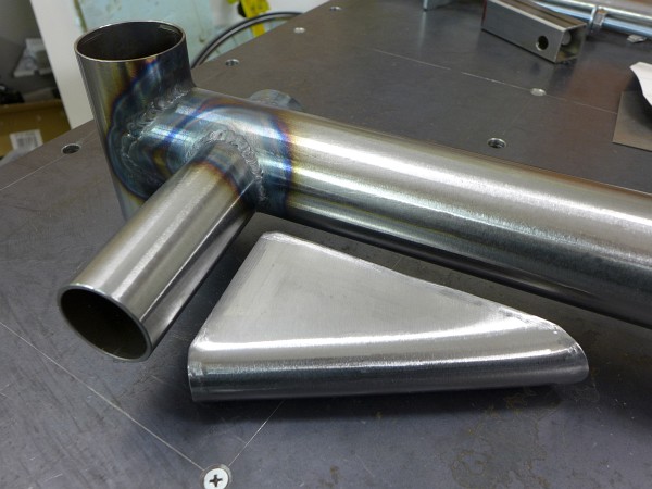

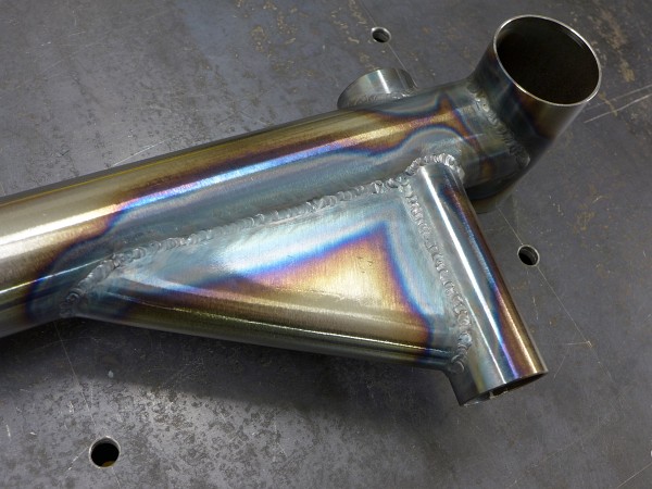

Haastavampi ohjelmanumero oli emäputken vahvikkeen rakentaminen. Ajattelin tuon jo tehdä putkesta, mutta joku tuossa levyjäykkärissä himotti, joten ei muuta kuin pahvista hahmottelemaan. Pienen saksimisen ja sovittelun jälkeen muoto näytti olevan riittävän lähellä ja siirryin 1 millin teräslevyyn, jota saikin sitten hetken väännellä ja muotoilla.
3 emäputken vahvikkeen pahvimalli.jpg (94.83 KiB) Katsottu 5390 kertaa
4 emäputken vahvikkeen sovittaminen.jpg (93.44 KiB) Katsottu 5390 kertaa
5 emäputken vahvike.jpg (91.27 KiB) Katsottu 5390 kertaa

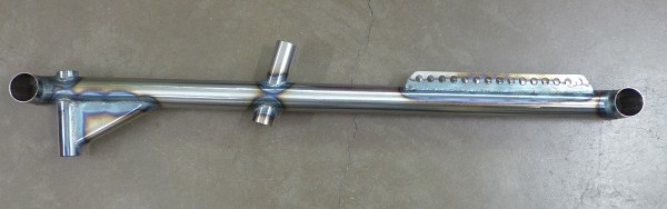

Koska pelti oli ohutta, niin hitsailun suhteen oli pientä jännitystä ilmassa, jotta näinköhän onnistuu nätisti. Malttia virran kanssa ja hyvinhän se meni, olen erittäin tyytyväinen lopputulokseen.
6 vahvike hitsattuna.jpg (101.48 KiB) Katsottu 5390 kertaa
7 eturunko.jpg (56.36 KiB) Katsottu 5390 kertaa
Eturungosta puuttuu enää väliholkit keskiölle ja takahaarukan nivelakselin laakerointi.
