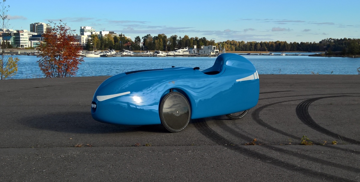

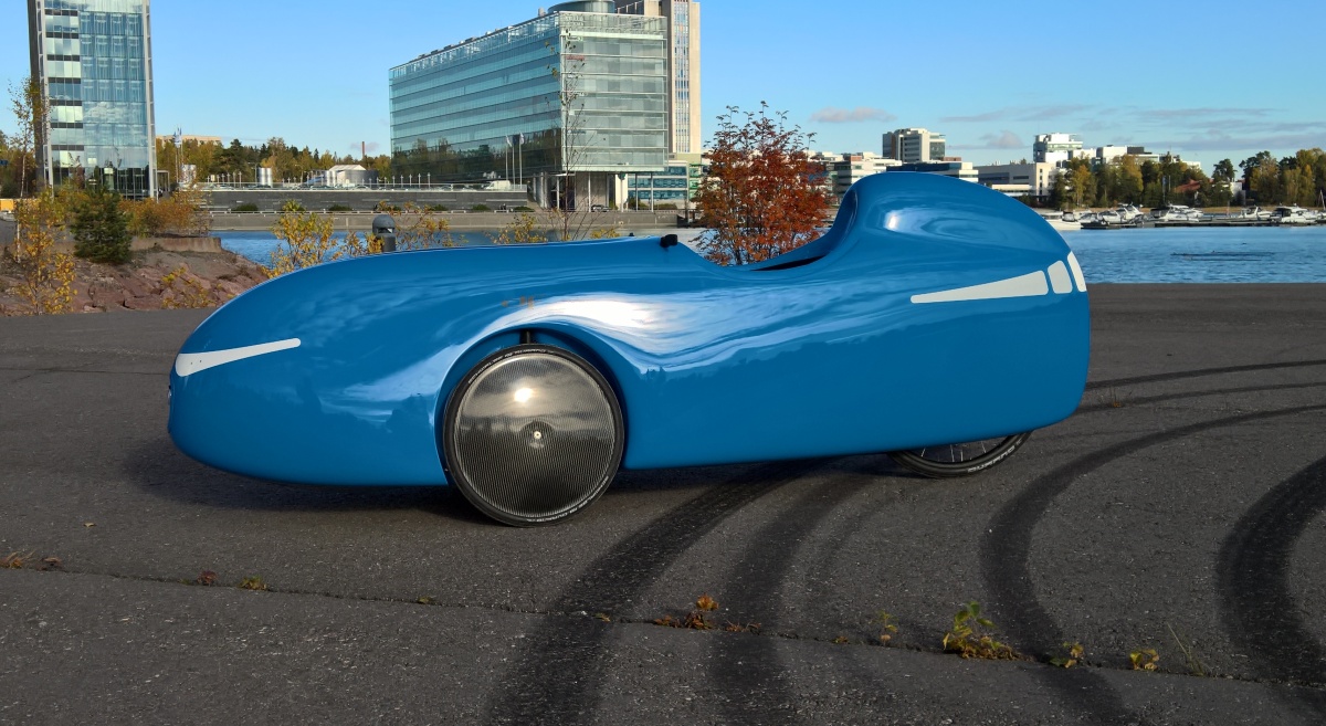

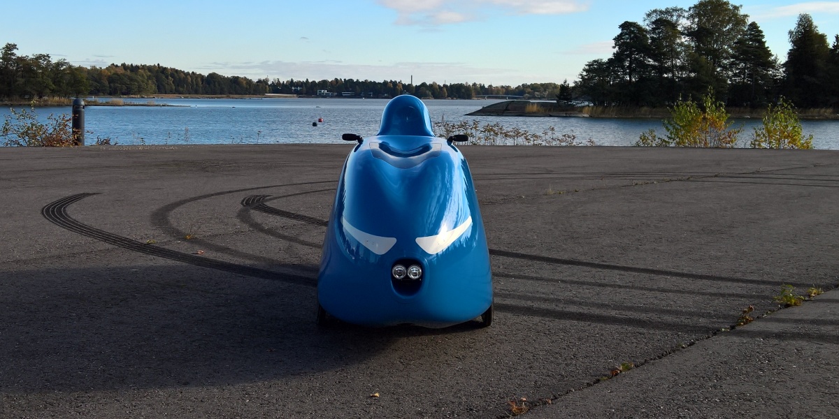

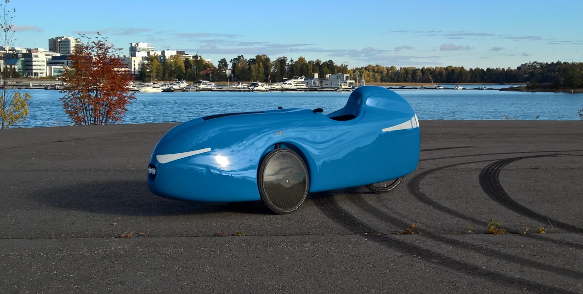

Nyt napsahti Suomen DF XL #2 Espooseen ja tänään kelkkaa on päästy ensimmäisen kerran kokeilemaan. Kuten Velonautti kirjoitti, Daniel Fenn tuli Suomeen korjaamaan hänen DF:ää ja hän toi samalla tämän minun. Toimitus ei taaskaan mennyt ihan putkeen, minulle taisi tulla Velonautin tilaama valkoinen takaosa sinisen sijaan ja myös minulta puuttui kuomu. Daniel ihmetteli miksi olin tilannut XL:n, pituuden puolesta (178cm) olen kuulemma lyhin XL:kuski. Kun istahdin sisään selvisi, että valinta oli oikea. Leveyden puolesta (hartiat, reidet) ei ole yhtään extraa ja pitkä selkä auttaa XL:n penkin kanssa. Kantapäät tosin välillä vielä koskettavat lattiaa, ilmeisesti pohjan kantapääsyvennykset eivät osu enää kohdalle kiitos vastaavasti lyhyiden jalkojen ja asiaa täytyy vielä hieman tutkia.
Sitten Daniel pisti DF:n minun säätöihin ja kiinnitti penkin. 155 mm, 56/34 ja olisiko takana 11-32. Vaihteet pelasivat erinomaisesti!
Ensimmäinen lähtö ei tosin ollut elegantein - tyyni kaunis aurinkoinen kirpeä aamu ja tuore velonautti asettautuu rauhassa nauttien ohjaamoonsa. Ensimmäinen käännös pihasta, triken jälkeinen valtava kääntösäde yllätti ja siinä sitten oltiin heti pohjasta kiinni kanttikivessä. Huomenna teippaan peltipalat kyhmyjen alle...
Lenkin jälkeen tosin huomasin vasemman puolen vilkkujen olevan pimeänä ja iltapäivälle suunniteltu toinen lenkki vaihtuikin vianhakuun. Onneksi sähköistä löytyi kuva http://www.velomobiel.nl/handleidingen/ ... 015web.pdf , tosin huomioitavana tässä kuvassa on peräpään vihreä ja harmaa johto, jotka näyttäisi olevan piirretty väärin päin.
Päädyin lopulta epäilemään vasempia takavilkkuja ja repäisin valkoisen takaosan irti, se oli liimattu kiinni jollain kotitaloussilikonilla. Johdot poikki ja tosiaan, vasemman puolen vilkkupiiri toimi hyvin oikean puolen vilkuilla. Lopulta yksi LED:eistä osoittautui pimeäksi, joten koitan huomenna löytää siihen korviketta tai laitan tavallisen diodin alentamaan jännite, jotta saa edes yhden ledin vilkuttelemaan. Ymte lupasi jo lähetellä uuden korvaavan takaosan oikeassa värissä ja uusilla ledeillä tilalle. Onneksi vika löytyi, olisi muuten mennyt yöunet...
Tässä ekat fiilistelykuvat, tiputtelen näitä pikkuhiljaa lisää!

Onnee vaan ja paljon nautinnollisia kilometrejä!
Viestit: 1273
Re: Strada DF
Onnea! Komean näköinen peli!
E-Cruiser
Viestit: 698
Re: Strada DF
Hieno peli, onneksi olkoon! Kuvauspaikka on tuttu, sopii teemaan. Nyt taitaa Helsingissä olla sitten viisi kinneriä, tai jotain. Hieno palvelu tehtaalla, kun itse suunnittelija tulee korjaamaan. Ei taida edes Rolls-Royce pystyä tuohon, että chief designer tulee henk. koht. korjaamaan auton. Kääntösädehän tuossa on vielä pieni, eiköhän tuo alle 10 metrin käänny kuitenkin. Värikin kaunis.

Onnittelut täältäkin! Komia on peli, mutta yllättävän paljon mokia/virheitä jo näissä kahdessakin Suomeen toimitetussa yksilössä :? .
Toivottavasti laatu paranee, muuten tulee erittäin kiireiset ajat pääsuunnittelijallekin, kun joutuu ympäri maailmaa kiertää korjailemassa tuotteitaan.
