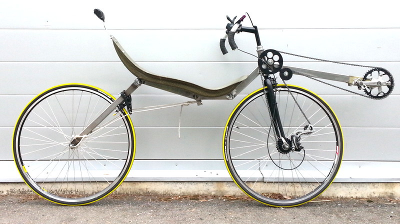

Ajoit ohi. Se on siinä vaiheessa, kun ohjaa automaagisesti ja ei huomaa ajattelevansa sitä.
Perskules! Sitä on odottanut jotain ahaa-elämystä :oops:
Haa! Tämä on näkemäni ensimmäinen kuva, jossa on käyttämäni suora ohjaus etupyörän haarukan varsista. En ole nähnyt missään muualla. Ihmettelen vaan, kun ei edes Suomessa. :roll:
Eikö Airbike ole tuttu? Osassa pyyttoneita myös :wink:
Venäläiset/ukrainalaiset tekevät mbb-deltoja samalla tavalla. Matala istuinkorkeus, mutta normaali ohjauskulma ja jättö. Alaohjatussa tulee ohjaustanko silloin pakostakin kiinni haarukan putkiin.

Ei noita kuulu laskea, kun ovat noita MBB pyöriä. Sakari tarkoittaa etupyöräohjattua, ei eturunko-ohjattua. :|
Re: Kuudee Sport Evo
Juuri näin. :mrgreen:
Miksei mbb kelpaa? Ohjaustanko se on silti :?

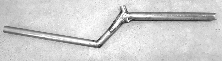

Tämä kuudee sport 2016 pikkuhiljaa työn alla. Etupuomi tulee kahden tuuman putkesta. Peräosa 45 millisestä jota on trendikkäästi levitetty eli leivitetty PW:n mallisesti emäputkea kohden. Emäputken korkeus on tieteellisesti tutkittu ja päädytty 104 milliseen (sattui siis olemaan ainoa pätkä). Pari saumaa jo vetäisin illalla. Ei kuvaa - voisin käydä kohta räppäämässä.
Tässä vielä pulleroinen kuva.

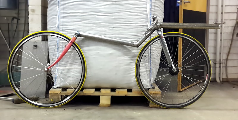

Tässä edellinen pyörä.
Tässä valmisteilla oleva.
Takahaarukka kii. Renkaillaan. Runko hitsattu.
Kuten näkyy - ei niin kovin tarkasti tullu mitattuu - tuli sportimpi kuin suunnittelin :)
Poljinkeskiön korkeus 75cm.
Istuimen korkeus n. 60 cm.
Wheelbase 110.
Takaosan pnekin kulma n. 11 astetta.

Nyt tulee hämmentävä kilpakone. Tuossa ei mahdu enää olemaan tavanomainen istuin, jossa on persemutka, vaan riittää pelkkä suora levy, jossa on olkakaaret tai -remmit. Laita lyhyet kammet ja kypärään magneettikuvauksessa käytetty peiliperiskooppi eteen katsomiseen, ettei tarvitse päätä nostaa tyynystä, niin sulla on kone, jonka ilmanvastuksen alle on kattamattomalla vaikea päästä. Nyt sitten vain yksityiskohdat kuntoon, ettei tule ylimääräisiä pyörteitä jarruista tai kampikeskiön ylimääräisistä muodoista, niin ennätykset paukkuu varmasti.

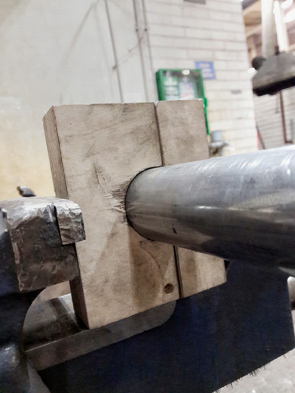

Eihän toi nyt ole kuin noin 3 astetta loivempi toi putki mikä tossa takarungossa on. Olin aatellu silpaista persemutkasta hitusen pois että kintut mahtuu pyöriin - mutta voi toki olla että pitää tehdä kokonaan uusi penkki.
Hauskaa opiskelua tämän tekeminen - tässä tulee aito kuudee. Hosuin eilen niin että hitsasin rungon mutkalle ja piti oikaista tänään :) ja paljon muutakin tohelointia. Eilen siis aloitin illalla ja nyt kävin pari tuntii mesomassa - kyllä tää nopeutuu näköjään joka kerralla. Tosi hyvä vehje on toi vaneri jossa on takarungon kokoinen reikä - eturungon paksuista ei valitettavasti ollut. Ens kerralla sitten.
Siis mikä ja miten tätä käytetään? :shock:
