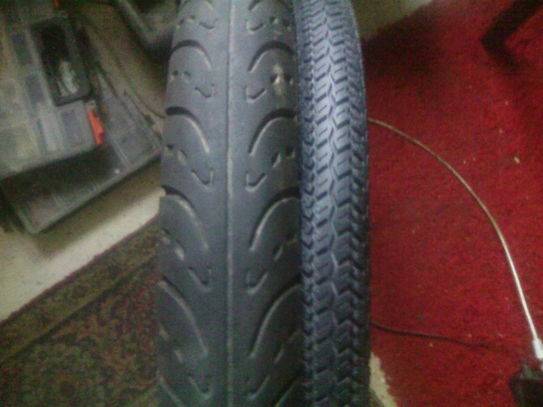

Minusta teit aivan oikein, kun tuunasit vanhaa ja nimenomaan takapyörää pienentämällä. Etulista on pitkä ja haitat minimaaliset vielä noin pienellä halkaisijan pienentämisellä.
Yritin selvittää, mitä fillarinrengaskokoa nuo 21" ja 19-tuumaiset vastaavat. Ovat kai pelkästään mopon renkaita varten. Olin jotenkin laskevani, että tuo 21" olisi pykälää surempi ja 19" pykälää pienempi kuin 507 vanteelle sopiva. Eli 507 olisi siis auto- ja mopokoossa 20" rengas. Näin siis päättelin, enkä harmikseni löytänyt varmistusta. :(
1,7 kg rengas on kevyt. Onkohan riittävän kestävä, kun nyt olet tottunut tuohon pomminkestävään nelikiloiseen. :) Millainen kuvio tuossa uudessa renkaassa on.
Re: Velogatti-päiväkirja
Näin mäki oon ymmärtänyt, vannekoon suhteen. 507 on karkeasti 20". Mopon/mp:n/auton renkaissa tuumakoko on vanteen halkaisija tai oikeammin kumin sisähalkaisija.
Ulkohalkaisijan suhteen riippuukin sitten ihan kumivalinnasta että vastaako se 24"/504mm rengasta vai 26"/559mm rengasta. Kapeimmalla 19" mopon kumilla mitä löysin, 2.25", ulkohalkaisija on 23,5" eli sama kuin 507 vanne 1,75 kumilla. Mutta 3,5" kumilla ulkohalkaisija on jo 26", eli sama kuin 559 vanne 2" kumilla.
Nuo 21" renkaat on järjestäin leveämpiä/korkeampia kuin 19" renkaat, eli paino tulee suurelta osin lisääntyneestä materiaalista eikä niinkään kestävyydestä.
Polkupyörän napamoottori toimii raskaassa talvikelissä ja/tai raskaassa ajoneuvossa varmasti paremmin rengaskoon pienentämisen jälkeen.
E-Cruiser
Viestit: 698

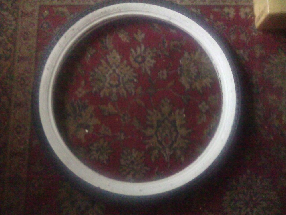

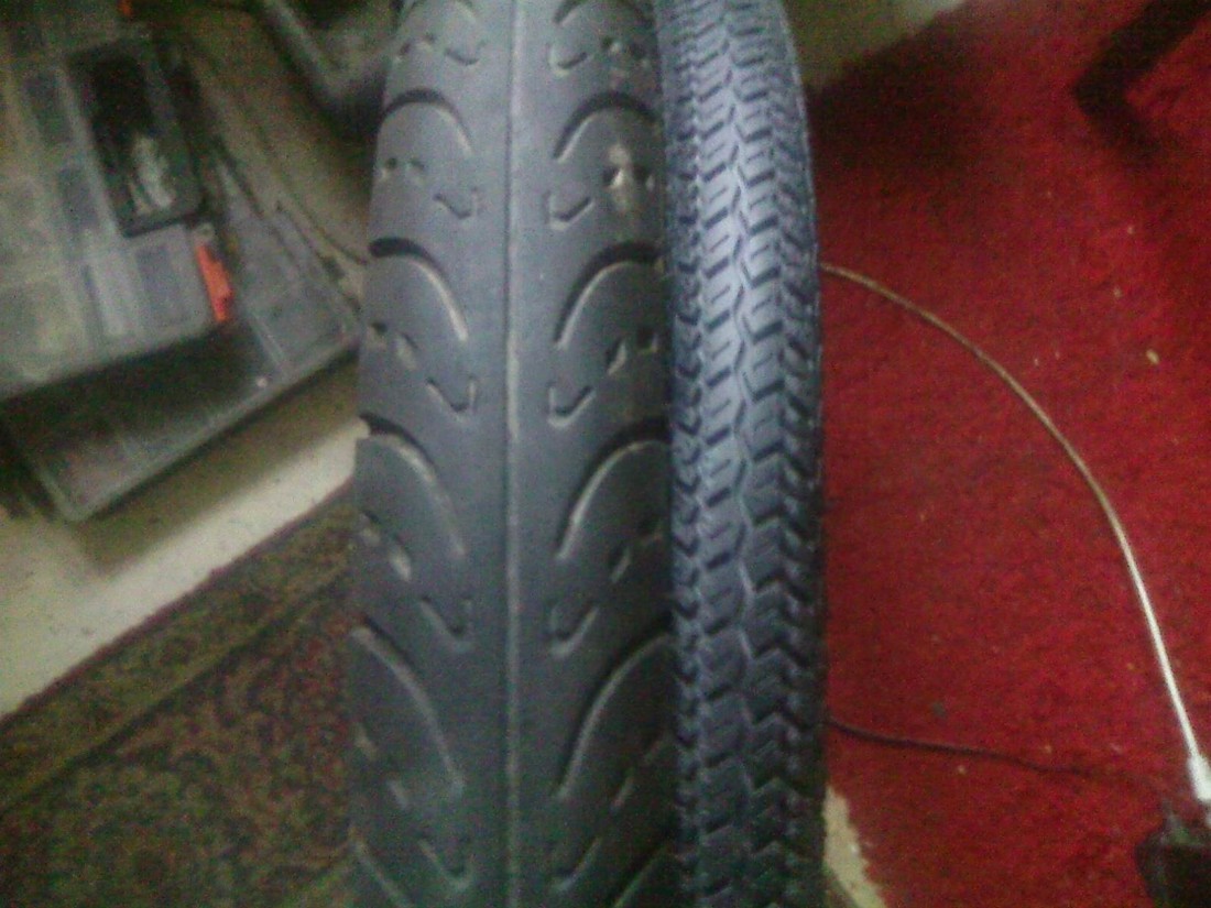

Uusi rengas ei ole oikeasti ihan noin kapea kuin vertailukuvassa. Se on prässin jäljiltä kasassa. Sen leveys on 2.25, sellainen pappamopo-pinta.
Tuohon 19"-kokoon on kyllä saatavilla hyvä valikoima myös 4-ply renkaita, jos alkaa tuntua heikolta tämä. 19-tuumaisissa on paras valikoima, 21-tuumaisissa huonoin. 1,7kg on suht kevyt mopon renkaaksi, mutta silti tämä on paljon vahvempi kuin tavallinen Biltema polkupyöränrengas. Ihan toisella tavalla jämerän tuntuinen. Eihän siinä hirveä painonero ole tosiaan, tuo tavallinen fillarin 559-rengas painaa 1,2kg. 500g lisää tästä. Nämä mopon sisurit ovat myös paksumpia. Tämä 19"-sisuri painaa 334g. 21"-sisuri painaa 565g. 559/26"-fillarinsisuri on 265g.
Tuon 21"-renkaan paino syntyy koosta, mutta myös kankaiden lukumäärästä. Se on 4-ply. 19"-kumi on 2-ply. Perusfillarinrengas taitaa olla 1-ply?
Tämä 19"-moponrengas vaikuttaa tähän aika optimilta. Perusfillarenkaat eivät kestäneet. Jo Helsinki-Kotka välillä meni kaksi ulkorengasta.
Tuo 21"-rengas vastasi aika lähelle 559/57-fillarinrengasta. 3mm eroa. Tämä 19"-rengas kuulemma vastaa hyvin lähelle 24-tuumaista fillarinkumia.
Tuon 21"-renkaan läpimitta tyhjänä, 10 000km ajettuna on 68cm. Uutena se oli jotain 71cm. Tämän 19"-renkaan lämpimitta tyhjänä on 61cm.
Läpimitta pienenee karkeasti siis 10cm, uusi-uusi. 5cm lasken ripustusta, joten pitäisi osua lähelle. Hintaa tällä 19"-renkaalla oli 32,90e. Näitä 19-tuumaisia on hyvä valikoima kaupoissa. Tuo 21"-rengas oli 65e. Tuo on ainoa saatavilla oleva 21-tuumainen katukuviolla. Moottoripyörän eturengas.

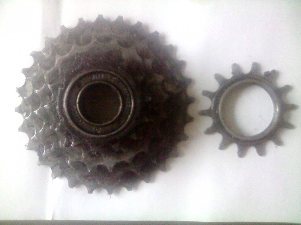

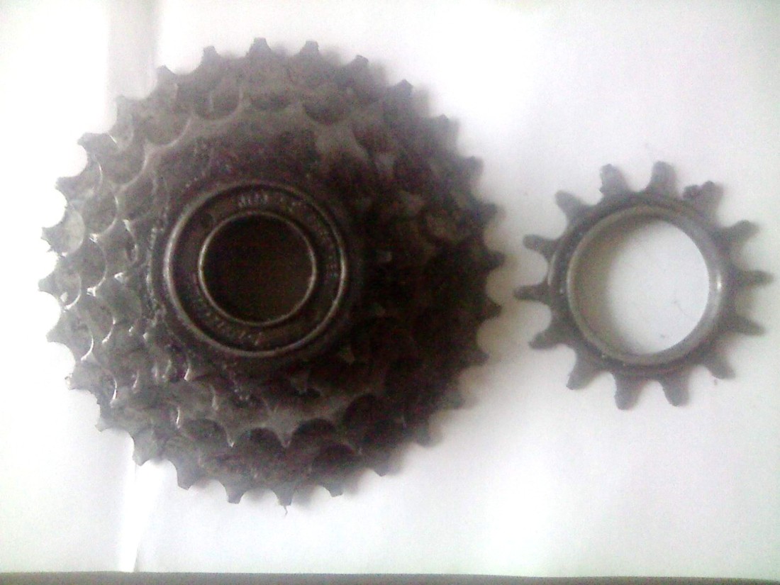

Takapakka ja ketjupyörä noin 3500 sähkökilometrin jälkeen. Moottorin voima ei välity ketjun kautta, ainoastaan poljinvoima.
Ykkösratas on käyttämätön kun edellinen leveä rengas esti sen käyttämisen.

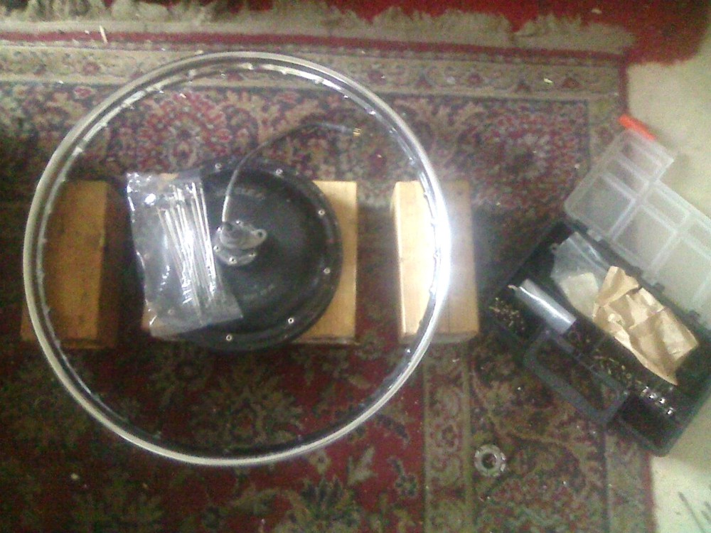

Pinnat ovat tulleet nyt postiin, pääsen hommiin. Kuvaa tulee myöhemmin. Muuten kinneri alkaakin olla jo suht valmis kesään. Jarrupalojen vaihto vielä. Huomasin tuossa, tuli yllätyksenä itsellenikin, että nyt kun takakiekko laskee noin 5cm alaspäin, niin ketjulinja sallii toisesta ketjupyörästä luopumisen. Yksi ketjupyörä riittää, ketju ei enää siltä taakse ota kiinni runkoon nyt. Säästän siinä jälleen vajaat puoli kiloa, kun nämä fiksinavoista tehdyt ketjupyörät eivät ole ihan niitä kevyimpiä :) Lisäksi polkemisen kitka taitaa hieman vähetä. Pidempi vapaa väli jäljelle jäävän ketjupyörän ja takapakan välillä tarkoittaa myös sitä, että vaihteet 1 ja 5 menevät helpommin päälle kun pelivaraa on sivusuunnassa enemmän.

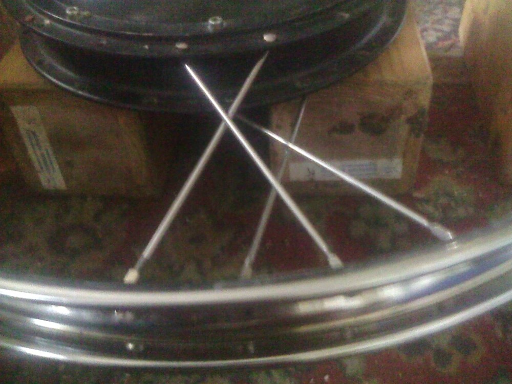

Suoravetomoottorin pinnaaminen 3mm pinnoilla on rokkenrollia. 3mm pinnat eivät juuri taivu. Pihdeillä pitää vääntää voimalla aina jos täytyy taivuttaa. 19-vanteella pinnakulmasta tulee jo suht jyrkkä. Pinna lähtee vanteelta noin 45-asteen kulmassa, jota vanteen kallellaan olevat istukat toki helpottavat. Jokainen nipan kolo on kallellaan eri suuntaan, vanne täytyy rimmata juuri oikeaan kohtaan. Mittasin oikean pituuden niin hyvin kuin osasin, mutta ei sitä ikinä tiedä miten ne istuvat, saattaa tulla pettymyskin ja tarve tilata uusi erimittainen setti. Katsotaan. 3mm nippoja mulla on eri kokoja, niitähän on eri kokoja ulkomitoiltaan ja eri pituuksia. Mulla on kaikki versiot. Pinnasetti teki 71 euroa, lähettivät postiennakolla. Terveisiä niille humoristeille jotka haluavat ostaa Gatin satasella, saatte pinnat ja nippasetin :mrgreen:
Niitä on aika vähän noita paikkoja läntisessä maailmassa jotka valmistavat pinnoja tilauksesta. Suomessa yksi, Englannissa yksi. Manner-Euroopassa varmaan joku. Nämä muutama tehdas valmistavat sitten kaikki Euroopan pinnat valtavina erinä. Polkupyöriin, mopoihin, ravikärryihin, moottoripyöriin. Esimerkiksi tämän Suomen tehtaan tuotantomäärä on jotain 100 000 pinnaa vuorokaudessa. Se on bisnestä jo se. Että ne saivat tehtyä nämä minun 40 3mm pinnaa, niin niiden täytyi pysäyttää sarjatuotanto ja vaihtaa eri lanka isoon koneeseen. Vähän kuin pyytäisi lasillisen maitoa Valion tehtaalla, mutta kun netissä tällaista palvelua mainostavat niin näkyy olevan mahdollista.
Ameriikasta saa helposti custom-pinnoja kyllä, mutta ne ovat sitten 11G (2,9mm), sitä ameriikan mittaa. Ei käy 3mm nipat.

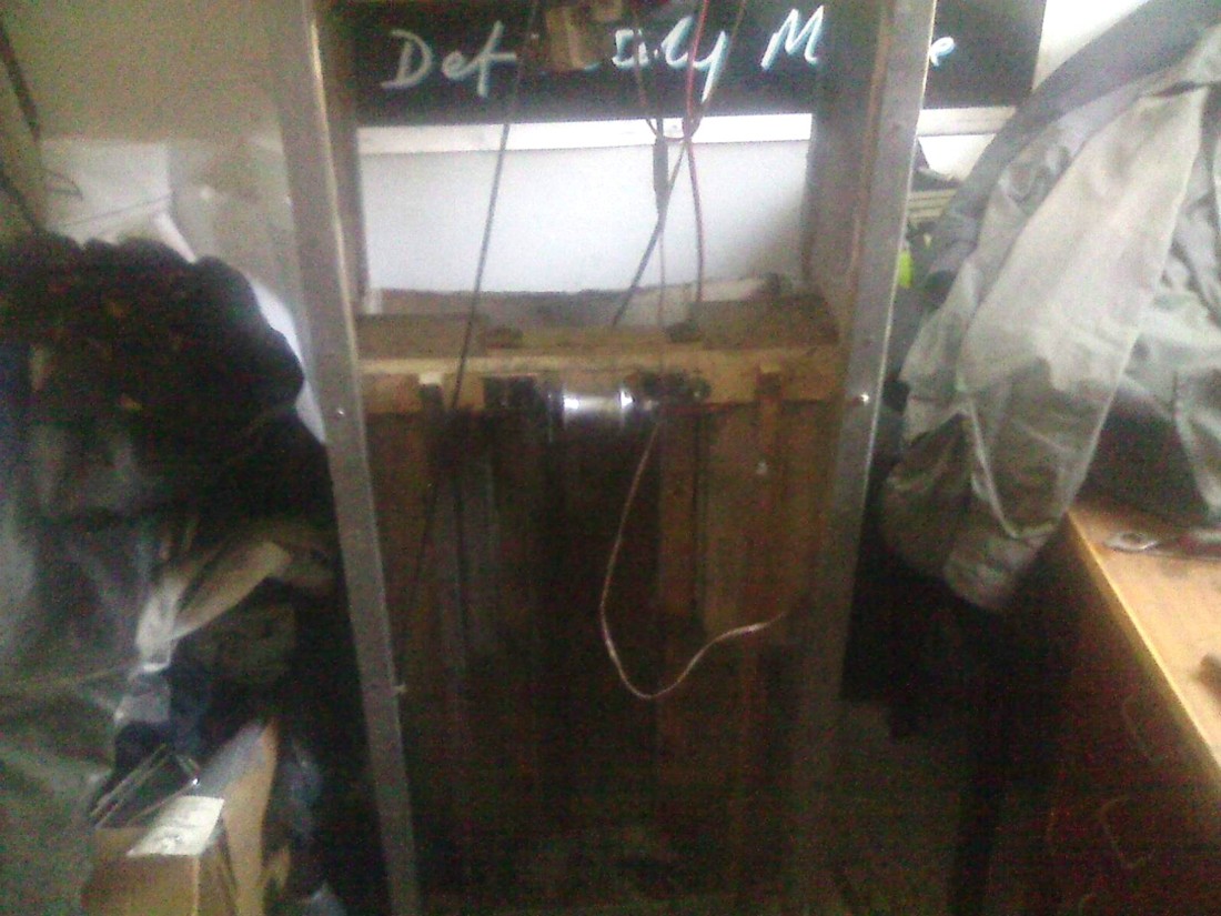

Tämä kuvien postaus läppärillä on hyvä selän lepotauko. Siitä se lähtee. Ai että on laatutuote nämä pinnat. Ei mitään meltorautaa. Tuosta ristikkyydestä ja siitä johtuen että nämä eivät taivu yhtään jokainen pinna täytyy laittaa juuri oikeassa järjestyksessä. Nämä 130mm mittaiset vaikuttavat näin ensifiiliksenä aavistuksen lyhyen sorttisilta, mikä on parempi kuin liian pitkät pinnat joista loppuu kierre kiristäessä ja sisurin puolelle jää piikki. Ans kattoo. Hyvin lähellä nämä ovat, eiköhän tästä kalu tule. Tässä vaiheessa vaikea vielä tietää just.

Hieno ja yksinkertainen pinnotusteline! Pitää itselle tehdä samanlainen.
