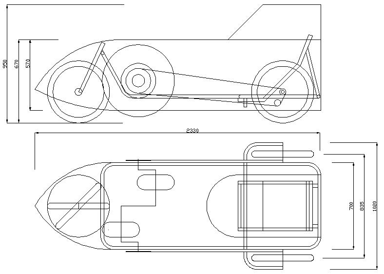

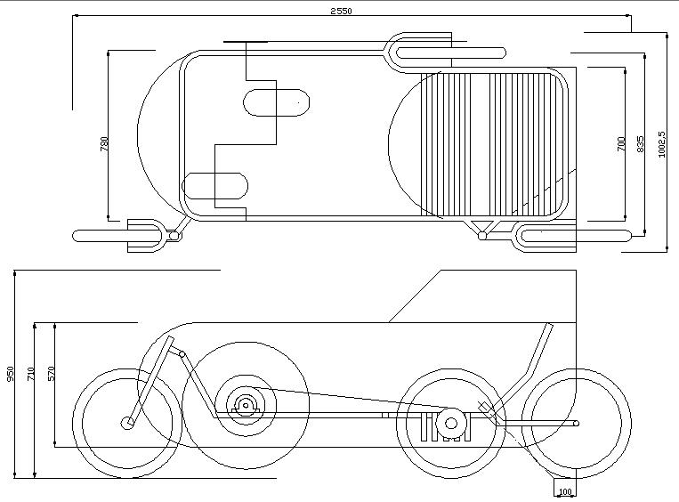

Puristin kinnerin niin pieneksi, kun se vaan on kohtuudella mahdollista. Koitin laskea, että kaksi ketjua riittää?
Matkatavaratilaa tuossa on vieläkin penkin takana ja sivuilla, mutta lapsien tai kiljupöntön kuljetukseen täytyy tehdä peräkärry :D
Viestit: 2130
Re: Räntäpäivän kinneri
Miksi muuten kaksiraiteisen 2T3 konseptin hylkäsit? Kun nyt tuo Z-kampiakseli on hyväksytty. 2T3:ssa kahden raiteen lisäksi etuna on että yksi vetopyörä riittää. Ja se että sellaista (kinneriä) ei ole vielä muut tehneet 8)
Viestit: 7897
No siinä on vähän se kätisyysongelma. Ei ole lopullisesti unohdettu tai hylätty. Oikea käteni ei toimi, niin pitäisi vasemmalta kädeltä saada ohjaus oikealle puolelle tai saada vasenkätinen vaihdepakkanapa. Pitää piirtää kuva. Ehkä siihen löytyy hyvä ratkaisu :D
Viestit: 2130
Mitäs ongelmaa tuossa on tehdä kumman kätiseksi vaan? Ketjun vaan pitää olla vakio-osilla vetopyörän oikealla puolella.
Viestit: 7897
No ei näköjään mikään. Turhaan märisin. Kuvamanipulaatiokin taitaa olla itseni tekemä :mrgreen:
Viestit: 7897
Katteen etuosa on epäsymmetrinen, mutta niinhän on koko pelikin :D
Viestit: 7897
Takarengas on positiivisella jätöllä ja siitä huolimatta painolla oikaiseva kuten pyyttonissa! Tämähän ratkaisee ilman käsiä ajamisen ongelmankin, suoraan menee vauhdista riippumatta.
Viestit: 18011
Nyt alkaa olla suunitelma kohallaan, jokunen vaihtoehto taidettiin käydä läpi, enneku Jarkko sai palautettua suunnitelman oikeelle tolalle :wink:
Viestit: 7897
Niin alkaa. Mittakaavaan piirtämällä vasta ymmärrän ongelmat ja toimivat jutut. 2T3 on kyllä paras näistä suunnitelmista. Kiitos Jarcco johdatuksesta :D
Viestit: 2130
Takaohjauskulma on loiva 45? astetta. Rengas kallistuu tällöin reilusti kuten Flevobikessa. Onkohan siitä haittaa? Ainakin syö tavaratilaa. Sisällä taas on ruhtinaalisesti leveystilaa, olisiko jopa vara vähän tinkiä niin saisi kapeamman?
Minäkin tykkään tästä vanhanaikasesta tavasta tehdä piirustus ensin :wink:
2T3 ei ehkä ole ilmanvastukseltaan edullinen malli, mutta huonon kelin kinneri se varmaan on. Paino jakautuu pyörille tasaisesti, kuitenkin vetävälle eniten. Vähemmän osia, vähemmän painoa.
Kannustan tuota tekemään, meni sitten syteen tai saveen. Ainakin tulee kokemusta jos ei muuta!
Jarcco kirjoitti:
Kyllä tämä 2T3 mallin valinta on nyt lukittu. Juuri kokemusta tästä mallista on kovin niukasti.

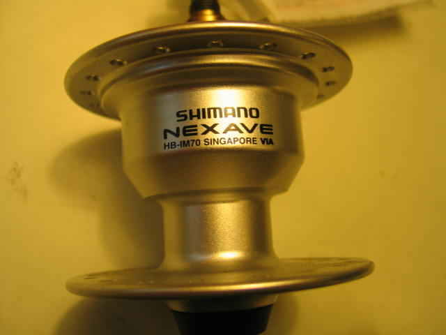

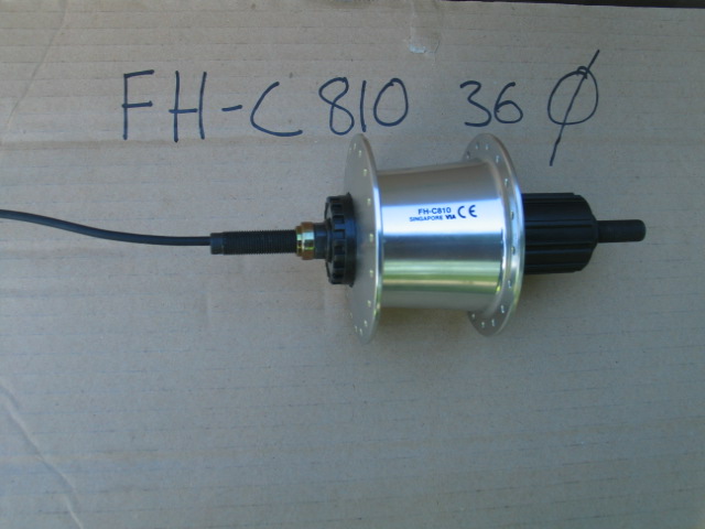

Rullajarruetunavat on tulossa etu- ja takakiekkoon. Vetävään kiekkoon tulee rullajarrullinen dynamokasettinapa. Pyörätohtori kehui erityisen herkästi pyöriväksi dynamonavaksi. 30mm leveät 406 vannekehät tulee samassa paketissa ja vähän käytetyt big applet.
Nythän tässä alkaa olla jo (ongelmalliset?) osat hankittuna, enää ei oo ku aloitusta vaille :D
fh-c810 rear hub 36 holes.JPG (67.9 KiB) Katsottu 4227 kertaa
hb im 70 front hub.JPG (31.88 KiB) Katsottu 4227 kertaa

Mietin vielä nuita ohjauskulmia ja jättöjä. Nythän on niin, että kääntäessä keula laskee ja perä nousee. Onko siitä haittaa?
Viestit: 18011
Ei kai ne suuria liikkeitä ole?
Viestit: 7897
Ihan totta. Insinöörisaivartelua millä ei ole käytännön merkitystä :mrgreen:
Viestit: 18011
Kaikkipyörät on enimmäkseen maakosketuksessa.
Miulla on tietsikan taustakuvana Jorin kaksraiteinen 8) Jotta totuus pysyis mielessä :mrgreen: Silti ajatus käy välillä muissakin kinnerimalleissa. Mutta jos ja kun tämä etenee, varmaan miekin sitten :mrgreen:
