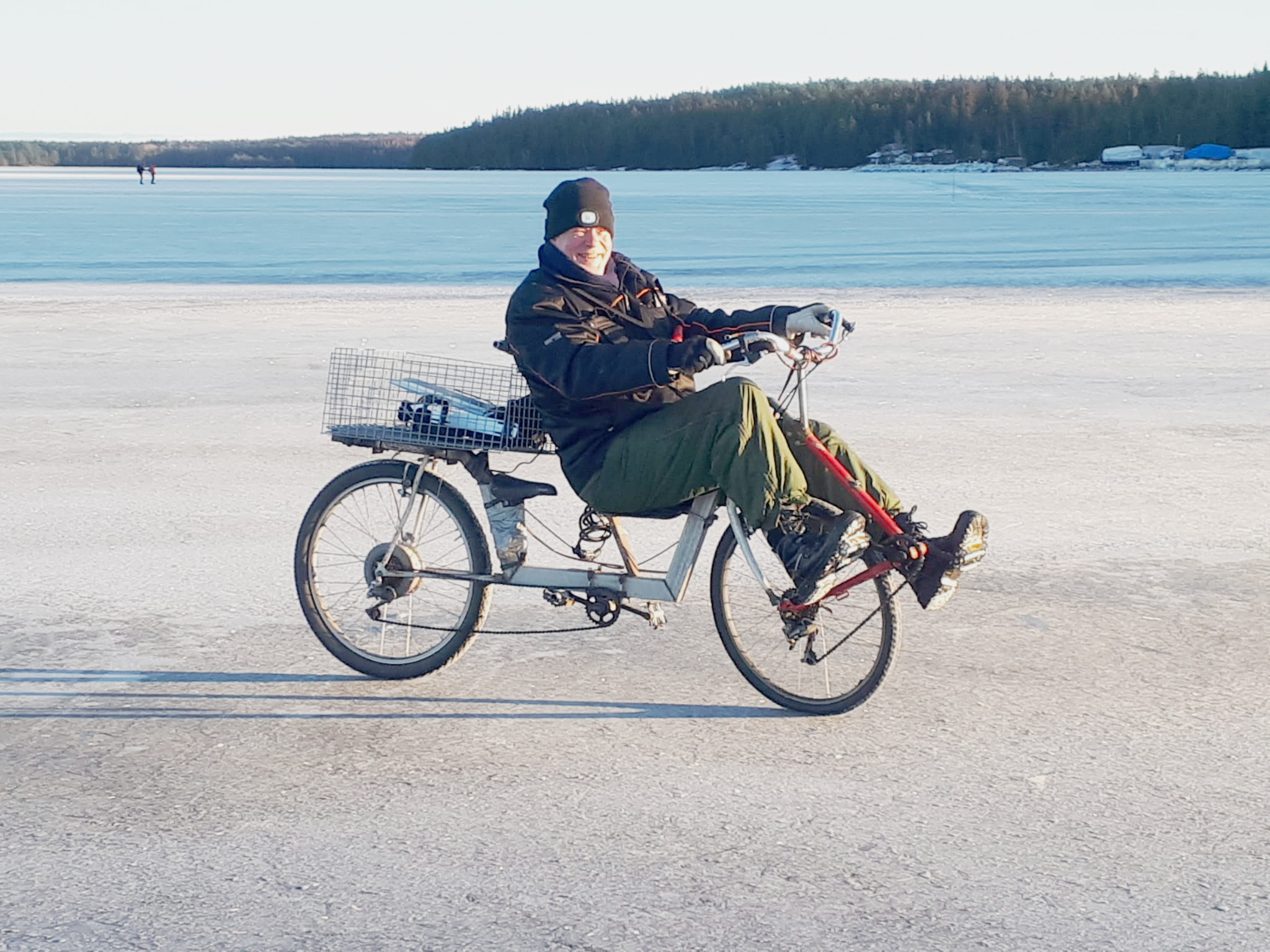

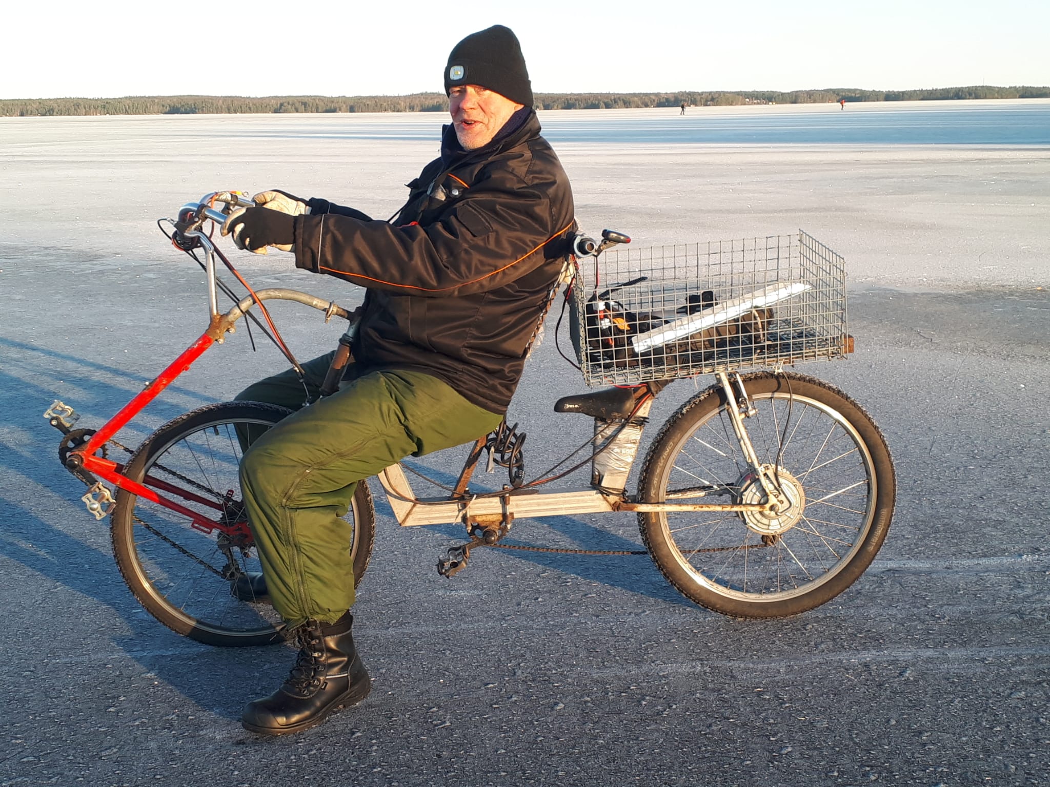

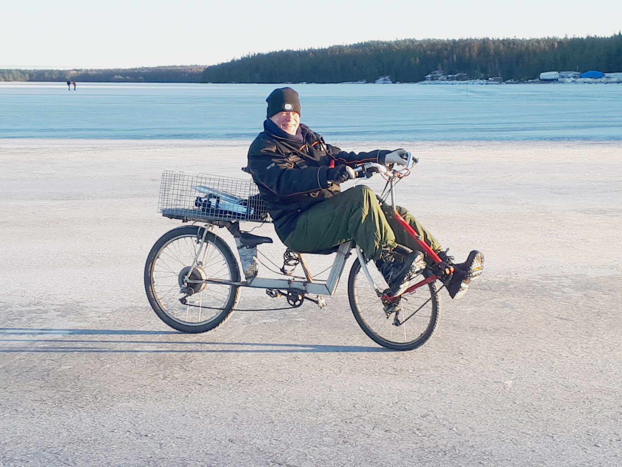

Tänään oli jäällä mainio valo, joten Reippailija otti pari kuvaa Näsijärven jäällä. Keli oli mahtava. Jäällä saattoi mainiosti ajaa pyörällä ja myös luistella. Luistimet ovat takana korissa. Ajoin pyörällä ensin tuonne vähän keskemmälle jäälle ja vasta siellä laitoin luistimet jalkaan ja heittäydyin luilelemaan.
Kuvista näkyy, miten pieni tämä tandempyörä oikeasti on. Nythän se on tavapyörämoodissa, mutta oikeasti se on helposti kahden, jopa parimetrisen ihmisen ajettavissa.

On kyllä kompakti kaupunkitandem/tavarapyörä. Pystyhkö nojakulma ja polkimet matalalla.
Riittääkö selkänojaksi tosiaan pelkkä ohjaustanko?

Kyllä tuo talvivaatteissa riittää, varsinkin kun siinä on putkieristevaahtomuovia pehmusteena päällä. Täytyy kuitenkin myöntää, että saisi olla kyllä ergonomisempi. Luultavasti tekisin tällä tietämyksellä tuosta selkänojaosasta kaksihaaraisen, jolloin siihen saisi helposti pingotettua hihnaa, tai kangasta välille verkkpenkkityyppiseksi selkänojaksi.

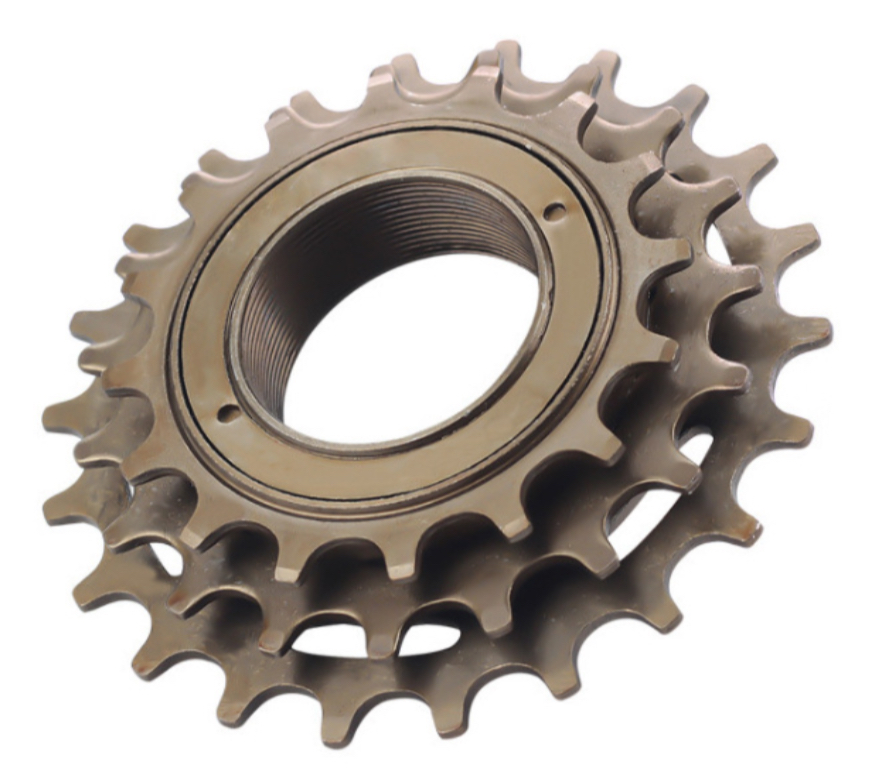

En saanut tuota vaihteetonta napaa sopimaan haarukkaan tandemmoodissa. Seiskalehtinen rataspakka oli liian paksu paketti ja olisi vaatinut leveämmän takahaarukan. Arvelisin, että viisivaihteinen, tai ohuempi kierrepakka olisi mahtunut. Nyt otin takapakan ja saman tien myös takaketjun pois. Olkoon talvikauden yhden hengen tavarapyöränä. :)
Tällainen 3 lehtinen pakka on vain kierteen levyinen.
https://www.ebay.com/itm/363538038665? ... 2fEALw_wcB
Viestit: 14444
Re: CF-MBB-tandem perhepyörän puoliskoiksi
Tuo mahtuu varmasti, mutta todennäköisesti siihen mahtuu enemmänkin rattaita. Katsotaan sitten keväämmällä, ja kun tulee tarvetta tandemin takapaikan aktivoinmiselle. Tuossa on tilaa tällä hetkellä tuolta kierteen tyvipäästä mitaten n. 30 mm.
