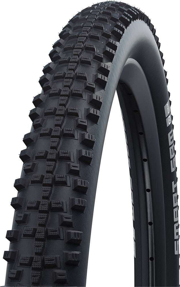

Ajatuksia sepelinkestävistä karkeakuvioisista renkaista 406-koossa, n. 45-60mm leveinä? Rullaavuudella ei ole väliä. Ideaalisesti nastoilla, mutta silloin vaihtoehdot ovat lähinnä Schwalbe Marathon Winter Plus, joka ei kokemukseni mukaan kestä riittävästi sepeliä paksusta pistosuojauksesta huolimatta, ja Suomi Tyres Routa, joka näyttää hyvin samalta enkä usko sepelinkestoltaan juuri eroavan. Nappularenkaat korkeilla nappuloilla ovat kokemukseni mukaan parhaat sepelille, jolloin sepeli ei yllä puhkomaan. Myös tarpeeksi kaukana toisistaan sijaitsevat nappulat eivät kerää sepeliä väleihinsä mukaan pyörimään ja hiljalleen kumin läpi pureutumaan. Korkeat nappulat voisi lisäksi itse nastoittaa.
Toisaalta 406-kokoiset nappularenkaat ovat lähes aina aika matalan näköisillä nappuloilla, ovathan ne lasten koko jolloin pitovaatimukset eivät ole niin kovat ja mieluummin valitaan parempi rullaavuus. Esim Schwalbe Smart Sam:

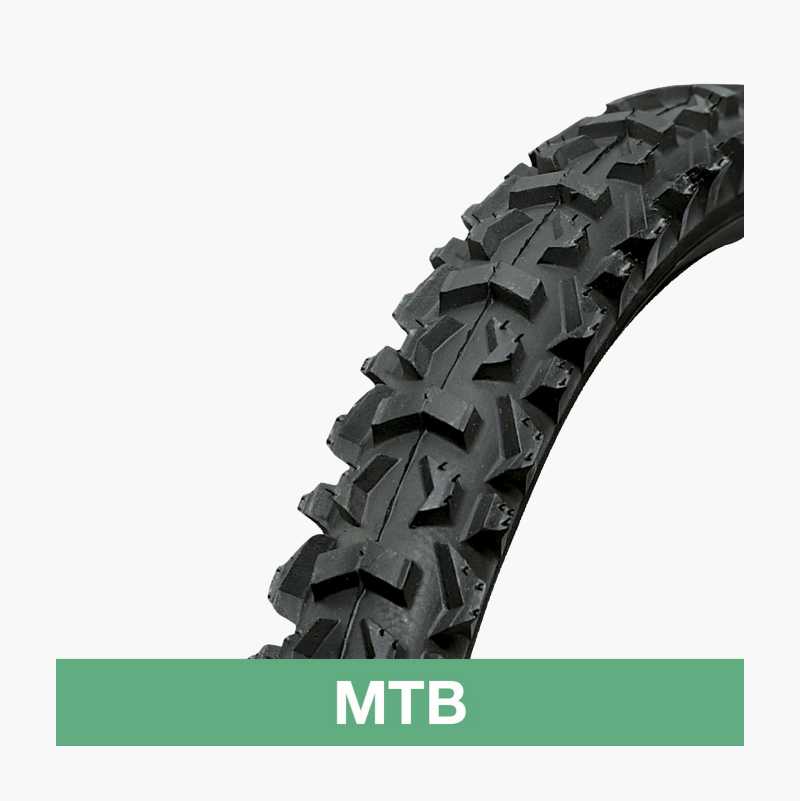

Yksi vaihtoehto:
https://www.biltema.fi/polkupyorat/polk ... 2000037454
Siinä yhdistyisi karkea kuviointi ja luultavasti kova kumilaatu, jonka senkin luulisi suojaavan pistoilta. Kuviointi on kyllä hölmön näköinen. Pistääköhän sepeli tuosta keskeltä "tyhjästä" kohdasta läpi...

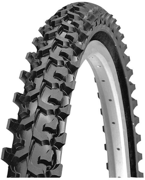

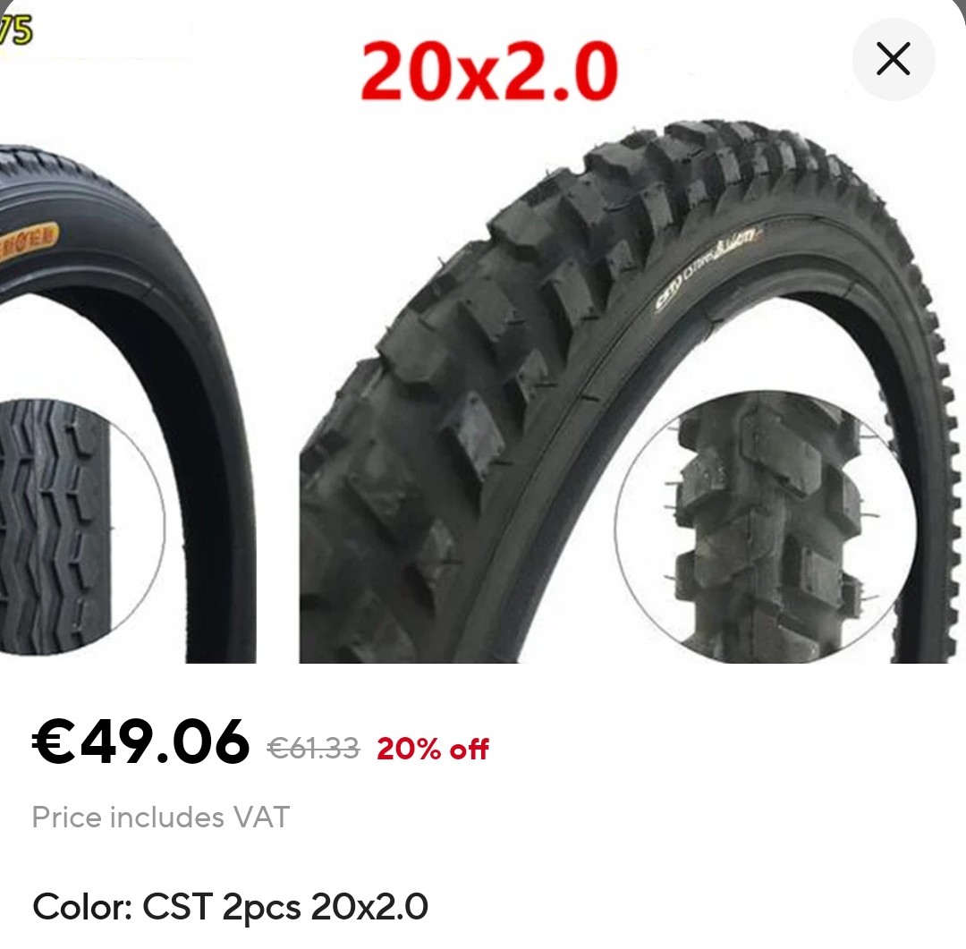

Aliexpressissä tuli vastaan tällainen vähän järkevämmän näköisellä kuvioinnilla:
Ice Spikeria kun ei saa 406-koossa... :roll:

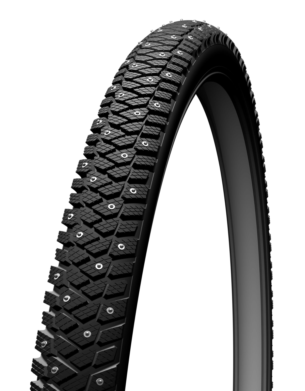

Halvimmillaan löysin 40€:lla
https://www.karkkainen.com/verkkokauppa ... astarengas
Vähän suolainen hinta silti, enkä usko ilman eri perustelua tuon kestävän sepeliä Marathon Winter Plussaa paremmin.

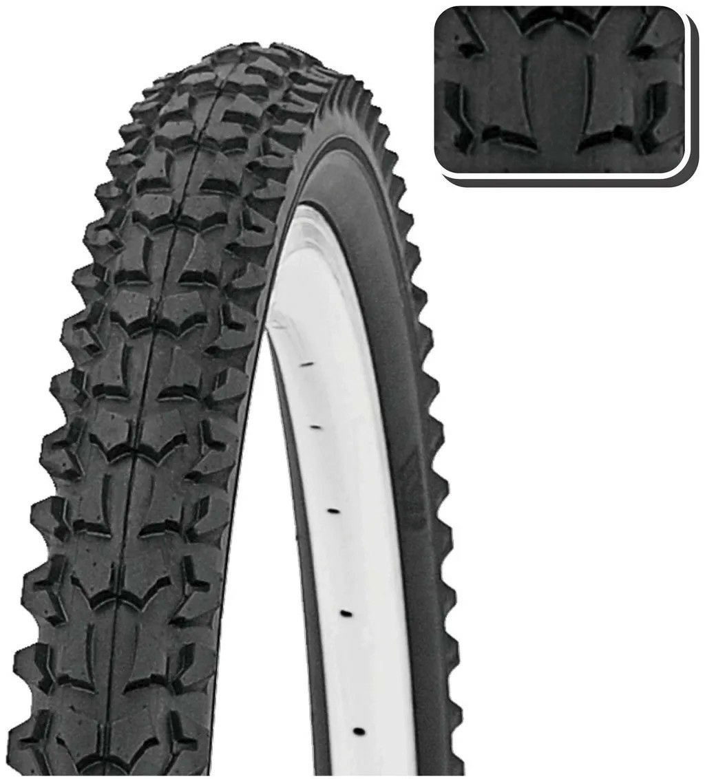

Näyttäisi "parhaat" vaihtoehdot olevan näitä biltema-tason renkaita, jos haluaa karkean ja korkean kuvioinnin 406-koossa. Pari muuta:
http://hobbyhall.fi/fi/urheilu-ja-vapaa ... khbQett-aM
https://www.prisma.fi/tuotteet/10009892 ... -100098925
