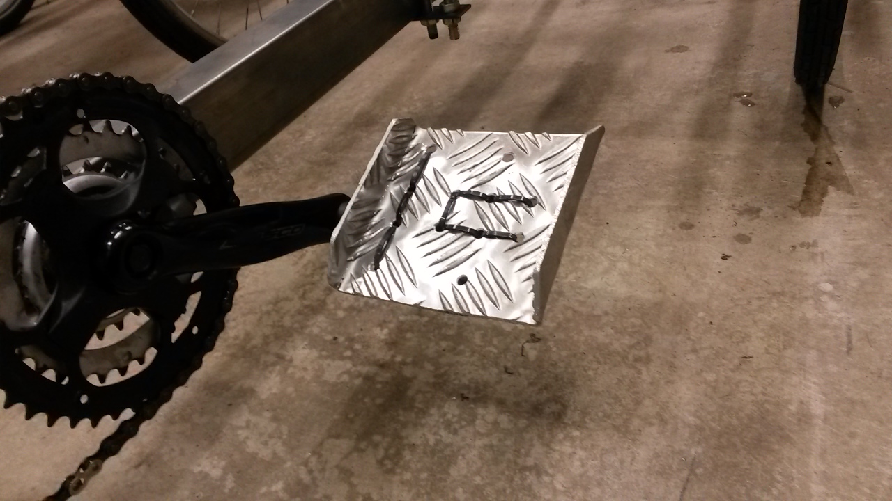

Tein niin pienen astinlaudan kuin vain mahdollista, mutta huono jalka pysyy vielä polkimella. Nilkassa ei ole sivuliikettä ollenkaan, niin siksi nuo reunat ovat välttämättömät. Lukkopolkimia en tähän lähikauppapyörään halua.

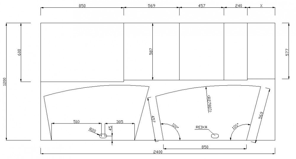

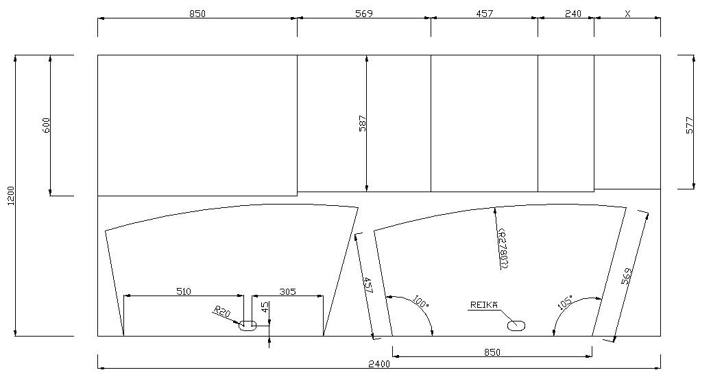

Laatikon piiroksen vein Laatuvaneriin, joka cnc-jyrsii palat. Tinkauksen jälkeen 100€. Eka on kuulemma kallimpi, mutta seuraavien hintaa voi vielä neuvotella, kun ohjelma on valmiina. Ihme homma kun en ole ennen rekisteröinyt koko firmaa, vaikka olen ohi kulkenut koko ikäni.

Miksi kylkilevyt on piirretty noin? Eripäin olevilla saisi erivärisen vanerin kanssa yhtenäisen ulkoasun. Jos/kun hukkapalan suuruuden haluaa maksimoida, kannattaa kummankin kyljen viistot sivut olla toisissaan kiinni. Kenties cnc-ohjelmointi syynä :?
No per***e, pitää tosiaan olla eripäin. Kiitos Joose.
Toivottavasti ehdin aamulla korjata asian ennenkuin leikkaavat.

Olipa kerrankin poikkeuksellisen hyvä firma. Eivät olleet ehtineet leikata. Eikä olisi haitannut vaikka olisivat ehtineetkin, koska pitivät itsestään selvyytenä, että laatikon kyljissä sama väri pitää tulla ulospäin. Siis piirtovirheestäni huolimatta. Ei ne turhaan oo leikellyt vaneria jo 59 vuotta :D
