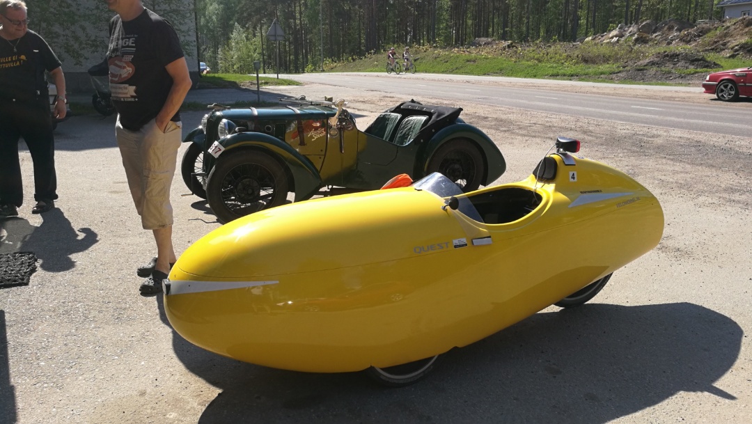

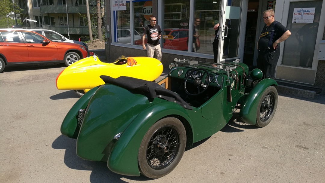

Autourheiluliikkeen eteen parkkeeras tuttu autoharrastaja Austin sevenillään. Kaksi ääripäätä, alkupään auto ja tulevaisuuden kulkupeli - tämä siis autoharrastajan suusta ;)
Wau 8) Onko parista lisää kuvia ?
Viestit: 17917
Jep, toiselta poskelta.
6v polttimoo oli vailla mut ei ollu, ite ostin crc:tä.

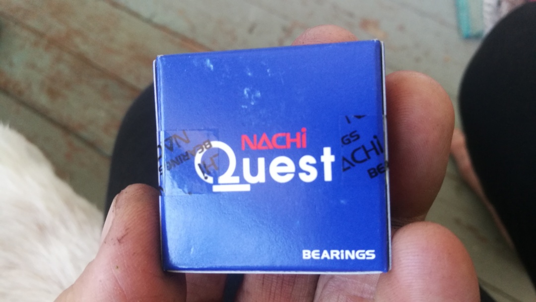

Paikallisesta laakerikeskuksesta laakerit - kotona huomasin, näähän onkin tarkotettu just Questiin ;)
