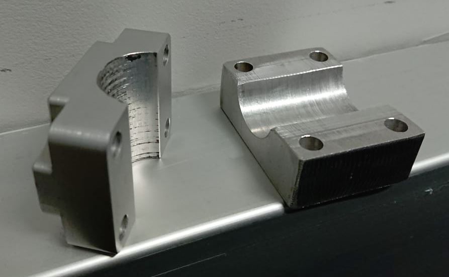

Projekti nytkähti eteenpäin, kun eksyin töissä konetekniikan tilaan. Kyselivät, että mitä mahdan etsiä. Puolikas ohjaustangon kiinnityspalikka käsissäni selitin tilanteen. Pari tuntia myöhemmin olikin toinen puolikas työpöydällä. :lol: En vielä kerennyt sovittelemaan ohjaustangon kanssa. Ton alumiinikourun voisi urittaa, niin ei tarvitse niin kovasti ruuvata kiinni.

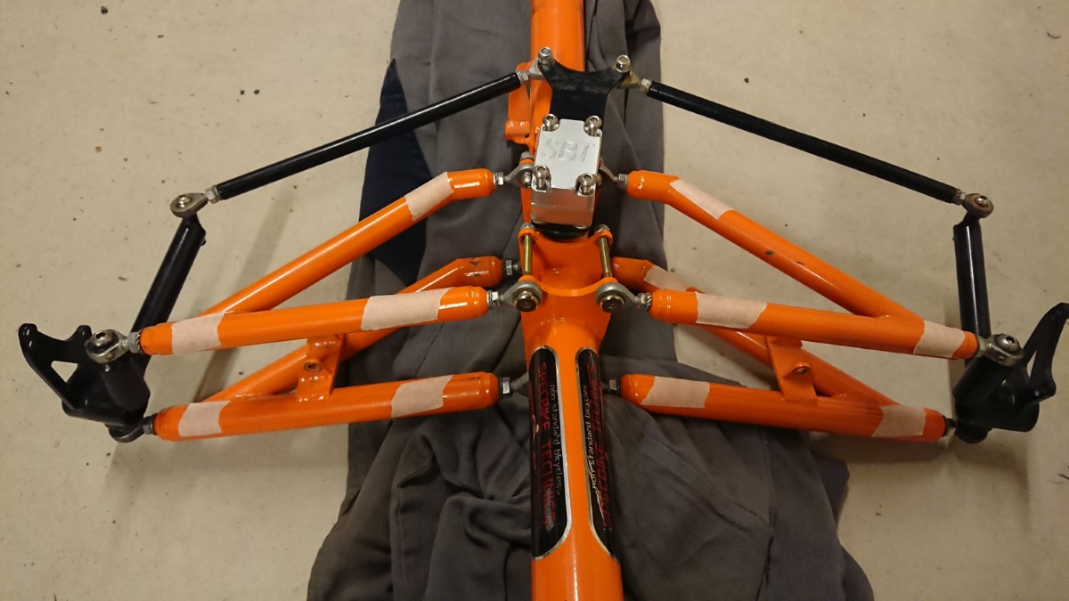

Kuva nivelistä vähän lähempää.
Mahe: Eli siis kaikki muut on kestäneet paitsi nuo ylhäällä edessä olevat M6:set? Kestäisköhän ne M8:na? Pyörä tulee saamaan kyllä runtua, joten pihistellä ei kannata. :lol: Jos tekis, joka päähän M8:n ja hommais vähän jytkympiä mulleja. Nykyiset näyttävät halvoilta kiinalaisilta.
Re: Kolmelle pyörälle - tadpole - DIY kangaskate
Pistä kokeillen niin tiedetään. Kestää ne ainakin paremmin kuin alkuperäiset, jotka nekin on valmistaja todennut alunperin riittäviksi. M6->M8-muutos lisää laakerin kantavuuttaa 66%. Hyvä mahdollisuus siis sille että riittävät. :wink:
Kato siitä mun ketjusta mun aiempia kuvia, siellä on kuva vauriosta jossain. Yksi nivelpää vääntyi viime kesänä, laitoin molemmille puolille uudet (ne rasvanipalliset) ja ne on kestäneet kun ruuvasin ne reilusti sisään samalla. M8 ne ohjausnivelet taitaa olla.
