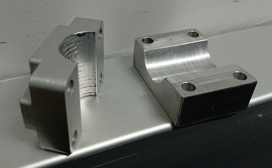

Projekti nytkähti eteenpäin, kun eksyin töissä konetekniikan tilaan. Kyselivät, että mitä mahdan etsiä. Puolikas ohjaustangon kiinnityspalikka käsissäni selitin tilanteen. Pari tuntia myöhemmin olikin toinen puolikas työpöydällä. :lol: En vielä kerennyt sovittelemaan ohjaustangon kanssa. Ton alumiinikourun voisi urittaa, niin ei tarvitse niin kovasti ruuvata kiinni.
Ohjaustangon kiinnitys.JPG (43.91 KiB) Katsottu 5868 kertaa
