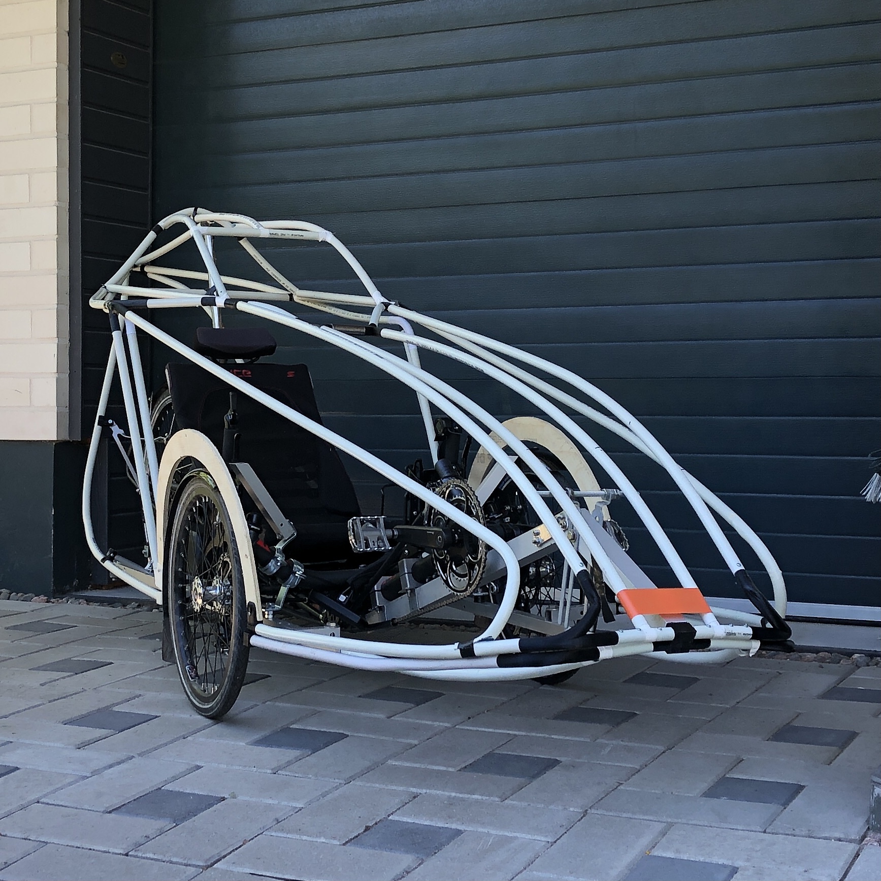

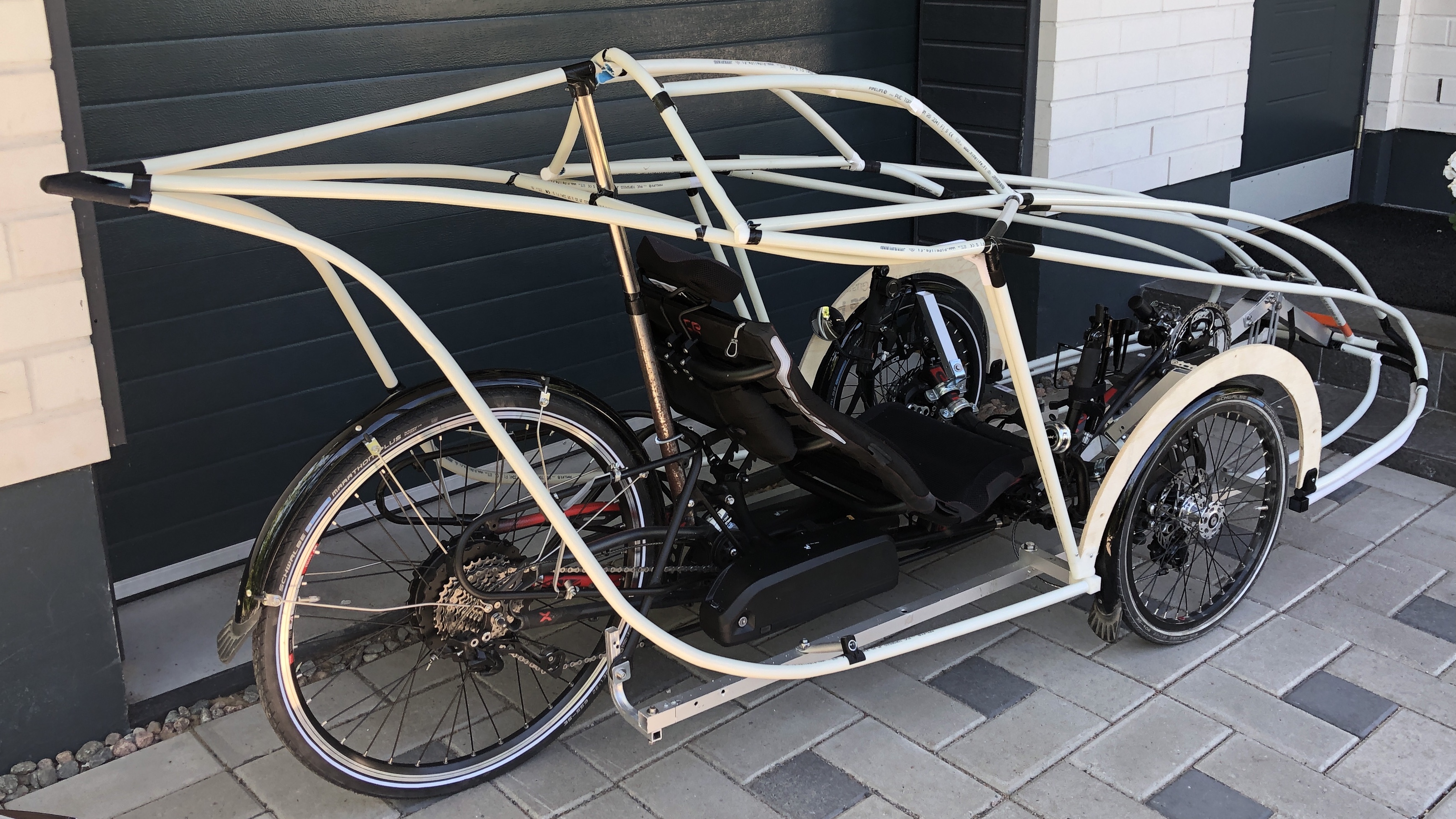

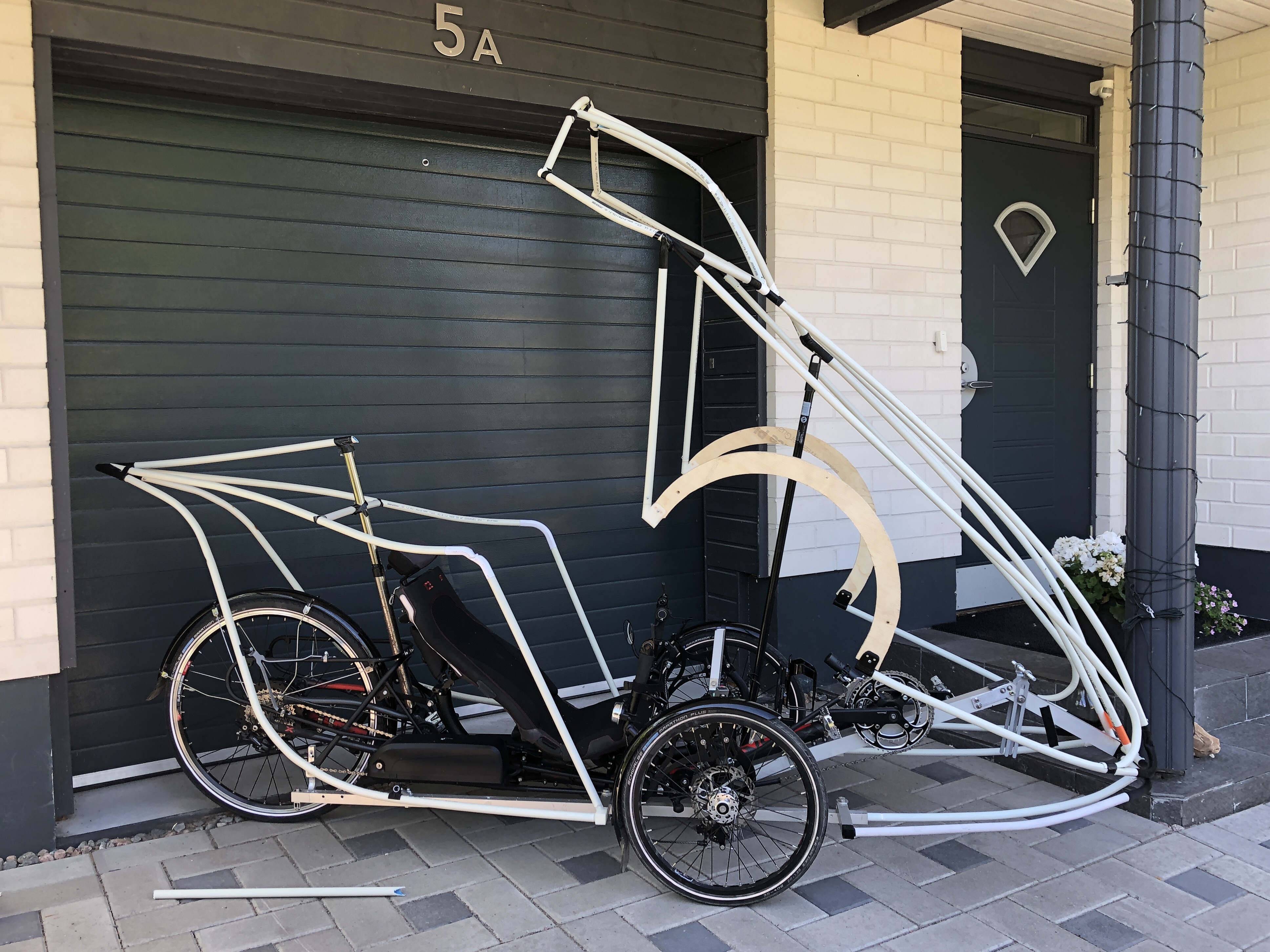

Nyt alkaa olla jo näytettävääkin! Runko sähköputkesta on muotoineen nyt sellainen, että olen siihen tyytyväinen. Vähän täytyy noita etupuörien yläpuolisia kaaria vielä muokata, että joustoliikkeelle on tarpeeksi tilaa. Samaten tuon pohjan neliöputkesta tehty tukirinko on liian pitkä ja näkyy rumasti takakaaren alta. Täytyy siis lyhentää ja kiinnittää se eri tavalla tavaratelineeseen. Samaten yksi takaosan sivutuki puuttuu vielä.
Seuraavaksi taivuttelen rungon sisälle tukikaaret alumiiniputkesta, sitten pääsenkin jo kankaan mallaamiseen.
Proton ekaan versioon tulee joku kevyt ja edullinen joustava kangas, sillä en uskalla tehdä lopullista siitä Scotchlite-kankaasta, ennen kuin olen harjoitellut halvemmalla ;-)

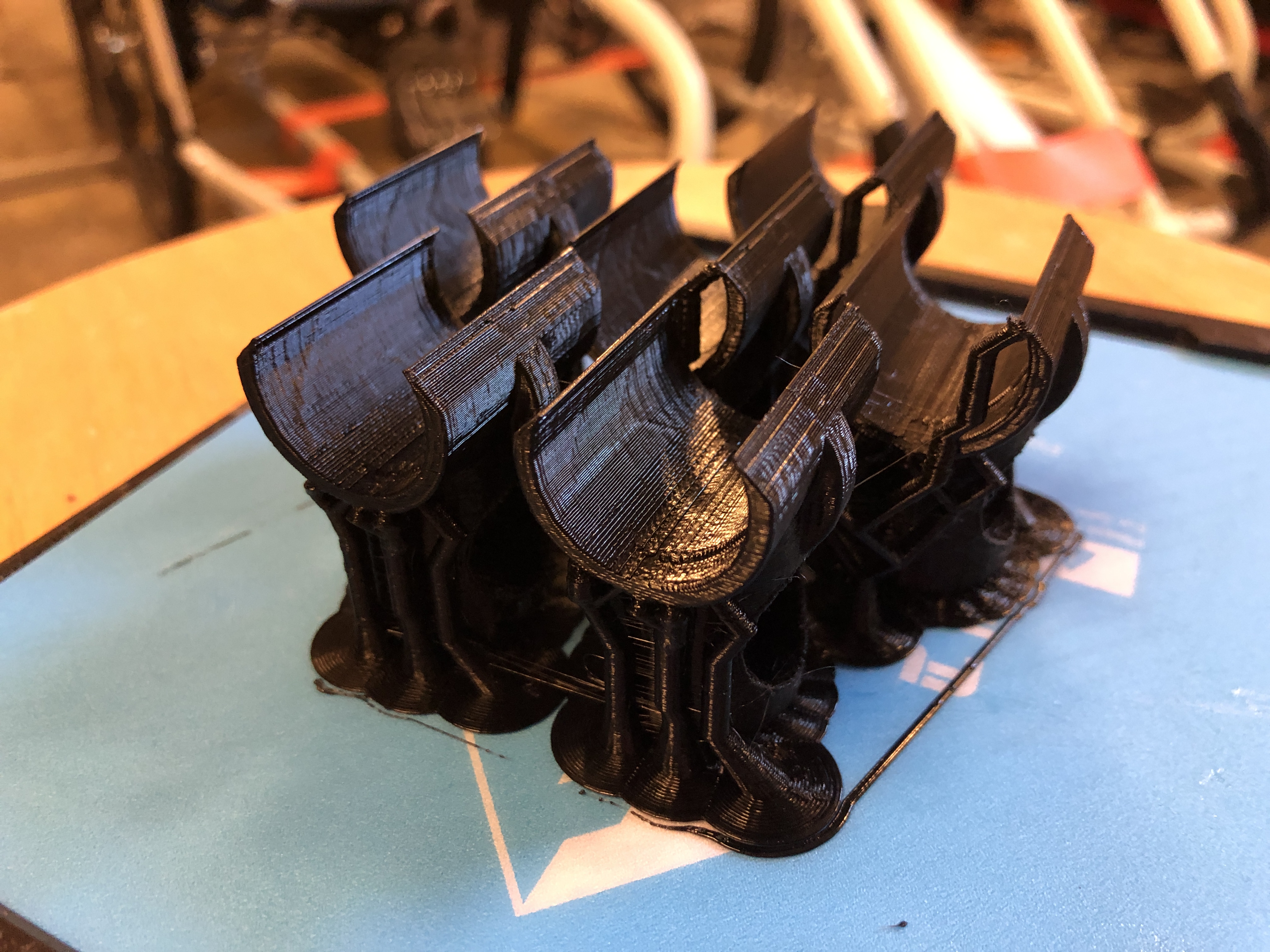

3D-tulostin laulaa yötä päivää, että saan nuo kaikki putkiliitokset tehtyä. Kuvassa vielä teippiliitoksiakin mukana, älkää antako sen häiritä.
Tämähän alkaa näyttää siltä, että saan kuin saankin proton torstaiksi ajokuntoon ;-)

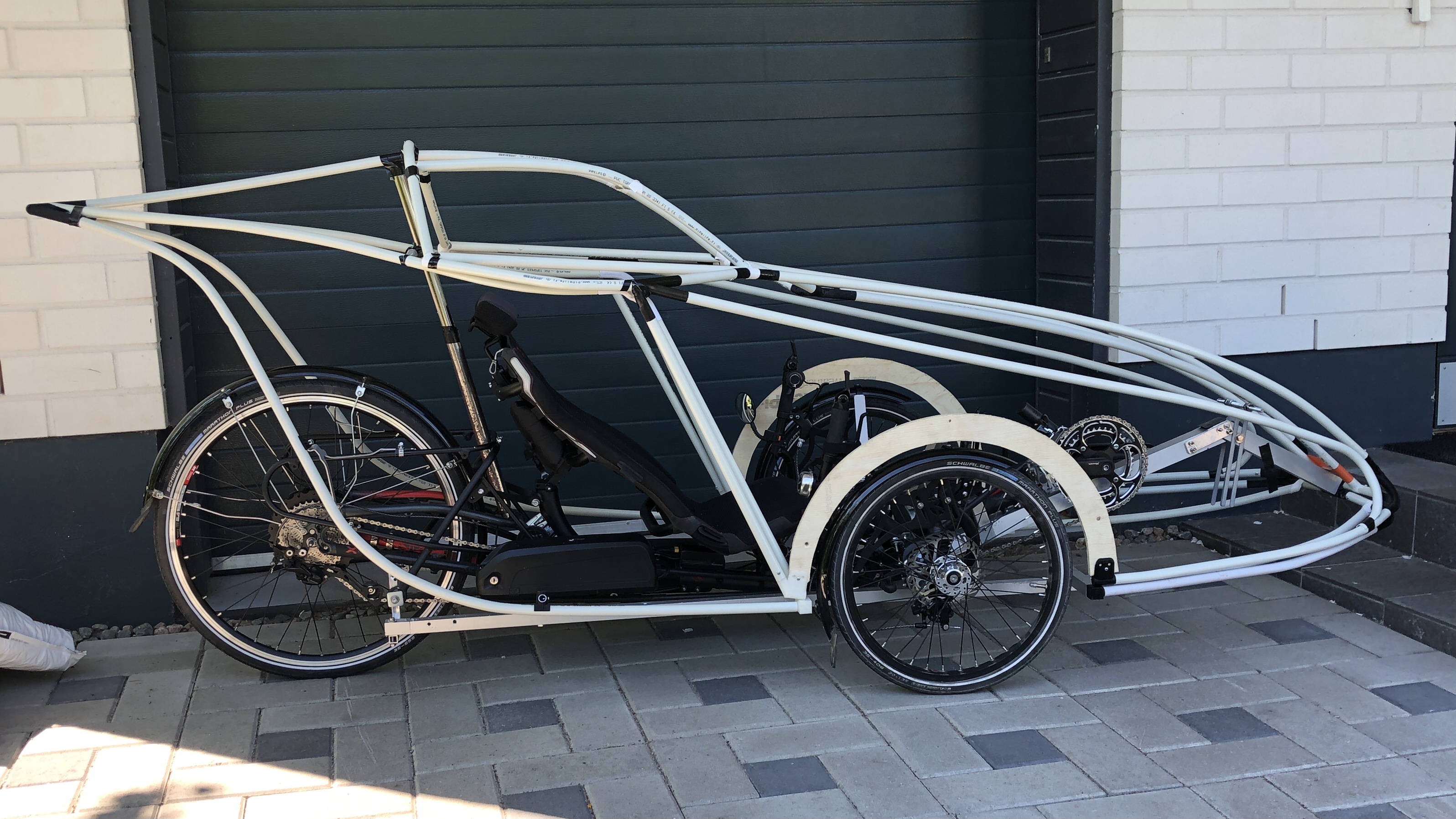

Päätin sitten muuttaa lokasuojarakennetta niin, että säilytän Sprintin omat lokasuojat ja katteen etuosa tulee niiden päälle. Kate siis leveni n. 10 cm noihin 3d-kuviin verrattuna. Suunnittelin ensin sellaista rakennetta, että kangas olisi joustanut käännöksissä sivuun lokasuojan/etupyörän tieltä, mutta aikani pähkäiltyäni ja testirakenteita rakenneltuani päätin hylätä tämän ja tehdä asian yksinkertaiseksi. Tällä tavalla ei triken ohjaukseen tarvitse koskea lainkaan, eikä siis muuttaa sitä tiller- eli yläohjaukseksi, niin kuin Arcus I:ssä on.

Hyvältä näyttää! :D
Rakenne on yksinkertaistunut ja muoto on nyt yhtenäinen. Vauhdikkaan näköinen ilmestys. :)
