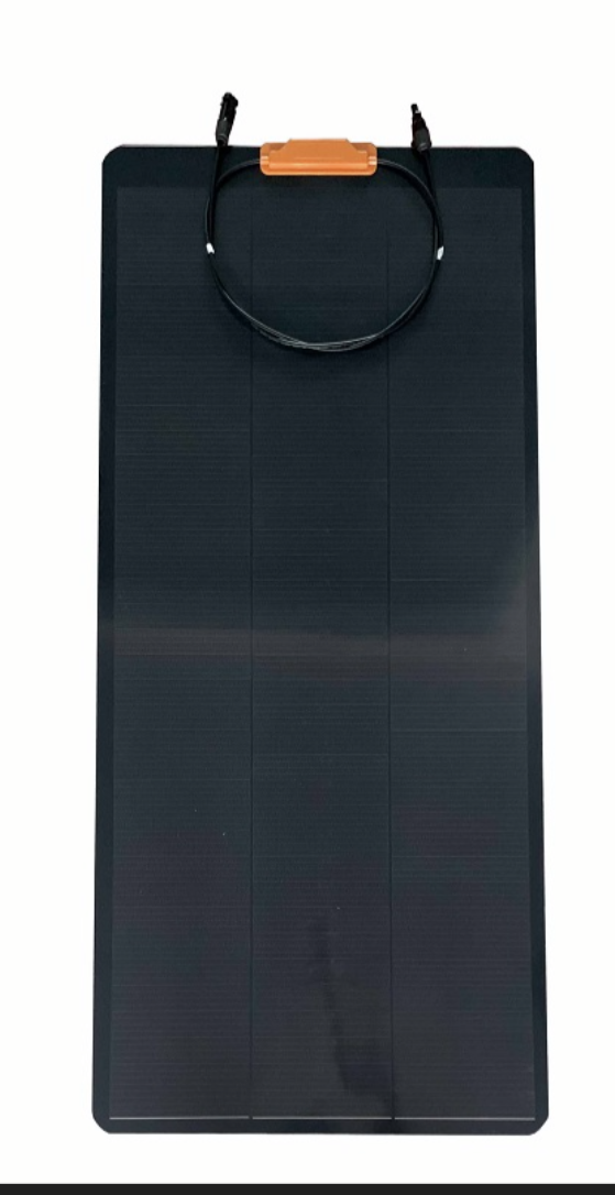

Sovitellaan tämmöstä 100W panelia kärryyn, kunhan toimitus tuo.
https://eroaverkosta.com/product/10/sol ... nkopaneeli
Viestit: 6161
Paneli sai vihdoin kaverin. Oli alessa. Kolme edellisen postauksen panelia voisi kytkeä. :)

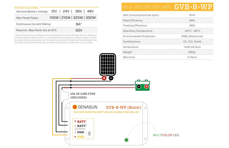

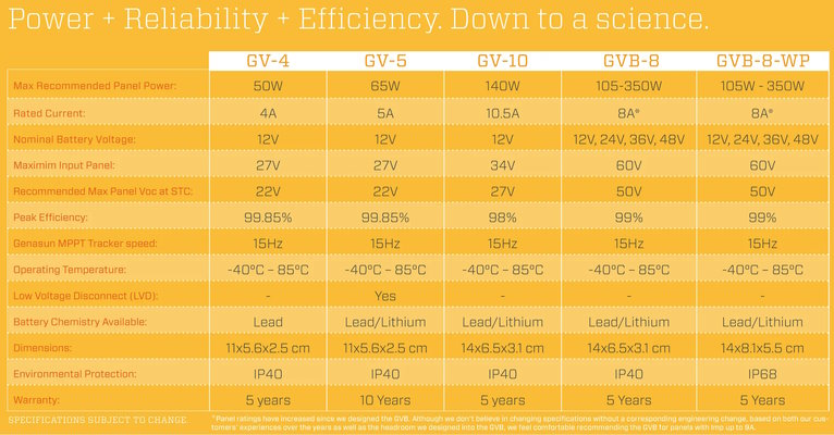

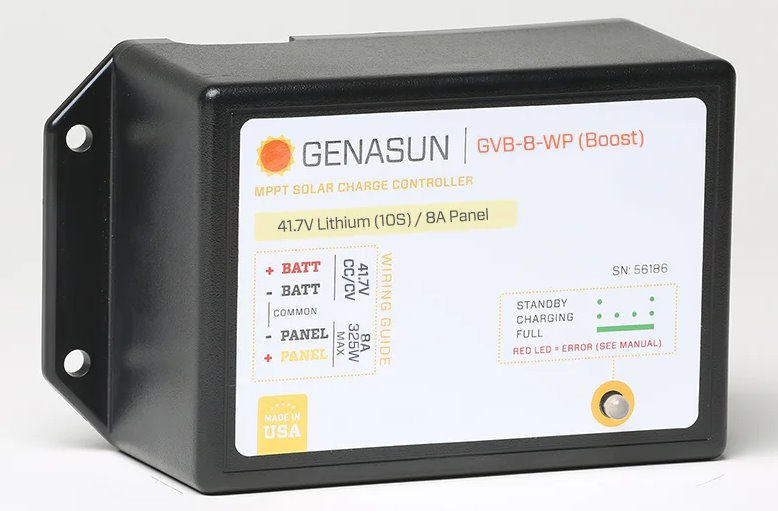

Genasun GVB-8 Lithium 41.7 Volt WP MPPT
MPPT-lataussäädin, joka lataa 10S-litiumakkua 41.7V asti. WP eli vesitiivis.
https://genasun.eu/products/genasun-gv- ... 0280&_ss=r
Mppt säätimellä päästään tyypillisesti noin 20% (jopa 40%) parempaan lataustehoon kuin perinteisellä pwm-säätimellä. Korkeammasta hankinta hinnastaan huolimatta se maksaa itsensä takaisin nopeasti. Mppt säätimen lataushyötysuhde on n. 95-98%, kun taas pulssileveys säätimen noin n. 50-60%, karkeasta on-off säädöstä johtuen. Mppt säädin hakee aina korkeimman paneelijänniteen ja virran leikkauspisteen säädön katkokohdaksi. Ja muuntaa ylimääräisen jännitteen hakkurilla latausvirraksi. (ts. paneelijännite 18V, latausjännite 12V erotus 6V)
Lähde: https://www.aurinkosahko.net/category/11/lataussaatimet

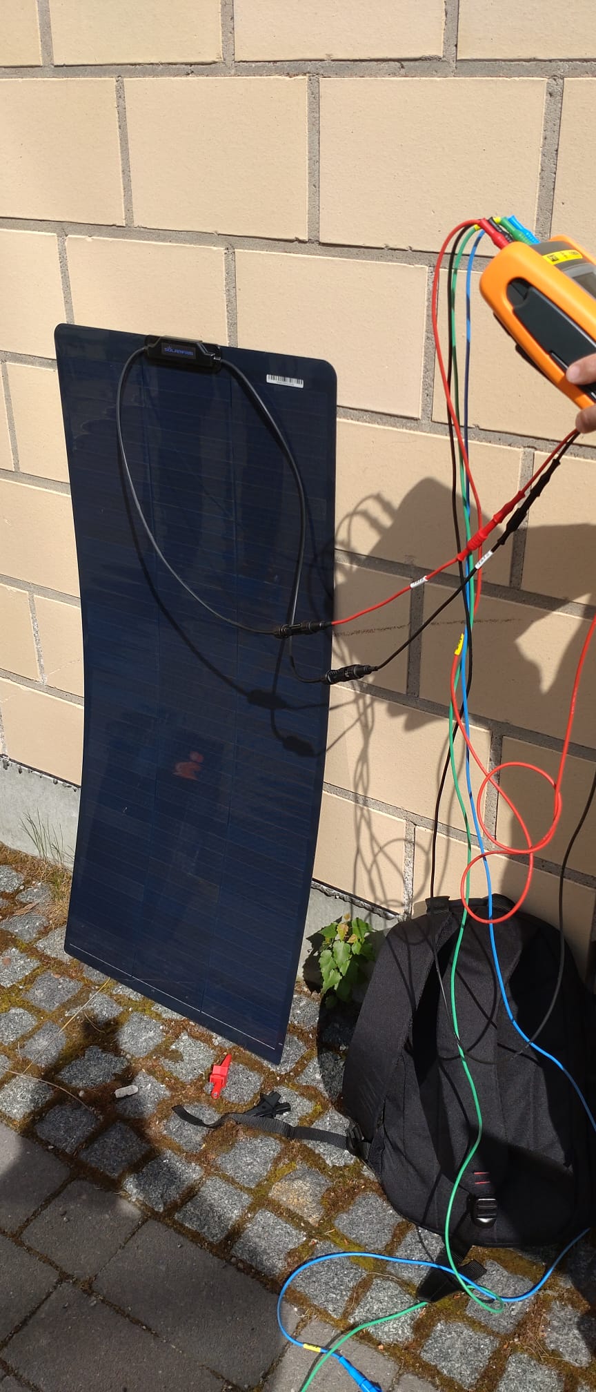

Pari vuotta sai tämäkin levätä ja tekeytyä, että pääsi aurinkoon. Jos oikein laskin, tehoa noin 96500 luksissa 96 wattia. Ulkomuistista noin 22 volttia ja 2,78 ampeeria näytti mittari.
Tuo 96 wattia on siis joku teoreettinen laskennallinen "vertailuarvo" tms., joka saavutetaan optimiolosuhteissa, eli kun auringonpaistetta riittävästi? Koska mittarin mukaan todellinen sähköteho on nyt pienempi (jännite kertaa ampeerit).

Suora auringonvalo on voimakkaimmillaan noin 70 000 luksia ja taivaan hajavalo 10 000 … 20 000 luksia. Kokonaisvalaistusvoimakkuus on näiden kahden summa. Ulkona voidaan saavuttaa jopa 85 000 … 90 000 luksin valaistusvoimakkuus.
Noin sanoi google. Mistähän sait tuon 96500 luxia? Ei ainakaan tuossa paikassa ole mahdollista muuten kuin mittausvirheenä.

Mittari antoi arvon (Konica Minolta). Mallia en tiedä.
Wikipedia väittää: "Auringon paisteessa valaistusvoimakkuus voi olla jopa 100 000 luksia, joskin tarkka arvo riippuu ilmakehän olosuhteista."
https://fi.wikipedia.org/wiki/Luksi
