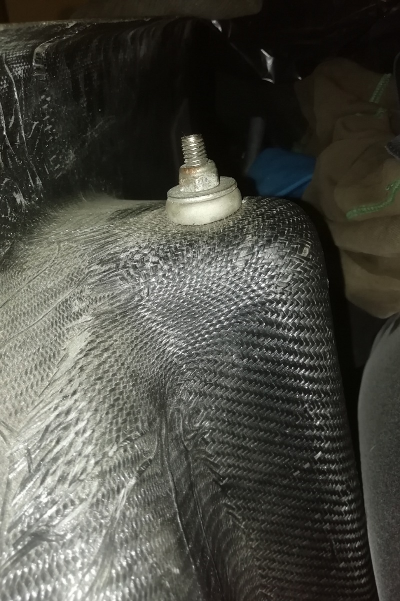

Molemmin puolin samanlainen.
-Janne-
Viestit: 14445
Re: DF XL #35 uusi elämä
eemeli kirjoitti:
Tuo taitaa olla M8. Lokasuojan läpi menevä reikä lienee vain tuon 8 mm kokoinen. Jos sen poraisi isommaksi ja asentaisi tapin ja lasikuidun väliin pätkän kumi- tai silikoniletkua, tai vaikka sopivan O-renkaan, madaltuisi herätetaajuuksien taso ja runkoon heräisi vähemmän meluavia värähtelyjä.
Tuollaisen iskarin pään kumin kauluksen mittaisen reiän kun tekisi, olisi varaosia tarjolla jokaisessa varaosaliikkeessä ja korkeutta voisi säätää kumien sijaintia ylä- ja alapuolella muuttelemalla.
